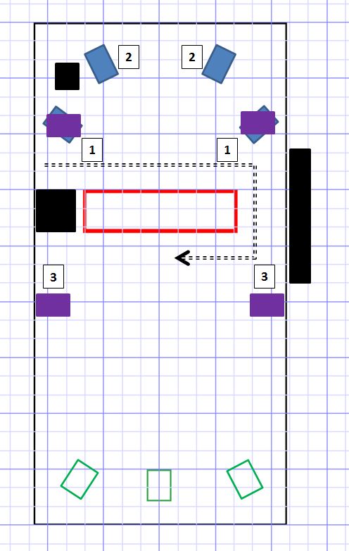

Message » 05 Aoû 2019 19:57
DTSman a écrit:C'est une bonne chose d'essayer ça. C'est vrai que ton champ surround était très localisable. Ou alors modifier la place des surround side...mais pas évident avec ta géométrie de pièce.
Au final je suis passé du bleu au violet :

Message » 05 Aoû 2019 20:00
Je visualise bien connaissant ta salle
Reste plus qu'à prendre une paire de plus pour revenir en 7.1
