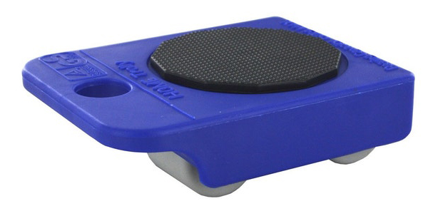

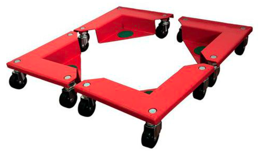

Message » 15 Sep 2019 18:27
jacm a écrit:l'idéal serait une planche mais avec des mini roulettes pour ne pas trop ré-hausser les HP de médium et aigue (les planches que j'ai vu dans le commerce font 10 cm de haut) et une bonne rigidité pour que la liaison au sol ne soit pas trop dégradée.( enceintes Infinity Kappa 80 de 32 kg et 1,08 m de haut)
des avis ?
Bonsoir
selon moi, LA solution est dans ce genre d'accessoire : https://www.manutan.fr/fr/maf/coins-roulants-capacite-600-kg-manutan
le bas de l'enceinte sera très près du sol. Quand on a déplacé des armoires pleines (= sans les vider !) avec ce système, on a confiance. Il faut juste que je vérifie si la forme tes enceintes ne posent pas de problème.
Edit 1 la forme en prisme des enceintes est une difficulté. Je pense qu'en passant une planche (épaisseur 30mm) sous les enceintes, cela pourrait aller. La planche reposera sur les coins roulants, bien sûr, mais les enceintes seront relevées de 30mm :roll: Bon, c'est une piste de départ parmi d'autres...
Edit 2 Meilleure solution
Ces supports roulants de manutention sont plus adaptés à tes enceintes. Ils ne les surélèveront pratiquement pas du fait que les pointes des enceintes seront dans le vide. https://www.leroymerlin.fr/v3/p/produits/support-roulant-de-manutention-e1401112421 1,60 à 1,90 € pièce x6 = pas cher pour le service :bravo: :bravo: :bravo:
