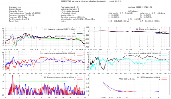

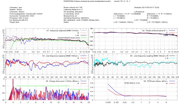

Salut JIM
La courbe de réponse en chambre sourde de l'enceinte Yamaha NS-1000x passive est bonne il me semble.
D'autant plus que par rapport à la version passive le tweeter d'origine Yamaha Be a été avantageusement changé pour un Focal Be coupé à 1800 Hz.
A noter la chute en grave sous 40 Hz compensée par les 4 subs SVS qui agissent dès 80 Hz
Le décalé en niveau entre médium et grave vers 500 Hz est du au rendement supérieur du médium par rapport au grave.
Donc à mon avis Ohl ne corrige pas simplement l'enceinte au delà de 300 Hz et la courbe cible. Il corrige aussi une certain room gain résiduel de 6 dB qui existe hélas
THXRD lui n'a aucun room gain dans ses 1000 m3
En fait si mon local était idéal aucune correction serait utile
Vers 700 Hz Ohl corrige une bosse audible sur la NS-1000x (non corrigée dans mon local)qui n'existe pas dans la courbe en chambre sourde
