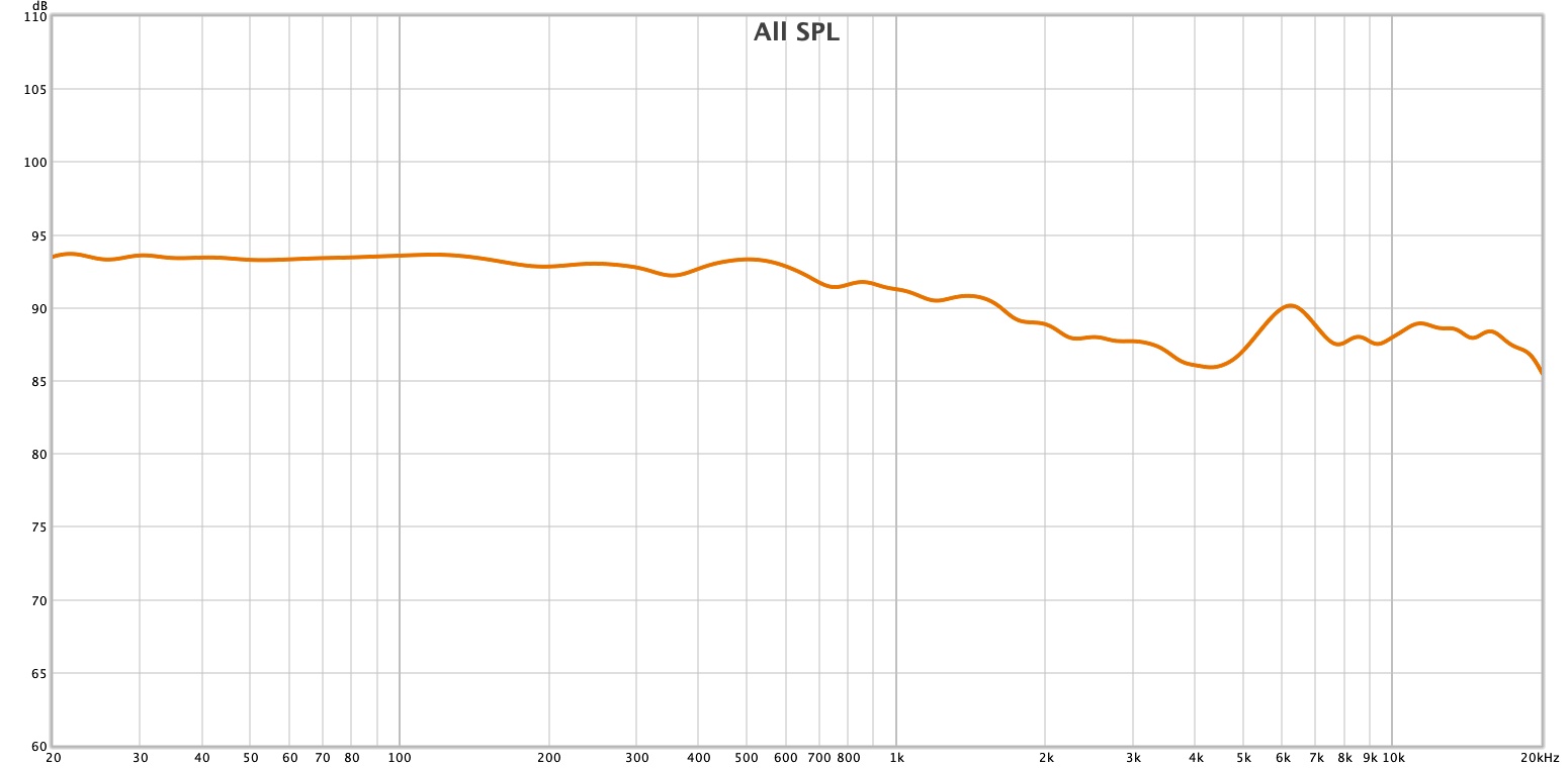

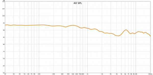

On enlève la grille arrière, on rajoute par dessus la mousse existante un papier toilette LOTUS Confort coupé au diamètre, plus une mousse BEYERDYNAMIC et il n'y a plus qu'à refermer et écouter !
Le résultat sonore est au delà de mes espérances, équilibre, image réaliste, pas de résonances et bon dynamisme.
La plus-value apportée par le mod n'est pas anecdotique, car le meilleur équilibre libère une justesse des timbres et un niveau de résolution qui se trouvait un petit peu masqué.
Un tel résultat, revalorise à mes oreilles ce casque vers une proposition de premier plan et qui peut se mettre en balance avec mes meilleurs électrostatiques,
mais bon, mon ressenti ne concerne que moi, il ne fallait pas cliquer !

Message » 21 Nov 2019 18:26
Je l’ai pas essayer le lotus confort...je le ferai ce week-end
J’arrivai a une rf proche en enlevant 1 epaisseur d’un PQ triple épaisseur mais je me rappelle plus la ref.
Le resultat est tres proche de mon eq ideale pour ce casque!
C’est quoi la ref de la mousse Beyerdynamic ou un lien pour la commander?
Merci René

Message » 21 Nov 2019 18:29
Ton modèle est quand même particulièrement sombre par rapport au mien...nos protocoles de mesures etant similaire ( meme micro/calibration)...très disparate les productions audeze.
La fameuse bosse vers 1khz apparaît de plus en plus sur les nouvelles productions d’après alphatak, c’est bien dommage

Message » 21 Nov 2019 23:49
STRA a écrit:Ton modèle est quand même particulièrement sombre par rapport au mien...nos protocoles de mesures etant similaire ( meme micro/calibration)...très disparate les productions audeze.
Le mien n'est pas plus sombre que celui testé par un certain Tyll Hertsens !
Serait ce une coïncidence ?
L'avis d'un type qui n'y connait rien, ma pomme, est que l'orientation sonore d'AUDEZE, leur choix esthétique, vise un marché dans ce gout.
Comme je ne suis pas dans la ligne du seul gout possible et raisonnable, j'ai opté pour le modifier pour qu'il corresponde au mien et grand bien m'en fasse !

Message » 25 Nov 2019 21:28
bon, sur mon exemplaire c'est pas concluant.. trop montant et avec beaucoup de résonances dans le médium, ça met en exergue le pic autour 6khz ( interaction avec les pads, donc invisible en flatcoupler mais TRES audible ).
J'ai opté pour un disque démaquillant placé au centre et coincé par la grille... ça corrige un peu le déficit du haut-médium, sans rajouter trop de grave et surtout ça linéarise pas mal l'aigu et n'amplifie pas le pic à 6khz.. ça fout pas trop le bazar dans les résonances, sans faire mieux ça n'en rajoute pas, un LCD-2 résonnera toujours plus qu'un HD600.. ortho oblige. C'est pas mal comme ça, écoutable pour le plaisir sans EQ.
