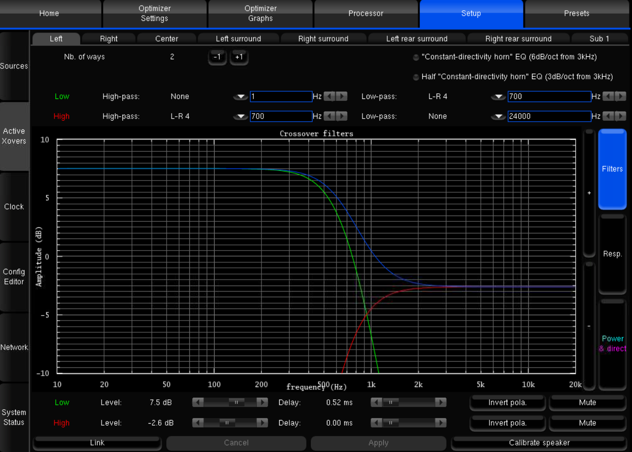

Je suis un peu en retard pour poster les mesures mais les voici, elles sont prises au point d'écoute (trop de circulation par chez moi pour facilement faire une mesure potable à l'extérieur).
Le cross:
Comme expliqué dans un post précédent j'ai coupé à 700Hz, j'ai pas encore trop eu le temps de jouer avec des fréquences ou pentes différentes, et on est en LR24. L’alignement en gain et délais a été fait automatiquement par l'Optimizer. Pour le délais le "cadre" du pavillon repose juste devant le bord du caisson pour vous donner une idée, et en simplifiant l'algo essaye d'avoir une réponse en fréquence sans creux majeur. Pour rappel j'utilise le filtre passif BMS pour le medium aigu de la compression (il me faudrait plus de canaux d'ampli pour tri-amplifier activement).

Voilà voilà, le filtre 100% passif est peut-être pas impossible finalement, mais je pense qu'avec un simple EQ le gros des accidents dans l'amplitude seront corrigés facilement. Sans c'est correct mais pas top. Sinon je confirme être content du faital, c'est une une solution pas chère qui marche pour ce genre de "2 voies 15"+2" " à mon avis, il y a surement mieux mais ça fait le boulot.
