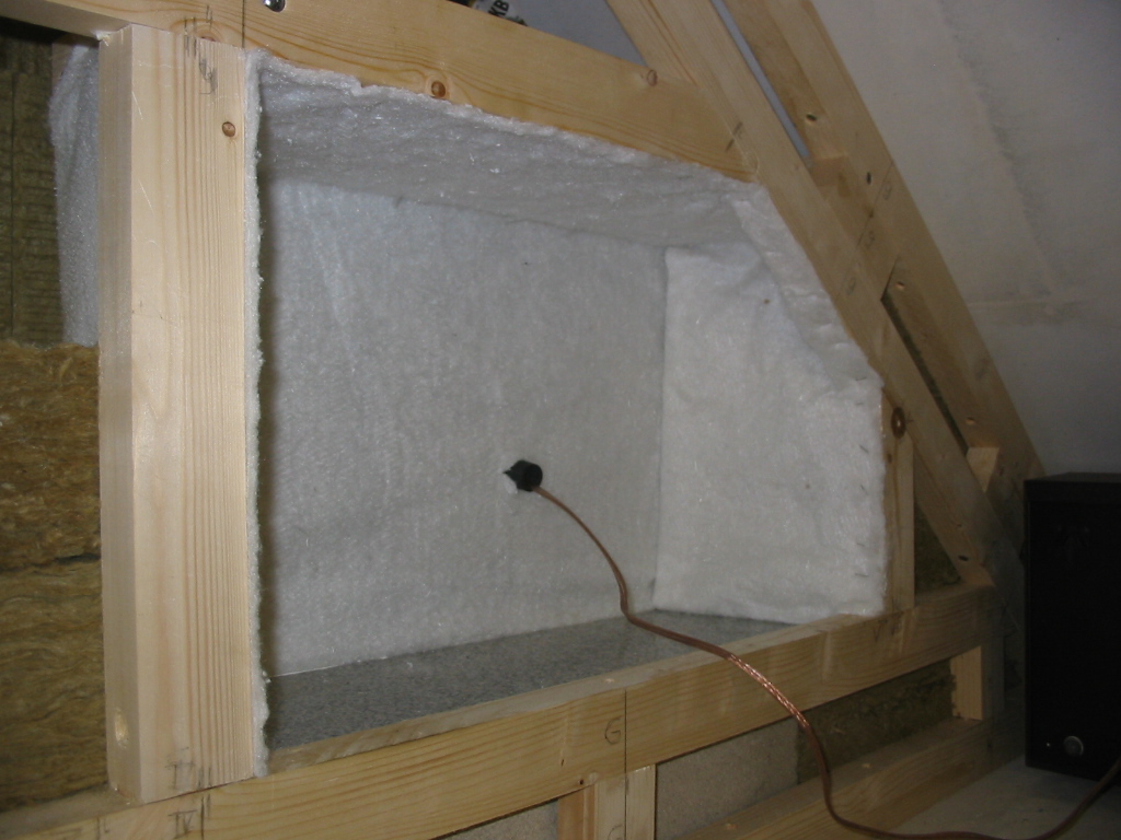

Et pour le moment j'ai pas trouvé comment je vais faire tenir ma laine de verre acoustique derrière ma cloison en medium (elle même derrière l'écran et à fleur des enceintes) tout en gardant la possibilité d'enlever les enceintes sans que tout se barre !

En cas où, tu sais qu'il faut laisser une distance d'environ 25cm entre la face avant de tes enceintes et ta toile si tu désires mettre une micro-perforée :wink: .
Concernant une :idee: pour maintenir ta LDV, éventuellement mettre du molleton épais et l'agrafé tout autour du médium pour pouvoir contenir ta laine de verre acoustique.

J'ai bcp de retard... Je constate qu'une bonne partie de mes photos ont disparues, ( :grr: ces hébergeurs), il faudra donc que je remette au propre l'intégralité de mon post !
Est arrivé fin d'été dernier un Sony VW270es dont je suis très satisfait (en dehors du bruit en mode lampe haut, mais on s'y fait, et j'économise du chauffage :ko: )
J'ai même enfin compris hier pourquoi j'avais une image dégueu en HDR :wtf: Mon Ampli qui ne sait pas passer le signal convenablement, alors j'ai feinté, en attendant de changer d'ampli, en branchant un hdmi du pchc direct vers le vp, et un autre hdmi du pchc vers l'ampli, et là, tout s'éclaire, le HDR10 prends enfin tout son sens ! :love:
J'ai aussi fait l'acquisition d'un écran infinite 4K prestige transonore de 3 m 20 de base de chez chris24, format 1:89:1, le résultat est chouette, vu la taille, l'immersion est totale ! Quelques désagréments à l'oeil en cas de forte luminosité ou je perçois parfois les renforts verticaux, mais la scène frontale n'étant pas terminée on verra pour les finitions après ce stade, probablement par un back black qqch.
La scène avant qui m'a fait me poser bcp de questions sera terminée dès que j'aurai possibilité d'acheter ce qui me manque, cad dès fin du confinement quelques plaques de mdf pour finir mon coffre sous l'écran et quelques finitions derrière. 80 cm de large de LDR sur toute la hauteur remplissent cette scène + plenum, je suis vraiment content d'avoir fini avec la LDR. J'ai intrégré 2 bandeaux led légèrement derrière l'écran en haut et en bas, et si je n'avais pas abimé un bout du ruban avec mes nombreuses manipulations, le résultat serait vraiment excellent, il pourra permettre à terme une gestion de type ambilight. (donc je rajouterai peut être les cotés, à voir)
Les prochaines étapes seront le plafond en toile acoustique tendue après traitement acoustique de certaines zones, la mise en place de l'éclairage arrière, la toile tendue sur les murs après traitement de l'arrière, puis moquette... Ca parait peu, mais ça va encore me prendre 3 plombes :roll: ...
