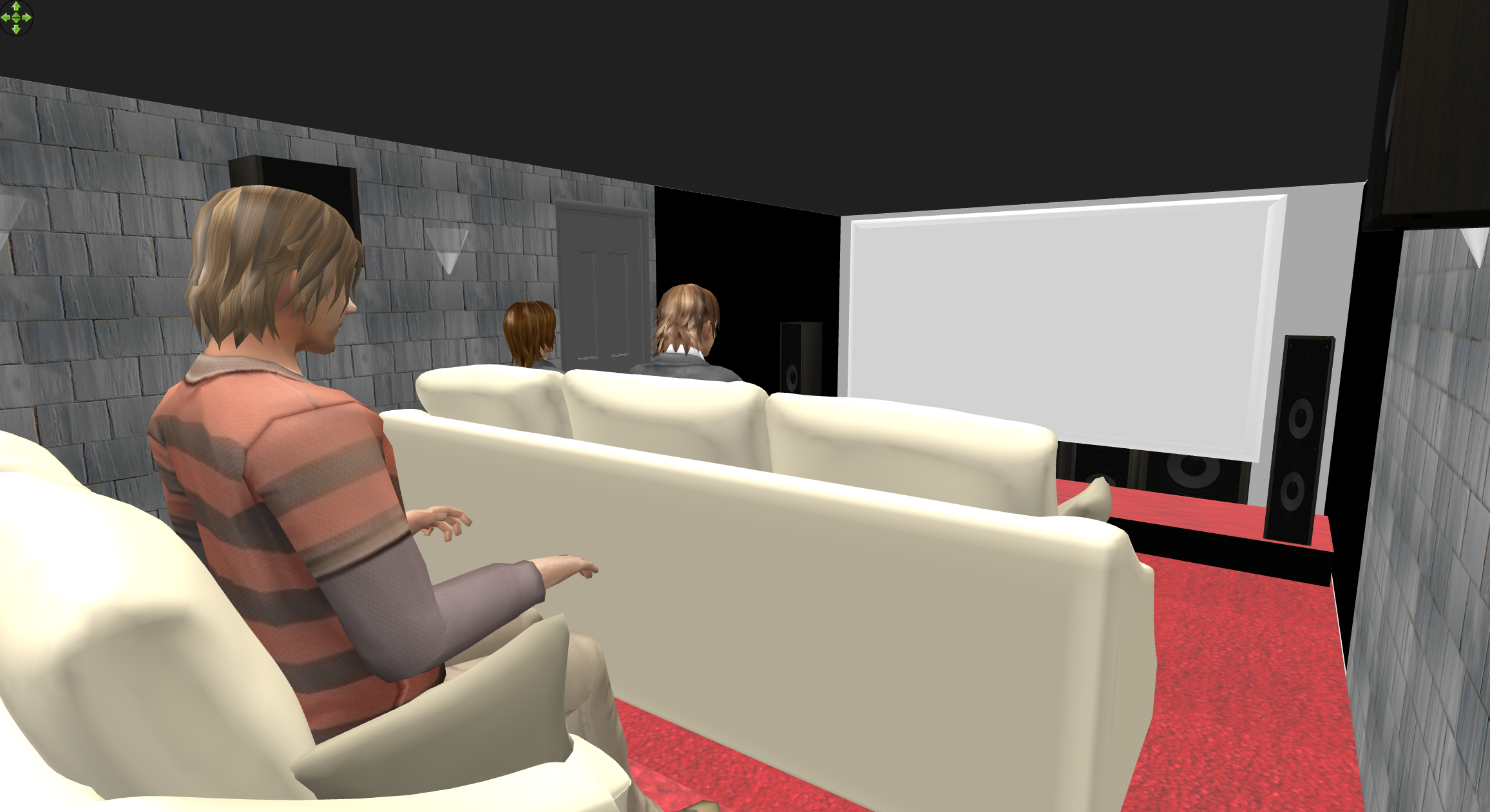

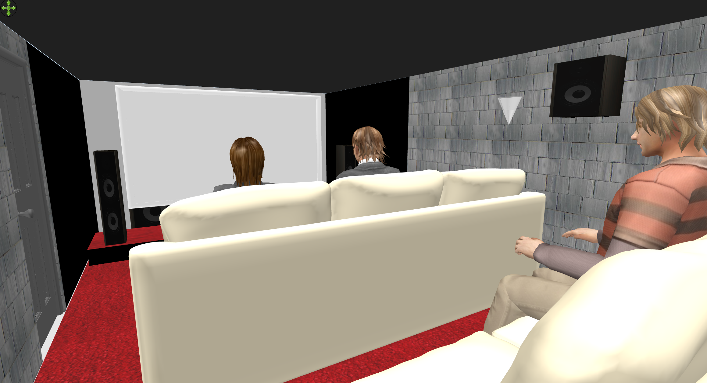

Les vues en simulation (j'utilise SweetHome 3D, un peu limité dans les formes existantes mais Google SketchUp vraiment trop compliqué pour moi :o )
Vue aérienne
Vue AR Gauche de la salle
Vue AR Droite
Et le meilleur pour la fin... le bar

Message » 28 Juin 2015 9:06
Salut,
La porte qui se trouve a l arrière de la salle ,donnant acces au bar....a éviter...
Jamais de porte dans un coin, c est ce qu il y a de plus mauvais....c est là que les pression acoustique sont les plus forte :ko:
Canapé contre le mur arrière idem.

Message » 28 Juin 2015 9:19
Bonjour wxcvbn1 (ou là, c'est dur à prononcer ça :lol: )
Merci de ton retour
Pour la porte, j'ai prévu un gros rideau devant... je sais que c'est pas terrible mais je vois pas comment faire autrement, je n'ai pas d'autre possibilité pour accéder à la pièce du fond.
vue depuis la scène (on voit le rideau devant la porte)
Tu me conseillerais quoi, juste une ouverture sans porte ?
Je vois que tu as aussi des 3678, tu les alimentes avec le Yam ? simple ou bi-amplification et si bi, quel équaliseur ?

Message » 28 Juin 2015 9:22
On peut aussi traiter acoustiquement la porte donnant sur le bar.

Message » 28 Juin 2015 9:23
Salut , très beau projet :wink:
+1 , pas de porte dans un angle et pas de fauteuil contre un mur , avoir séparé ta pièce dans la longueur c'est bien , un couloir n'a jamais donné de bon résultat acoustique , par contre je ne comprend pas trop la construction de ta boite dans la boite , j'ai l'impression que tu double uniquement les murs

Message » 28 Juin 2015 9:31
lionel83 a écrit:Salut , très beau projet :wink:
Merci Lionel
Pour la boite dans la boite, oui je double les murs + plafond dalles. Je réfléchis au sol et je pense que je ferai un plancher bois isolé de la dalle béton actuelle.
D'autres préconisations ?

Message » 28 Juin 2015 9:32
Rif hi-fi a écrit:On peut aussi traiter acoustiquement la porte donnant sur le bar.
C'est aussi ce que je pensais faire, porte phonique + isolation complémentaire LDR + rideau velours épais devant...

Message » 28 Juin 2015 13:54
Salut,
Une fois de plus tout dépend de tes exigences futur :roll: ...
Si dans 99% des cas , il n y a que 2 personnes qui regardent un film ....je ne mettrais pas de fauteuil a l arriere et je centrerais la porte alors...
ma salle est un peu comme la tienne....regarde :
installations-homecinema-dediees/bonjour-de-belgique-toutes-mes-erreurs-mes-modifs-t30059725.html
Pas facile...beaucoup de compromis...ci tu es perfectionniste....

Message » 28 Juin 2015 14:03
2 ème chose aussi, après ton 1/3 absorbant ...pas de mur parralèle qui réfléchisse :roll: ...tu le regretteras...fllutter echos etc...
Si tu veux partir sur de bonne base...regarde qu un post : celui de jim et tu adaptes a tes dimensions ( je ne te parle pas de l aspect esthétique de la salle mais de comment il a traité ces différent tiers)...sans etre acousticien....tu seras déjà sure de partir sur de bonne base...et si tu es perfectionniste ...tu prendra des mesures...cela t évitera comme moi ...beaucoup de modification :ko:

Message » 01 Juil 2015 23:15
Merci à tous pour vos conseils et encouragements.
J'ai retourné les plans dans tous les sens mais je ne vois pas de solution pour avoir la porte au centre au lieu de coin... Ca laisse vraiment trop peu de distance pour la rangée avant et je ne me persuade pas de supprimer une rangée, ce qui revient à une salle pour 2 ou 3 personnes.
J'ai d'ailleurs trouvé les canapés / fauteuils que je vais installer sur le site vidcxl.fr. Site nickel, livraison depuis la Hollande en 3 jours ouvrés comme annoncé.
Un lien pour ceux que ça peut intéresser.. http://www.vidaxl.fr/p/270099/canape-2- ... nable-noir
La réflexion continue... :idee:
