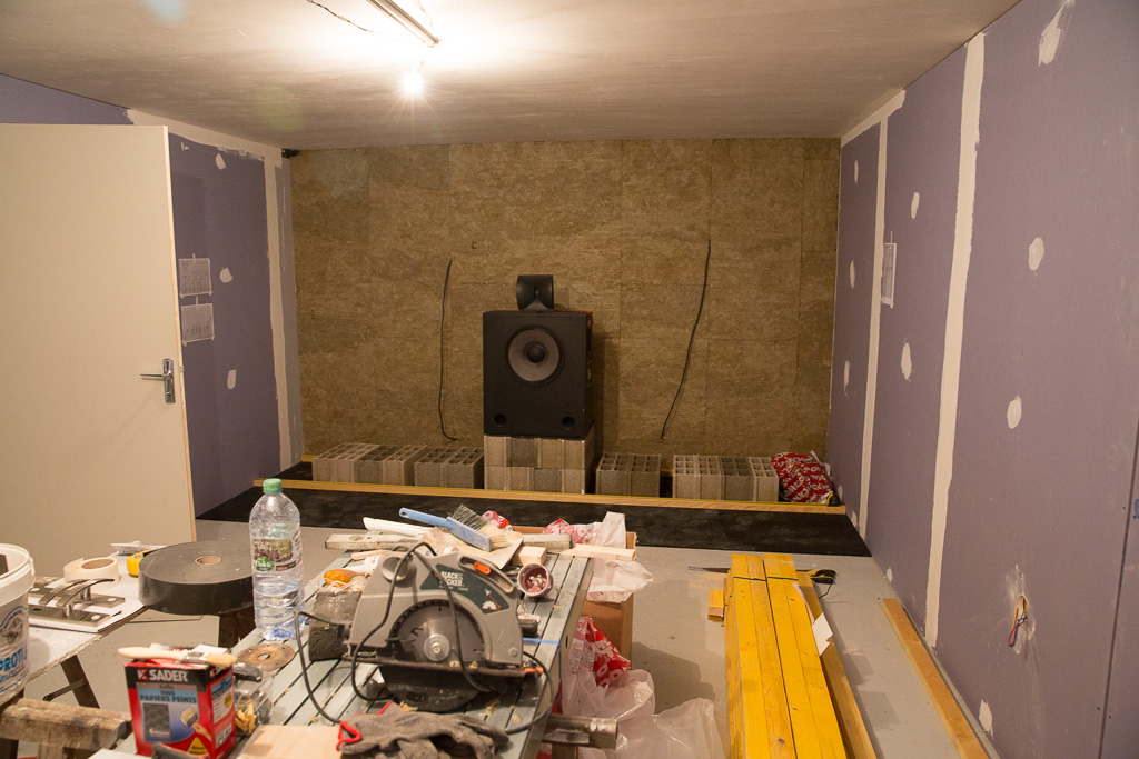

Gary91 a écrit:A la demande de la foule en délire :ane: une photo de la scène avant avant que l'écran ne soit monté.
C'est vrai que c'est presque dommage de mettre un écran devant !!!

Bonjour Invite45,
Non, je n'ai pas fermé le devant de la scène autour des HP. Pour l'instant, absorbant à l'arrière (avec 75mm LDR + BA13 phonique + 100mm LDR) et côtés (avec 75mm LDR + BA13 phonique + 150mm LDR) et scène ouverte. La configuration ressemble à celle de Cédric (CDGG) à l'origine, et je sais qu'il l'a modifiée par la suite pour fermer aussi l'avant. Je me disais simplement que la modification peut être faite facilement, et j'avoue que, pour l'instant, le rendu me semble assez bon. Je ne pense pas par contre que la directivité des pavillons HF soit impactée par la fermeture de l'avant de la scène, c'est plutôt intrinsèque à la conception du pavillon en lui-même qui est relativement petit.
Les pavillons sont placés légèrement au dessus de la moitié de l'écran, la moitié exacte étant à 87,5cm et le centre des pavillons est à 92cm du bas de l'écran. J'avais fait cela dans la conception en pensant justement aux places arrière, pour positionner les pavillons légèrement plus haut que le centre (5 cm), et ça tombait bien car la surélévation des 3678 nécessitait environ 40cm, ce qui correspondait à la hauteur de 2 rangée de parpaing.
Pour info, quelques images récapitulant la construction de la scène avant.
La 1ère qui montre le positionnement pour vérification dans la vraie vie des calculs effectués :
Les socles réalisés et la structure bois :
Enfin, la scène frontale avant habillage tissu (les côtés ont été complétés après avec LDR 150mm):
