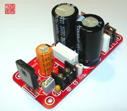

Je vais remettre mon projet tube à plus tard. Les frais de port viennent encore de prendre 50€ chez tout le monde. Bientôt, il va y avoir plus de frais de ports et de taxe que de marchandise.
mroboto : pour ton problème de bruit de fond, tu pourrais peut être ajouter deux cartes DC pour le chauffage des tubes. Ce n'est pas très cher.
https://fr.aliexpress.com/item/32823587765.html
https://fr.aliexpress.com/item/4000601610829.html
https://www.ebay.com/itm/LT1084-5A-Volt ... 2714251584
La première est ma préférée mais il faut ajouter un dissipateur.

Mais dans mon ampli KT88, le center tap de chauffage 6N8P est "Elevé" , parce que la cathode peut voir plus de 100V parce que direct coupled.
Il faudrait que je le transforme en Capacitor coupled si je veux faire ça, mais ça ajouterais un point de "Phase shift".

Le liens de l'alimentation pour les heaters est cassé. Un nouveau.
Ultra Low Noise LT1083 Regulated Power Supply Module for Tube amp filament
https://www.ebay.fr/itm/Ultra-Low-Noise ... 2473365334
Il faut par contre penser à son emplacement car si j'ai compris, il y a 2,1A de conso par voie.
