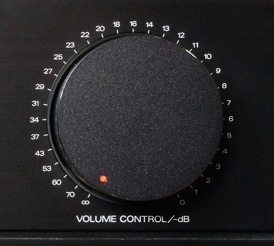

Concernant la position du potentiomètre, tu dis que tu mets à -45dB sur le WXA.
Voici ce que donne -45dB sur un potentiomètre gradué similaire au FX Audio :
Tu vois que le WXA n'est pas si haut, c'est surtout que la graduation numérique linéaire donne l'impression de plus monter. En fait -45dB c'est bas ;)

Ahhh .... C'est plus clair ... C'est vrai que ce problème de "puissance" me trotte dans la tête depuis l'installation de ce WXA 50 ... Du coup j'ai fait plus de test de volume. Le WXA 50 monte plus fort ... plus tard que le FX Audio. Le FX Audio avec un potentiomètre à la moitié (en l'absence de graduation) est déjà presque à son max. Si on continue de pousser le volume du FX Audio on obtient pas beaucoup plus de puissance ...
Alors que le WXA 50 monte régulièrement quand on pousse le volume ... C'est sans doute une question d'habitude ... :o
En tout cas, je ne regrette pas mon achat car le son est absolument incroyable !! :D
Merci pour votre remarque !
