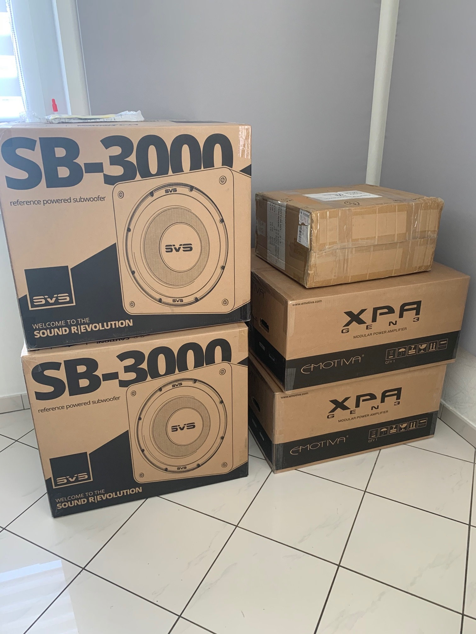

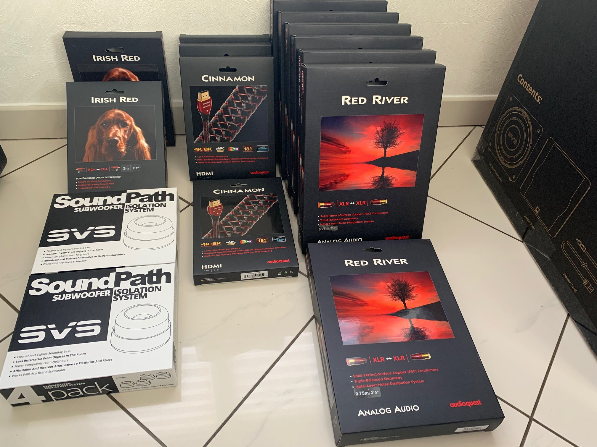

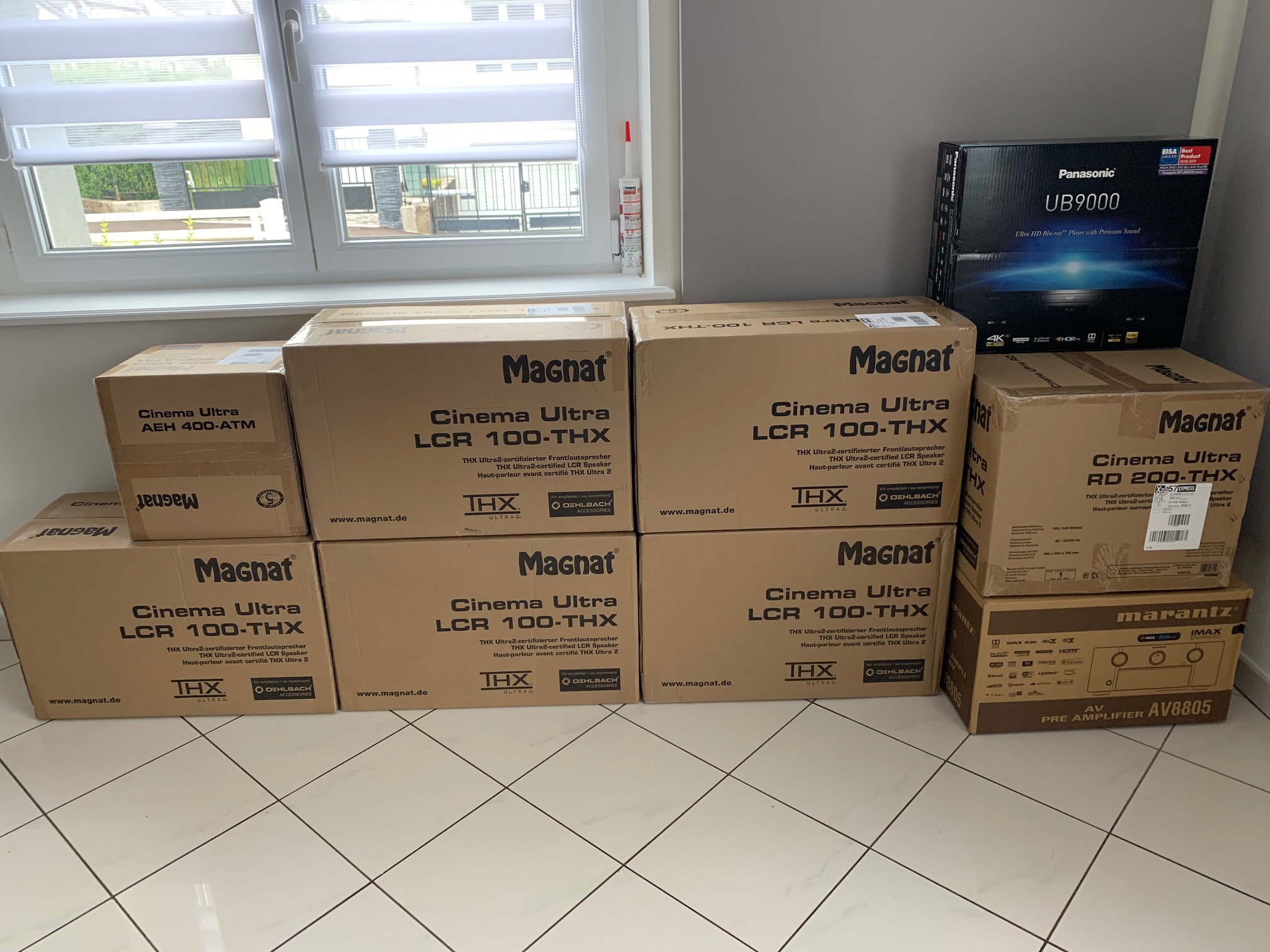

Salut à tous,
ca y est mon projet de créer un HC non dédié dans mon salon de 28m2 prend forme.
J'ai déjà reçu une partie du matériel, quelques photos avant déballage :
J'ai réalisé au préalable un traitement acoustique des murs et plafond avec des panneaux absorbants de chez PYT : https://www.pytaudio.com/produit/panneau-acoustique-mural-mutum-luxe/
La config :
Pack enceinte THX ultra 2 de chez Magnat composé de 5 LCR 100 + 2 RD 200 + 6 AEH 400 ATM
6 supports plafond Maclean MC-715 pour plafond + MC501B pour SRB
2 supports plafond motorisés pour SR
pour la scène avant j'ai réalisé un support sur-mesure repris sur meuble TV
2 sub SVS SB-3000
AV Marantz 8805 + 2 ampli de puissance EMOTIVA XPA 6 + XPA 7 + Cable alimentation SUPRA en 2.5mm2
Câblage XLR/HDMI/RCA de marque Audioquest et pour le reste du Viard Audio Premium 4mm2
Source :
Panasonic UB 9000
Nvidia Shield TV
Alimentation Powergrip YG-1
Pour finir la TV est une Panasonic 65HZ2000
Je complèterai ce post par des photos au fur et à mesure de l'installation et du matériel qui arrive.
