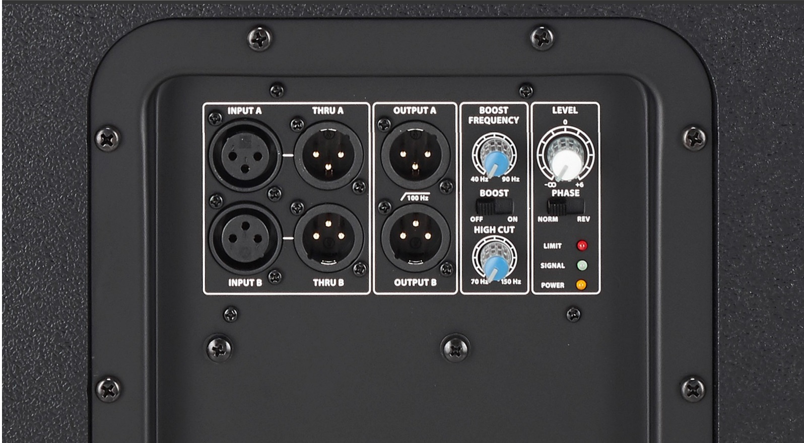

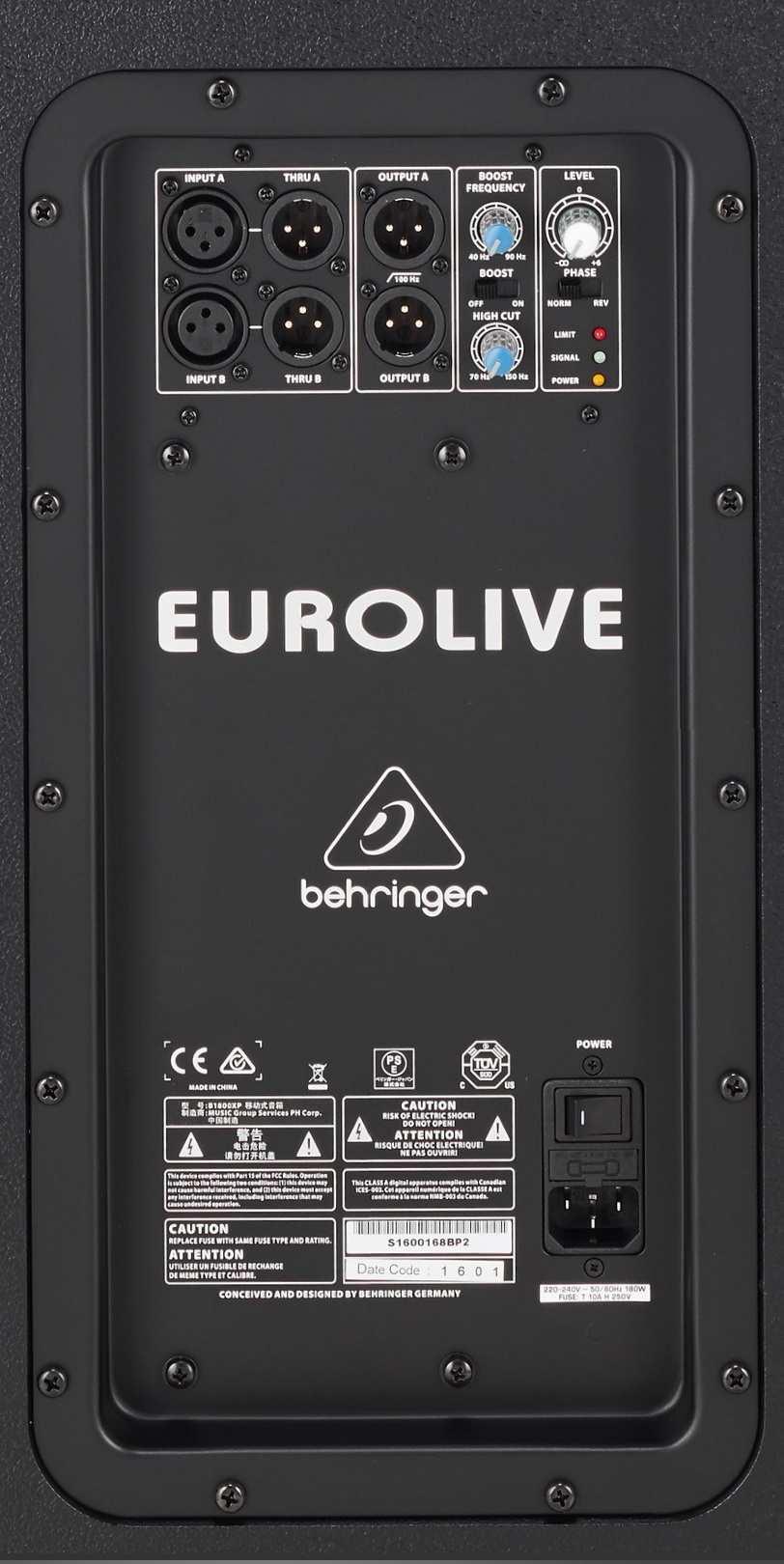

que pensez vous de ce caisson a moins de 500€ :love: :love:
BEHRINGER-B1800XP-SUBWOOFER-ATTIVO-WOOFER-18-TURBOSOUND-3000-WATT-AMPLIFICATO-CROSSOVER-STEREO-3.jpg
BEHRINGER-B1800XP-SUBWOOFER-ATTIVO-WOOFER-18-TURBOSOUND-3000-WATT-AMPLIFICATO-CROSSOVER-STEREO-4.jpg
Description Complète
Caractéristiques
Caisson de basses amplifié d'une puissance de 3 000 W, idéal pour les applications de sonorisation
Haut-parleur Turbosound 18 pouces de conception britannique
Niveau de pression acoustique très élevé avec des basses précises
Reproduction précise des fréquences ultra-faibles
Amplificateur de classe D de qualité studio avec protection complète contre les débattements excessifs et les surcharges thermiques et limitation de puissance efficace et de puissance de crête
Filtre de coupure stéréo actif intégré
Inverseur de phase + fonction Bass Boost réglable & commutable
Commande High-Cut (coupe-haut) paramétrable
Commande du volume du caisson de basses
Témoins LED d'alimentation, de signal et d'écrêtage
Limiteur intelligent
Alimentation interne à découpage
Puits pour montage sur stand avec entretoise
Poignées de transport ergonomiques
Grille en acier & châssis robustes
Spécifications
Puissance de sortie max. : 3 000 W
Type : classe D
Entrées audio
Entrée A / B : XLR, servo-symétriques
Sensibilité : + 4 dBu à 0 dB
Entrée max. : + 22 dBu, symétrique, <=1 pour cent THD+N
Impédance d'entrée : 12 kΩ asymétrique, 24 kΩ symétrique
Sorties audio
Thru A/B : XLR, servo-symétriques
Sortie A/B : XLR, servo-symétriques
Filtre passe-haut : 100 Hz, Butterworth, pente de 18 dB
Commandes
Level (volume) : ∞ à + 6 dB
Boost Frequency (boost fréquences) : 40 Hz - 90 Hz, + 10 dB
Boost : commutable
Coupe-haut : 70 Hz - 150 Hz, Butterworth, pente de 24 dB
Phase : inverseur de phase 0 ° ou 180 °
Données système
Bande passante : 32 Hz - 200 Hz (-10 dB)
Réponse en fréquence : 40 Hz - 150 Hz (± 3 dB)
Rapport signal/bruit (20 Hz à 20 kHz) : > 100 dB (pondéré A)
Niveau de pression acoustique (demi espace) : max. 129 dB à 1 m
Woofer : 18''
Limiteur : optique
Indicateurs LED
Signal : vert
Crête : rouge
Alimentation : ambre
Protection des circuits
Protection de l'amplificateur : protection thermique anti-courts circuits complète
Protection de charge : fonction de coupure commutable
Alimentation
États-Unis/Canada/Japon : 100-120 V, 50/60 Hz
Royaume-Uni/Australie/Europe/Corée/Chine : 220 240 V, 50/60 Hz
Consommation à 1/8 de la puissance nominale : 180 W
Raccordement au secteur : embase conforme CEI
Poids : 44,9 kg
Dimensions
Taille : 704 mm
Largeur : 549 mm
Profondeur : 554 mm
PROJO: Sony vpl vw 300/ AMPLIS Yamaha CX-A5100/AMPLIS DE PUISSENCES Anthem A5 et PVA7 LECTEUR BLU RAY: Sony BDP 7200 - UBP-X800 / CAISSON: SVS SB 4000/ ENCEINTES: Triangle Quatuor et BW CTL5 5 (surround) salle en 11.1

C'est prometteur :mdr:
Tu as ce caisson ?
439€ TTC ! (chez Thomann)
Bon, il ne descend pas super bas, mais il doit donner de bonnes baffes :o
45 kg quand-même.
A ce prix-là, j'en achète 4, et j'en mets un dans chaque angle de la salle : La config idéale !
Mais il prend bien de la place. Donc il faut un grand home-cinéma :hehe:

Sur le même site Thomann, tu as aussi le the box TA18
Toujours en 18 pouces, son prix est de 398€ TTC !

Cela dit, ce sont des caissons de sono. Qu'est-ce que ça donne dans de petites salles ? C'est la question ...

32Hz soit ce que donne une bonne colonne...
A mon avis très bien tu veux écouter de la techno avec des basses plein la tête, mais pour une utilisation HC je vois pas trop.

j ai eu le beringher 18" et en HC, c etait degueulasse!! mon ancien pb12 rendait bcp mieux, et surtout le beringher ne descend vraiment pas bas, je perdais bcp de notes sur les films! alors ui c est pas cher, mais je comprends pourquoi :siffle:
en sono, je sais pas, mais pour les films, je le deconseille!

Il y a sono et sono. Dans 99% des salles de complexes cinéma dans le monde, les caissons sont du secteur de la sonorisation. Ici ce Behringer sert tout au plus pour un mariage anniversaire dans une salle des fêtes... 40Hz à +-3dB, c'est très mauvais pour le HC.
Mais certes il y a des contraintes de volume et de résultats tout autre qu'en domestique.
On peut taper dans le pro, mais pas sono, studio plutôt. Mais les prix grimpent vite..

je pense que il y a plusieurs choses.
1-
entre 20 et 30 Hz c est plus du ressenti que de l audition, si vous entendez du 20 Hz avec vos petits caisson vous êtes fort :o
d ailleurs le ressenti des infra aux cinéma et avec un gros caisson HDG en HC, cela a rien avoir :wink:
2- ses caissons sont conçu pour la musique, donc pas besoin que cela descende a 30 Hz, en tous cas pour la musique acoustique.
donc trous en bas pour le HC et mariage quasi impossible en haut., ses vrai que quand je vais voir mes amis musiciens, l impact fait rêver mais pas applicable a la maison a mon avis :cry:
3- l équilibre avec le reste du système est quasi impossible, si vous avez pas au moins des 30 cm, ça va être compliqué a mon avis.
et en appart les voisins profite mieux du caisson que vous :wink:
par contre des pistes comme First man, cela doit être démoniaque, c est juste que a mon avis cela peux pas être polyvalent.
et a part salle dédié c est quasi impossible d intégré ce genre de caisson, même avec de bon caisson JBL :wink:
c est sure que c est tentant ce genre de caisson pour le prix, mais même un caisson vers 1000 euros adapté en fréquence, pas sure que l on arrive a l intégré auditivement.
