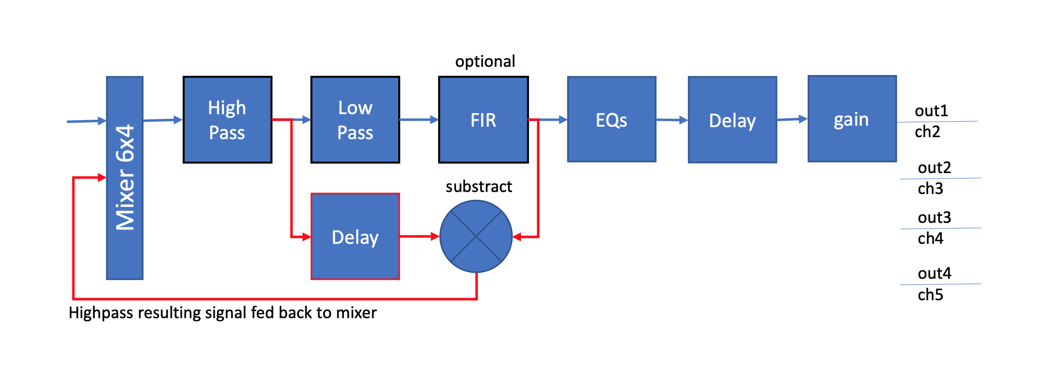

pour le lien de parenté du soustractif c'est plutôt ici sur HCFR avec quelques posts intéressants dont celui ci:
diy-filtrage-equalisation/filtrage-soustractif-a-delai-avec-le-dspiy-t30046299.html
le blog de jimbee est aussi un passage obligé:
http://jimbee.over-blog.com/page-2554286.html
Par contre tu ne pourra pas l'implementer dans le Najda.
j'utilise le soustractif pour mon système 2 voies avec le framework avdsp.
post180271523.html#p180271523
sur un raspberry pi, avec le plugin alsa de tcli, ca se fait très simplement.
voici le programme de configuration correspondant dans GitHub (à partir de la ligne 88):
https://github.com/fabriceo/AVDSP/blob/ ... fabriceo.c
voila aussi un diagramme d'une implantation faite sur un sigmadsp récemment qui permet de faire du soustractif de façon flexible en renvoyant le canal soustrait (donc high pass) vers le mixer d'entrée pour alimenter d'autres canaux (dans ce cas la boite highpass doit être passtrough bien sur).
a ta disposition pour en parler, quand tu auras un raspi dans ton système, mais il te faudra aussi une liaison entre le raspi et le DAC en multicanal, pas sur que le Najda accepte un USB multicanal, ou plusieurs i2s

Juste en passant, la soustraction, ce sont pour les pentes électriques, par forcement acoustiques c'est ça ?
HoberM
Messages: 1667
Localisation: Toulouse
Message » 10 Fév 2021 19:37
l'idéal comme tu sais serait que les courbes passe bas et passe haut soit complémentaires (en terme de réponse delayed-soustractive) dans le domaine acoustique... mais ca va dépendre de la linéarité a proximité de fc... tout est question de compromis.
mon expérience perso c'est que ca apporte énormément par rapport au LR4 .
