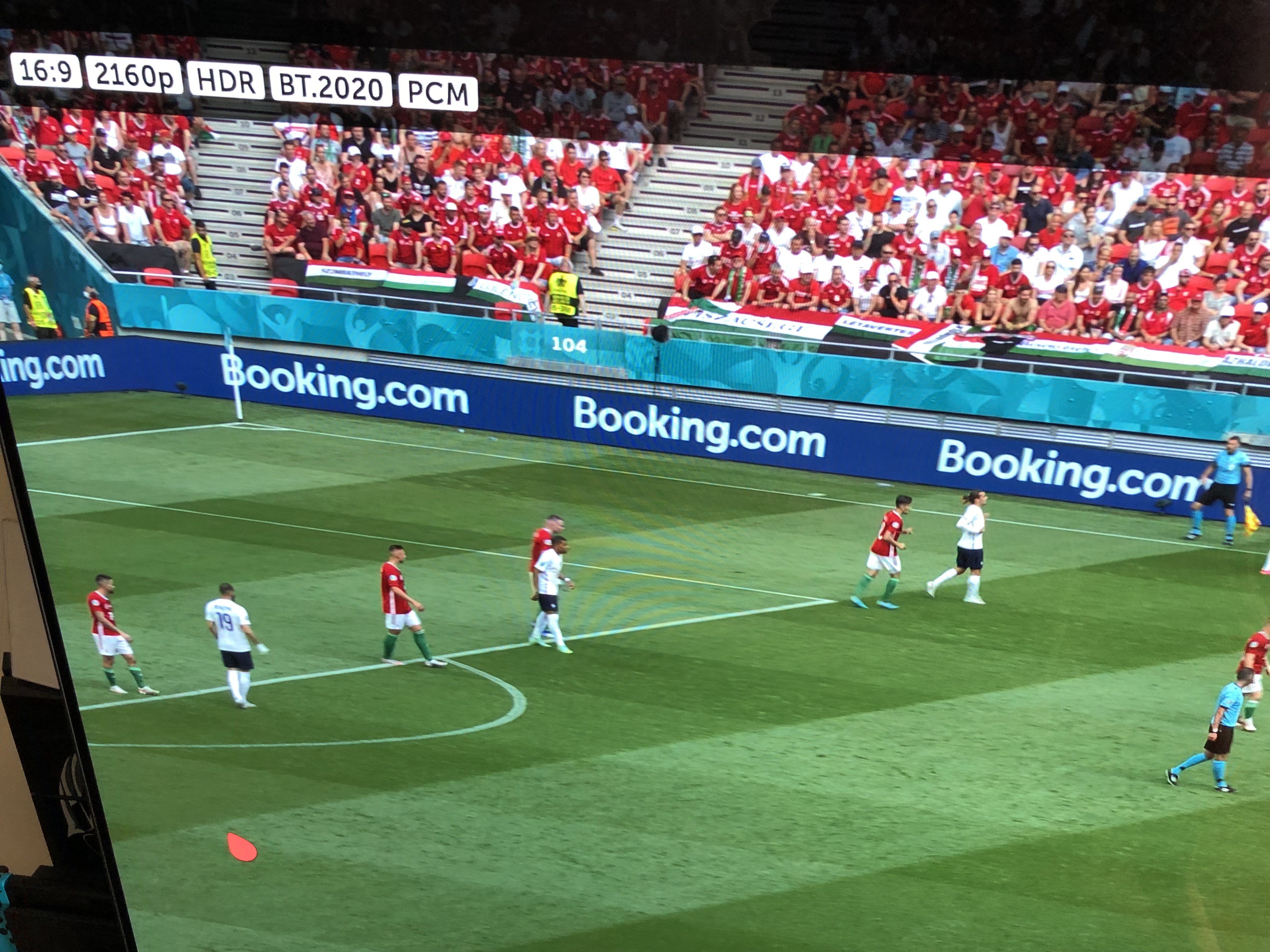

).Par contre, j'ai découvert de nouveaux soucis avec la diffusion de la chaîne évènementielle 4k de Bein (matchs de l'Euro) via myCANAL sur Apple TV: d'une part la gestion du HDR est outrancière, et à peine regardable, car les blancs sont hyper saturés et n'ont plus rien de naturel (contrairement à tous les autres programmes HDR ou DV diffusés sur l'apple TV, qui sont parfaits); d'autre par il y a, par moment, une très forte pixellisation des contours des parties mobiles (changeantes) à l'écran... Bref, Bein 4k via myCANAL sur AppleTV, c'est hyper saturé en blanc au mieux, totalement dégueulasse au pire! Je préfère encore la version 4K non HDR diffusée sur le canal 62 de l'espace Canal via le décodeur TV UHD d'Orange, même si l'image est un peu terne.

Concernant Bein 4K, était-ce réellement du HDR ? Je demande car l’activation du HDR est prévue en cours de compétition et que j’ai une Apple TV 4K 2017 et chez moi c’était également ultra saturé au niveau des blancs (les maillots de l’équipe d’Allemagne notamment). D’ailleurs à certains moments du match l’image redevenait plus terne et plus naturel l’espace d’un bref instant, comme si des tests étaient en train d’être réalisés.

Tout ce que je peux dire, c'est que l'écran switche automatiquement en mode HDR (le logo apparaît bien en haut à droite). Le signal reçu par l'écran LG est donc 4K HDR, mais c'est le traitement du signal émis qui pêche. Ils doivent clairement en être au stade des essais. Le HDR10 est une norme, la même sur tous les TV 4K HDR. C'est au diffuseur de s'adapter.
Ce serait intéressant de savoir si ce problème de blanc hyper saturé persiste, et s'il est le même sur des box multimédia compatibles Bein 4k ET HDR autres que l'Apple TV.
Pour plus de clarté, je parle de: Bein 4K - chaine événementielle - myCANAL - AppleTV 4K 6th gen 2021 - LG OLED 77C9
Edit 16/06 match du soir: fini le HDR ce soir! Ils ont dû décider d'arrêter les frais, vu le fiasco des jours précédents. On se retrouve avec la version SDR 4K, peu ou prou identique à la chaîne 62 de l'espace Canal sur la box Orange...

Je confirme, j'ai mis l'app mycanal sur la box appletv 4k hier soir et pas de hdr, alors que j'ai pris l'abonnement hier pour cela justement. Et en plus la qualité est franchement pas terrible. C'est pas moche mais vraiment pas à la hauteur du prix d'un abonnement. Idem pour le son.

jungleman a écrit:Concernant Bein 4K, était-ce réellement du HDR ? Je demande car l’activation du HDR est prévue en cours de compétition et que j’ai une Apple TV 4K 2017 et chez moi c’était également ultra saturé au niveau des blancs (les maillots de l’équipe d’Allemagne notamment). D’ailleurs à certains moments du match l’image redevenait plus terne et plus naturel l’espace d’un bref instant, comme si des tests étaient en train d’être réalisés.
Pour info pour avoir le HDR il faut activer la fonction dans les paramètres de l’application My Canal.

jungleman a écrit:jungleman a écrit:Concernant Bein 4K, était-ce réellement du HDR ? Je demande car l’activation du HDR est prévue en cours de compétition et que j’ai une Apple TV 4K 2017 et chez moi c’était également ultra saturé au niveau des blancs (les maillots de l’équipe d’Allemagne notamment). D’ailleurs à certains moments du match l’image redevenait plus terne et plus naturel l’espace d’un bref instant, comme si des tests étaient en train d’être réalisés.
Merci pour l’info, en effet il faut avoir la dernière version de MyCANAL, 5.1.0, et activer l’option (qui n’existe pas dans la version 5.0.1).
C’est indiqué aussi qu’il faut avoir la version 2021 de l’Apple TV 4K pour avoir le flux 4K, sinon ça passe en 720p.
J’ai testé et c’est nickel, on commence à être bien pour la transmission du foot et France, 2160p/50fps/HDR/BT.2020
