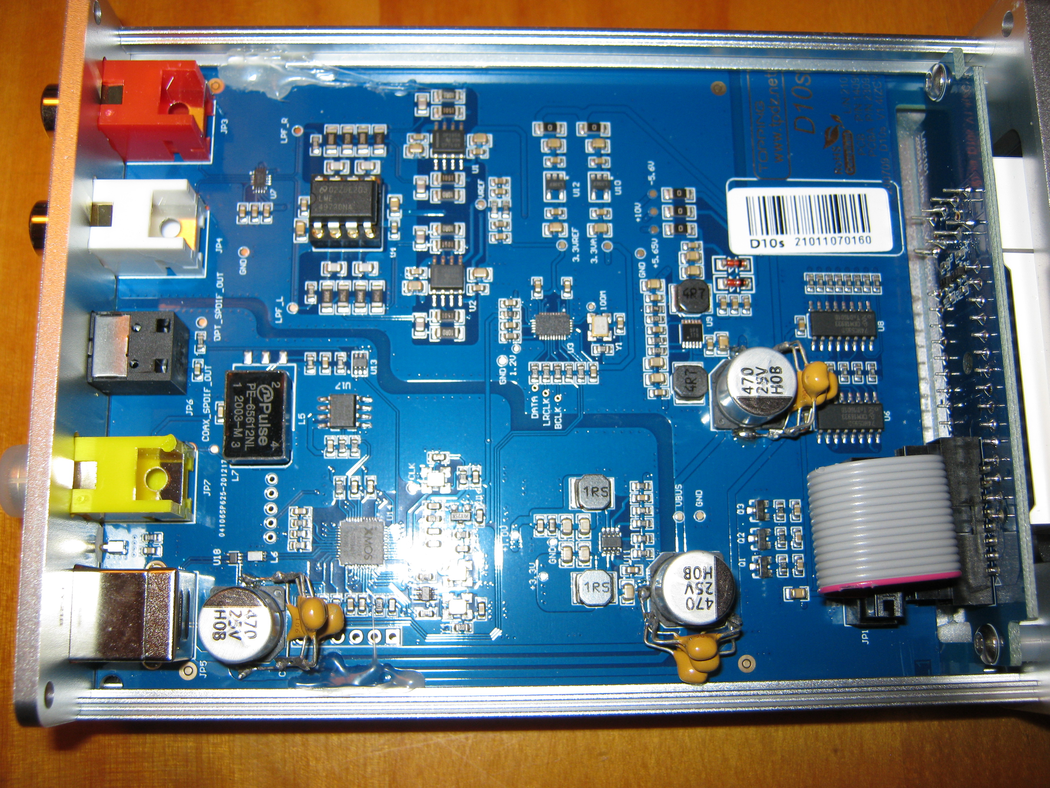

J'en ai modifié un des deux, juste ajouté 4 condensateurs 10uf 50V ceramic sur chacun des condensateurs 470uf 25V solid polymer
https://www.cjoint.com/doc/21_07/KGodWQ ... G-0448.JPG
Pas encore pris le temps de modifier mon second.
Ils ont un bon son tous les deux, le modifié surtout, je ne vois pas ce que je pourrais trouver de mieux en son genre, pas cher, facile avec juste un câble USB A à USB B et le driver ASIO pour foobar2000 (Avec Foo ASIO)

Tu pourrais aussi demander à un technicien qualifié d'ajouter des condensateurs 10uf 50v comme j'ai fait.
Ça donne un gros boost au filtrage qui améliore dans tous les sens le circuit d'alimentation.
Ça coute quelques dollars de condensateurs pour en avoir plus qu'il faut.

Pour l'ajout de condensateurs, je suis un peu curieux ; comment choisir la capacité à ajouter ? Mes souvenirs de cours d'électronique me font penser qu'il y moyen de dégrader les choses si on ajoute une valeur pas idéale.
Je ne connaissais pas Foobar2000 et ça a l'air disponible sur toutes les plateformes. Super, peut être que cela va faire même ressortir un netbook sous Linux de sa retraite.

J'ai essayé la version foobar pour Linux et suis vite revenu à Windows...
La capacitance, tu en ajoutes le plus possible de la plus rapide possible.
La plus rapide c'est Ceramic, les plus haut Ceramic de ce style c'est les 10uf 50V
On limite la capacitance juste parce que ça tire beaucoup de courant à la charge dans certaines circonstances, mais quand on parle de 4 x 10uf, ça serait trop haut juste pour certains types de tubes à vide.
