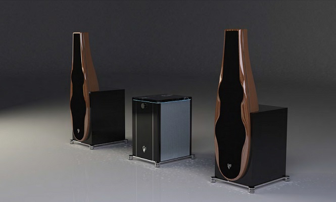

S'l s'agissait de faire du neuf et de l'audiophile en actif, les solutions possibles sont nombreuses, et pour nos projets nous avons déjà choisi l'architecture (4 voies), sélectionné les composants et réalisé des prototypes, c'est plus facile de partir de la page blanche...
La personne que l'on voit sur l'image ci-dessous est précisément l'auteur des articles de l'Audiophile cités précédemment (1980...)
Pour le sujet qui nous occupe en ce moment, l'objectif est de réutiliser l'ébénisterie BR du grave sans modification, celle du coffret médium, et le filtre passif. Du boulot de fainéant, donc...
