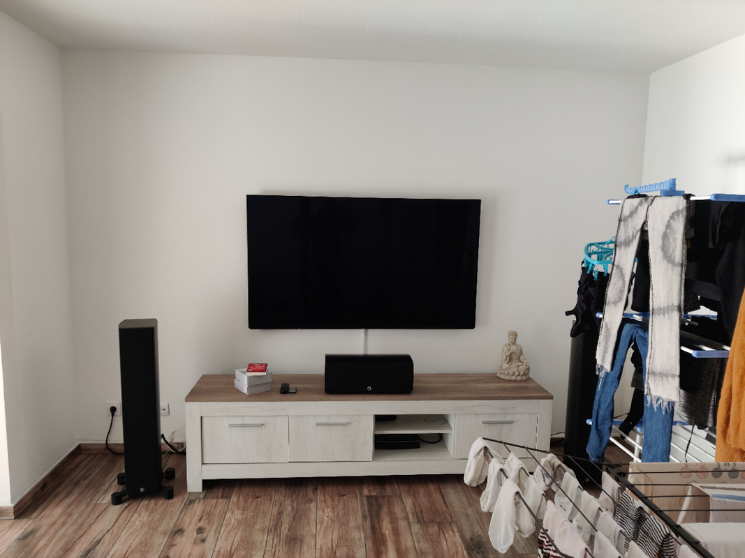

Pour mon environnement (désolé du bordel, on vient de refaire faire le sol):
Vue de face (le meuble TV fait 2m07 de long d'où le choix d'une toile de 2m de base):

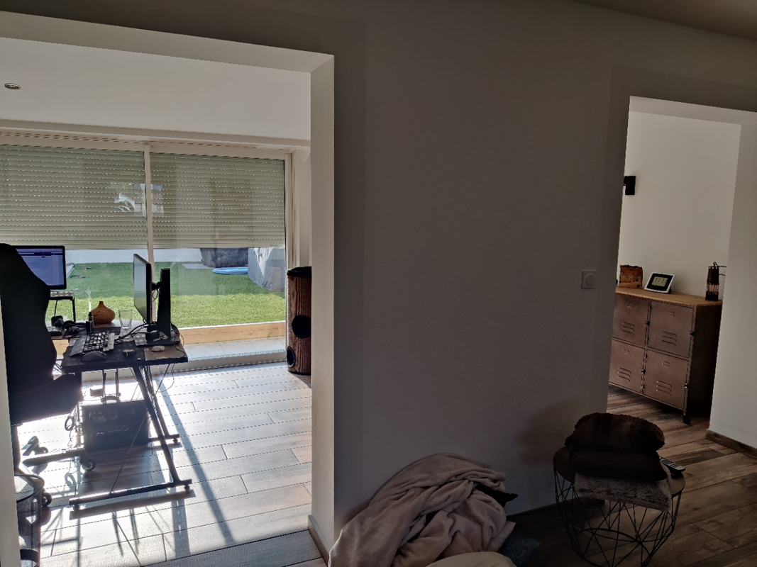

Baie vitrée de 6 mètres coté pièce ouverte:

je caserais ta pièce dans la catégorie lumineuse plutôt que "moyennement lumineuse", Y'a du blanc partout, et très proche de l'écran, la réverbération sera énorme !
Vue ta base d'image petite, je partirais clairement sur une toile à gain négatif et haute de gamme.
Christophe de cine-screen propose de très bons conseils personnalisés et il a une toile "zéro-light" à gain 0.85 de très haute qualité. va voir les vidéo Youtube, c'est juste impressionnant. C'est cher, mais toujours beaucoup moins que du Xtrem Sreen à ce qu'il me semble. Tout est question de budget en somme.
... Si tu pouvais peindre l'alcôve ou tu auras l'écran en couleur très foncée, jusqu'au décrochement du mur gauche, ça serait topissime !
