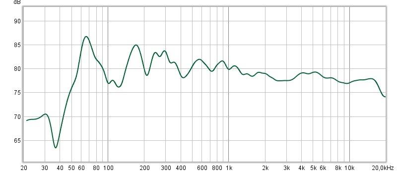

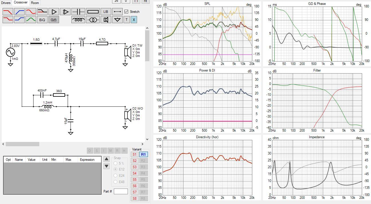

J'ai refait une campagne de mise au point.
J'ai en effet réduit le BSC et finalement ça gène pas le grave et n'est pas fatiguant à l'écoute.
J'ai descendu un peu le fréquence de transistion pour assurer un bon niveau de réduction du fractionnement. Le résultat est nettement meilleur.
La mesure à 75cm.

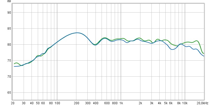

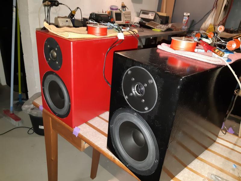

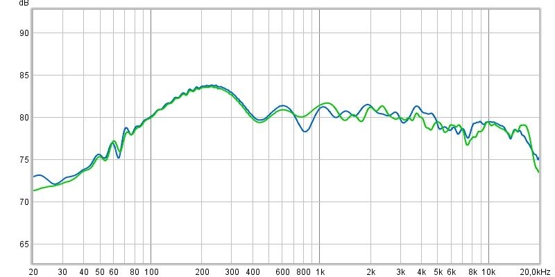

Message » 12 Fév 2022 18:19
Après une grosse séance de mise au point sur les mesures (nouveau pied de micro avec perche, etc), j'ai jeté un oeil aux distos.
Je me rendu compte que le TW SS D2905/9300 est relativement moyen. Je me suis donc amusé à racheter un SB26ADC (qui se case quasiment bien en lieu et place (enceinte noire)). Celui vaut 40€ contre 130 pour le SS.
J'ai ensuite fait un filtre spécifique pour chacune, avec la même topologie, à peu près la même courbe, etc. Bien sûr, je ne change pas la partie filtre du woofer (SB17MFCL35-4).
Les mesures à 70cm au jour d'aujourd'hui ; en bleu le SS et en vert le SB :
Et bien à l'écoute le SB est bcp plus dure mais il y a un peu plus de niveau. Je vais peaufiner.
Par contre, sur les distos à 30cm 94dB, y'a pourtant pas photo, c'est le jour et la nuit !
Le SS:
Le SB26 (conditions idem bien sûr) :
J'ai bien envie de savoir si les distos font tout ou pas

Message » 13 Fév 2022 12:03
Hi Mr Pitt
Both curves ares the same no ?
GoodNoize
Contributeur HCFR 2024
Messages: 2746
Localisation: 39
Message » 13 Fév 2022 15:54
GoodNoize a écrit:Hi Mr Pitt
OMG, fixed !
Brad Pitt
Messages: 596
Inscription Forum: 16 Nov 2019 19:00
Localisation: Sud RP
Message » 13 Fév 2022 16:15
Nouvelle session d'égalisation des niveaux (tj en bleu le SS et en vert le SB26), mais micro au milieu/entre des 2 enceintes celle fois-ci :
Ca me semble quand très proches.
Résultats : pas si facile à dire au début. J'ai du mettre un switch pour alterner en live l'écoute (en monophonie bien sûr), sinon impossible à dire si l'on écoute l'une apres l'autre.
Le SB26 est moins brouillon et certans instruments comme des clochettes ou cimbales sont plus nettes. Il est aussi 3 fois moins cher ! Par contre, attention aux niveaux. 1dB de plus et l'écoute devient dure/criarde alors que le SS tolère mieux une écoute plus montante. Influence du matériaux du dome ?
D'ailleurs, je me serais bien laissé tenté d'essayer unn SB26CDC (dome céramique) ...

Message » 28 Fév 2022 23:14
Brad Pitt a écrit:Résultats : pas si facile à dire au début. J'ai du mettre un switch pour alterner en live l'écoute (en monophonie bien sûr), sinon impossible à dire si l'on écoute l'une apres l'autre.
Le SB26 est moins brouillon et certans instruments comme des clochettes ou cimbales sont plus nettes. Il est aussi 3 fois moins cher ! Par contre, attention aux niveaux. 1dB de plus et l'écoute devient dure/criarde alors que le SS tolère mieux une écoute plus montante. Influence du matériaux du dome ? Salut :wink: Non, je ne pencherais pas pour une différence entre matériaux mais plutôt pour un léger déséquilibre des spl, particulièrement entre 1.5 et 5kHz , notamment en hors-axe. Le SB26 est très énergétique vers 4/5kHz, je suis pratiquement certain que si tu réussis à réduire ces fr un chouia, ça ira mieux.
D'ailleurs, je me serais bien laissé tenté d'essayer unn SB26CDC (dome céramique) ... pas la peine, c'est quasiment le même qu'un adc; la membrane est identique, avec juste une peinture céramique sur l'alu.

Message » 01 Mar 2022 21:20
Je vais essayer.
Y'aurait probablement un pincement dans la réponse hors axe ? Faudrait que je mesure.

Message » 02 Mar 2022 0:55
Brad Pitt a écrit:Y'aurait probablement un pincement dans la réponse hors axe ?
Oui, je pense. :wink:

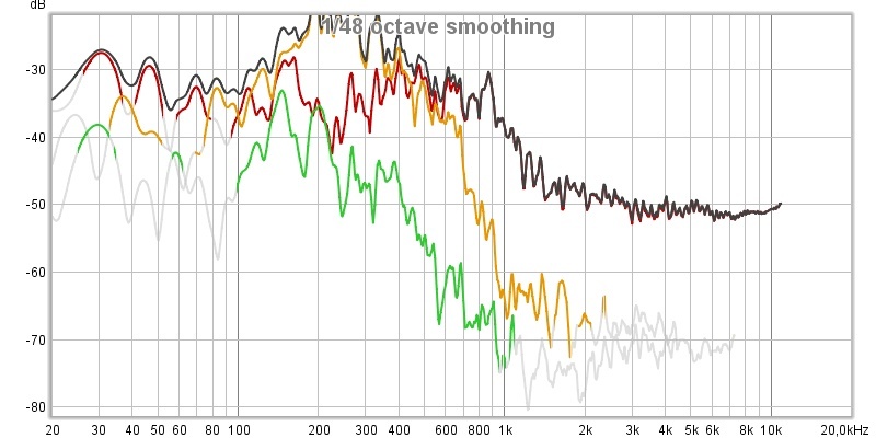

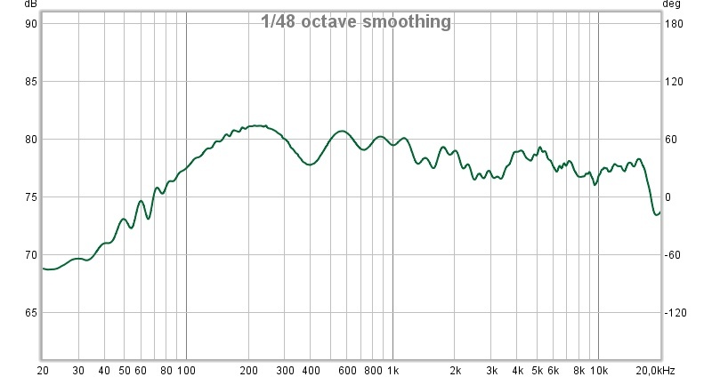

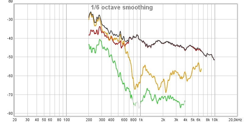

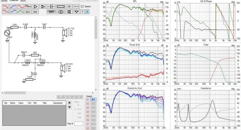

Message » 09 Mar 2022 18:41
J'ai refais des mesures et peaufiner un peu le filtre, ci dessous.
La mesure à 70cm, fenetrée:
et non fenetrée, smooth 1/6e:
qu'en pensez vous ?
