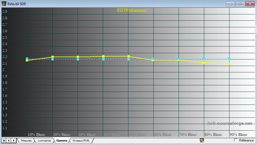

J'ai refait des tests ce soir et j'ai découvert le système de réglage à l'aide de la balance des blancs et de l'échelle de gris.
C'est génial ce truc.
Avec ma sonde I1 Pro 2 et le logiciel LightSpace, il suffit de balancer les mires internes du projo de 11 (100IRE) à 1 (0 IRE) et de corriger en direct avec les trois couleurs primaires chaque nuance de gris.
Il y a deux réglages à faire avant, un sur la température de couleur et un autre dont je ne me souviens plus du nom qui permet de dégrossir et de s'approcher de la bonne valeur de blanc.
C'est un jeu d'enfant, je n'ai pas encore contrôlé le résultat avec un logiciel comme Color HCFR mais ca semble très efficace, je ne connaissais pas ce procédé.
Il y a des mires internes aussi pour régler les couleurs primaires et secondaires.
EDIT : Je rajoute les mesures faites avec Color HCFR pour étayer le bon fonctionnement des réglages à partir des mires internes du projo :
C'est quand même moins bon au niveau du gamut en REC2020 :
On se rend compte que le vert n'est pas tout à fait vert.
Ca reste subtil à l'oeil cependant, les mesures ne pardonnent pas.
