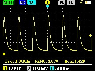

la première panne est simple , les connecteurs vers les cartes de puissances étaient inversés. le canal inférieur fonctionne correctement 66 v et pour la même valeur en entrée je n'ai pas de sortie sur le canal supérieur , la led protection est allumée et voici la tension prise entre les résistance de puissance coté emetteur et la masse de la sortie.
merci pour un eventuel diagnostique , n'hésitez pas les batteries de ma visseuse sont neuves
et merci d'avance
