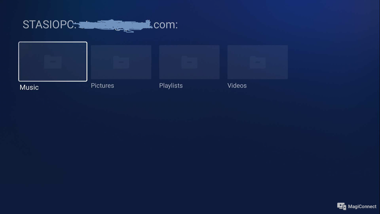

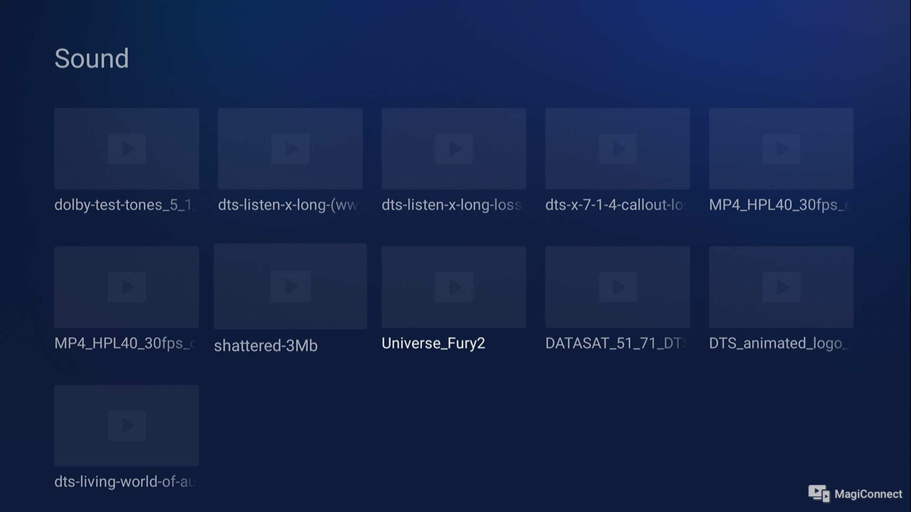

Aucun problème avec les fichiers réseau... doit être partagé depuis un PC.
Mes fichiers stockés sur PC :
- stasio
- Messages: 404
- Inscription Forum: 11 Déc 2020 20:28
- Localisation: Usa
stasio a écrit:ornicar a écrit:MERCI,
MAJ faite mais ne lis pas les fichiers réseau. Détecte la Freebox mais fichiers pas visible. J'essaie USB
Merci J'essaie fichier PC. Ne détecte rien sur USB fichier vide. Je suis sur Android 11. Je vais aussi essayer DLNA
