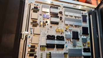

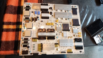

Malheureusement la nouvelle carte qu'il avait avec lui fait toujours le même bruit de bourdonement :( on sait l'entendre facilement en affichant le tableau de bord LG ou une série sur Netflix.
Et j'ai pris des photos, il s'agit toujours d'une version 1.0 :(

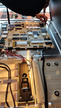

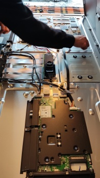

Nouvelle carte :
Ancienne carte :
Intérieur de la TV :

Les cartes d'alimentation sont des REV 1.0 et fabriquées à la même date ;)

Esscobar a écrit:Les cartes d'alimentation sont des REV 1.0 et fabriquées à la même date ;)
Oui oui c'est bien ça qui me chagrine le + :( je lui ai signalé au technicien avant qu'il ne la monte, que c'était une rev 1.0 et qu'il y avait de grandes chances que le bruit soit la aussi, que c'était la loterie...
Pour lui rien de choquant, c'est quand la dalle a besoin de puissance que ça le ferait et que c'est un bruit d'électricité normal.

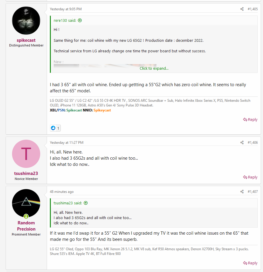

Sur le forum anglais avforum voilà le retour que j'ai eu :
Ca fait un paquet de G2 impacté donc je ne pense pas qu'un échange améliore les choses, sauf si LG a sorti une éventuelle révision de sa carte d'alimentation pour le modèle 65" et que je tombe dessus, mais bon...
