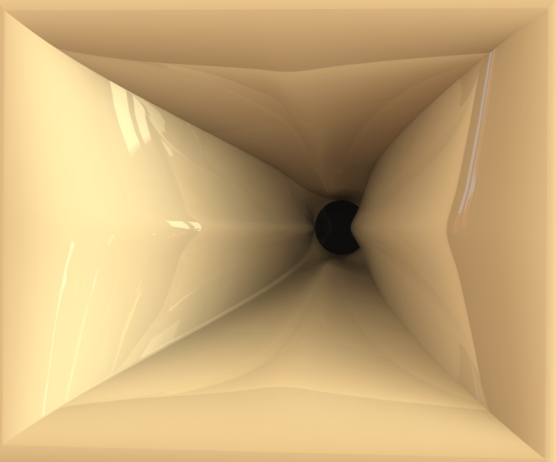

Ok, je vois, ça évite de resserrer à la gorge en V.

speedbad a écrit:voilà, normalement les coins ne devraient pas être arrondit, mais pour ça il faut repasser avec une fraise de finition, pas sur que Dagda soit passer par là.
Ah mince, tu m'avais dit que l'arrondi n'était pas critique du coup j'ai pas insisté

Oui J-C.B l'expliquerais bien mieux que nous et avec les bon mots mais en resserrant trop V je finis par avoir trop de pression sur H, ce petit jeux trouve son "ultimate" là :
édit : changement ici car pas trop sur que ce soit la même raison en fait.
ici, et avec mes mots ^^, on joue avec les walls pour avoir une sorte de moyenne, la conception (FEA pure) est complexe.
C'est le principe de la M2 et de tous les pav JBL Synthesis de JBL (mais dans des ouvertures souvent plus large, studio pro oblige).
Contrairement à ce que l'on pourrait penser avec le rendu le profil est smooth/fluide partout y compris en diagonale, complètement exempt d'accidents et CD malgré la tête de la courbe en H, l'angle de sortie de la comp est bien respecté sur tout le pourtour de la gorge aussi.
L'interet est que ça charge bien mieux qu'un OS même à courbe vertical ramassée, tout en ouvrant plus (j'ai choisi 85°) qu'un HCD qui trouvera sa limite à 75°.
Idem versus les TH4003 (le proto que Dagda m'a fait), 70/80 max mais qui eux sont trés ramassé avec les problèmes que ça occasionne, directivité vertical et pression en V (d'où la rigole donc).
JIM a écrit:Ok, je vois, ça évite de resserrer à la gorge en V.

Esscobar a écrit:Petit secret de fabrication, qui a toute son utilité![]()
Faut le boucher au mastic alors !! Comme ça, le secret sera bien gardé...

Kris63 a écrit:Faut le boucher au mastic alors !! Comme ça, le secret sera bien gardé...
C'est que je suis un peu dans le secret des dieux, et comme ce n'est pas moi qui officie, je laisse l'auteur délivrer ses recettes, mais ne peut en prendre cette responsabilité
Car bon, Speedbad a vraiment travaillé longtemps à la sueur de son front pour faire toutes les analyses, les lectures, les renseignements, les simulations, donc je me mets à sa place sur les divulgations au sujet de son travail
Après comme il est bavard, il donne gentiment les explications

J'ai expliqué en haut déjà yes ^^
