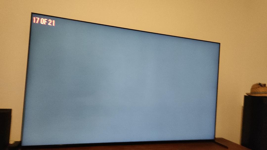

C'est inhérent à cette technologie de rétroéclairage.. sans activer le local dimming, tu auras toujours du clouding sur tes dalles
La seule raison pour laquelle je renverrais le tv, ce serait pour cause de DSE (effet écran sale lors des travelling sur les aplats de couleur pale ) important ou banding apparent (plus rare).
Attention, on a tendance à faire une fixette sur des détails quand on a un nouveau TV. La tv parfait n'existe pas...

Ci joint l'uniformité de ma dalle je voudrais savoir si c'est ok ou pas avant de l'envoyer à SONY
en vous remerciant. J'ai une ombre sur la gauche en traveling j'ai du DSE plus un peu de banding et clouding....

Plasmasam a écrit:Ci joint l'uniformité de ma dalle je voudrais savoir si c'est ok ou pas avant de l'envoyer à SONY
https://zupimages.net/up/23/08/3zug.jpg
Tu veux que je te dise.. je ne vois rien de choquant.. comme dit plus haut, ces phénomènes sont accentués sur les grande dalle.. laisse couler! ça sera peu ou prou la même chose si tu fais un échange.. franchement profite.. dans quelques semaines tu n'y feras plus gaffe
PS : j'ai déjà eu cette expérience, c'est du stress et de la perte de temps

airprog a écrit:Plasmasam a écrit:Ci joint l'uniformité de ma dalle je voudrais savoir si c'est ok ou pas avant de l'envoyer à SONY
Je te remercie ^pour ton retour franc tu as raison c'est clair que c'est du stress et du temps de perdu...car à part ça l"image est une tuerie je ne ressens pas le manque de contraste par rapport à mon ancien A90J, l'image est dynamique, le traitement image une tuerie la fluidité à été amélioré aucune saccade, c'est presque parfait!!
J'ai remarqué que le local dimming ne s'active pas tout le temps, sur un menu ou installation appli pas de local dimming même si coché.. d’où le clouding qui apparait
mais en film ou jv pas de clouding rien car le LD est actif.. j'ai jamais compris pourquoi..Le LD se désactive dans certain cas même si activé si quelqu’un a une réponse
je suis preneur....
