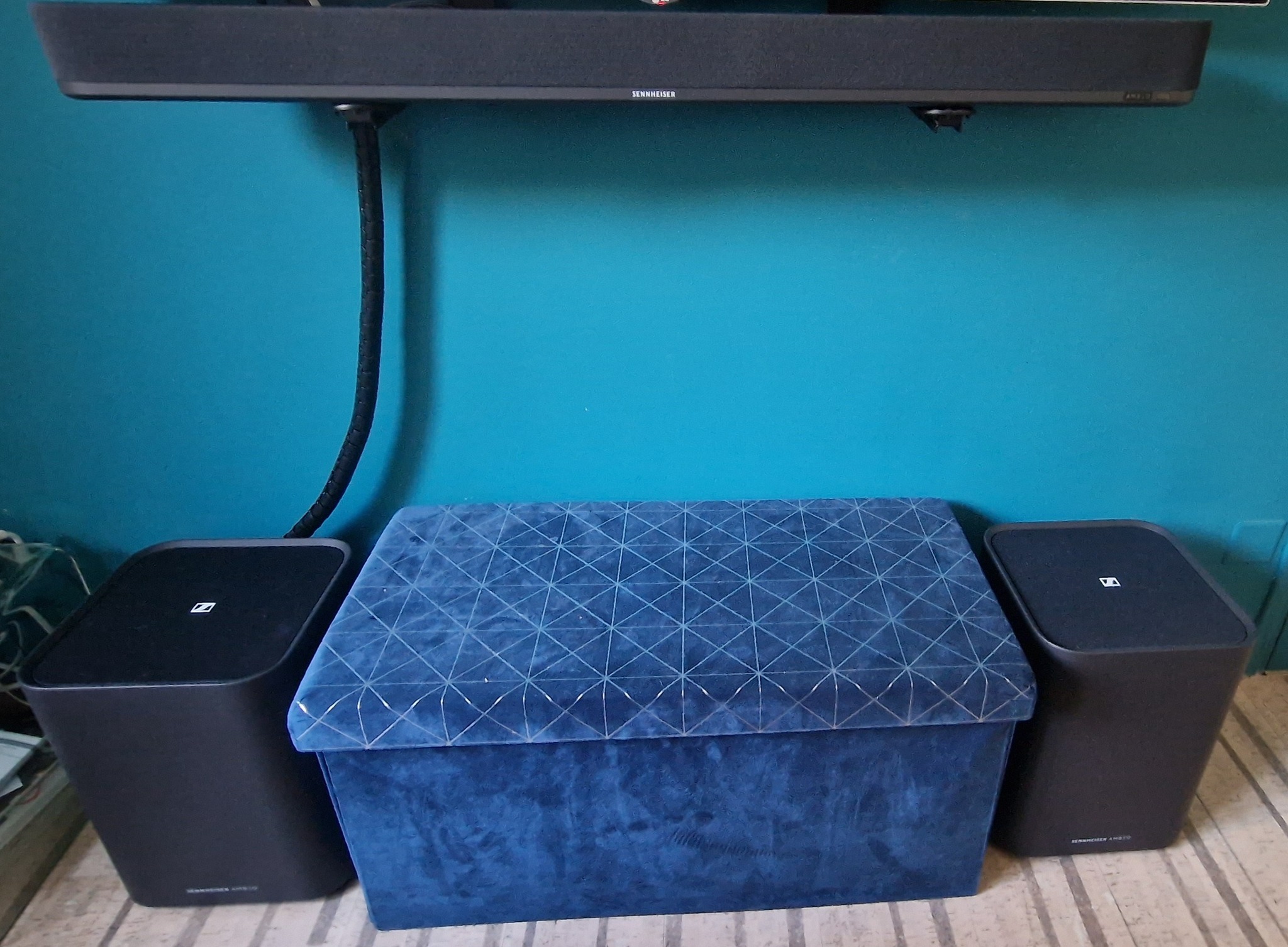

Message » 06 Oct 2023 9:44
:love: 2 c'est mieux qu'un :lol:
