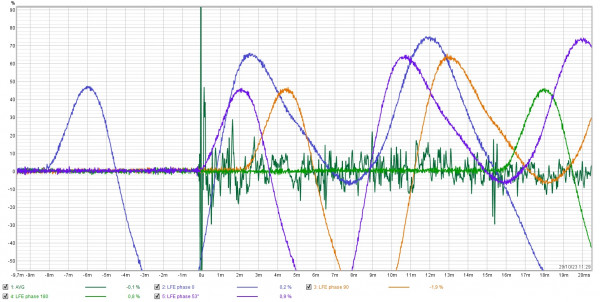

dr rotule a écrit:Dominique-Tanguy a écrit:Et que montre l’impulsion ? Elle devrait être inversée…(bouton impulse en haut)
Je ne pense pas.
Le pulse sera inversé dans le cas d'une inversion de polarité (switch 0-180° du sub).
Dans le cas d'un réglage de phase qui serait en fait un délai, je parie sur un "accord" à 50Hz, ce qui nous donnerait un décalage temporel du pulse de 10ms(une demi-période pour 180°)
Alors chez XTZ, il y a 24 ms (8 + 16) d'écart environ entre la phase à 0 et 180

Bon fin des tests avec un résultat... moyen
Pour rappel, j'ai un système corrigé par Dirac, et le préliminaire chez Dirac v1 (qui est ma version), c'est de caler les impulses de tout le monde, y compris le LFE (post181186498.html#p181186498).
Donc comme les préréglages sont manuels chez moi, le but est de limiter son boulot et de configurer au mieux avant. Et là je ne traite que le LFE, qui a son sub dédié.
Donc je viens de prendre quelques mesures, avec comme préalable, caler l'impulse.
Bien vu dr rotule, le bouton phase du sub joue sur un délai, avec une plage de 24 ms environ.
Pour avoir l'impulse synchro entre principales et LFE, j'arrive à une phase de 53° sur le sub (valeur au pif
le bouton n'est pas gradué).

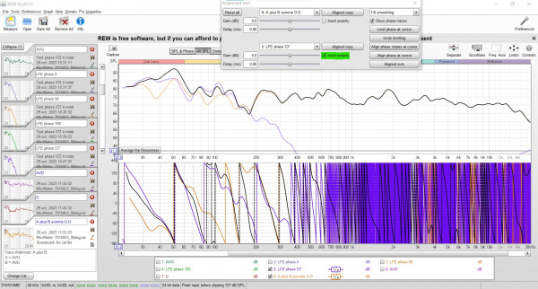

Après je regarde la somme du LFE et des principales moyennées :
Ça c'est la théorie
Ça c'est si j'utilise en plus la fonction du préampli qui me permet de mettre le sub à 180°(une vraie inversion de phase sans délai)
Si j'interprète bien, dans ma pièce, j'ai le choix entre :
1) avoir un bon coup de boost du LFE entre 20/35 + 65/120 mais des basses diminuées entre 35 et 65
2) uniquement du boost entre 40 et 70 Hz
Autre option, c'est de corriger le délai de l'ampli (ou la phase du sub) post Dirac pour améliorer la mise en phase principales + LFE, mais dans ce cas mon impulse se dégrade...
Vos retours là-dessus ?

domin a écrit:Bien vu dr rotule, le bouton phase du sub joue sur un délai, avec une plage de 24 ms environ.
Si tu as T+24ms entre 0 et 180°,
Ça veut dire qu'une période fait 48ms.
Donc, les graduations en degrés du potard de phase sont exactes à la fréquence de 21Hz

Salut
On voit bien le caisson seul, mais la courbe AVD c'est uniquement pour la voie avant droite sans le sub ?

Les mesures à 13h13, c'est moyenne avant gauche + droite d'un côté (jaune) et LFE de l'autre (violet).
Chaque principale est constituée d'un satellite + Sub dédié distinct du LFE (ça c'était le sujet des pages 1 à 4
