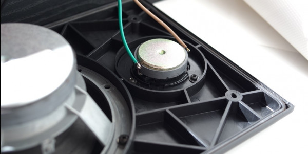

Bonjour à tous et toutes,
J'ai récupéré une paire de JmLab Symbol1. Sur l'une d'elle le tweeter ne sort aucun son. J'ai ouvert, et regardé tout le contenu de l'enceinte sans rien comprendre, comme un gros benêt que je suis. Je n'ai aucune compétence dans ce domaine, mais j'aimerais bien faire fonctionner ces enceintes.
Est-ce le filtre qui est HS ? Est-ce le Tweeter ? Grande question je ne sais pas par où commencer.
Je pourrais changer le tweeter, mais en plus d'être muet, il ne porte aucune marque ou inscription qui permettrait de savoir à qui j'ai affaire.
En bref je suis totalement démuni, alors je vous appelle à l'aide !

Peu de chance que ce soit le filtre, et pour le tweeter ça semblerait être un Audax 14mm qui devrait être trouvable.
Tu t'en sors bien :wink:
est-ce que ça ressemble à ça ?

C'est exactement ça !
J'ai regardé sur plusieurs sites, mais Audax 14mm ne me remonte rien. Y a-t-il d'autres caractéristiques pour ce tweeter ?

On dirait le HY014R3... 15€ à la MHP

tweeter super connu, ferrofluidé je crois, utilisé par Leedh, Confluence, et Focal.

Je vais commander celui là alors,
Merci beaucoup pour vos réponses. Je reviens vers vous dès que j'ai fait le montage pour vous donner des nouvelles.
