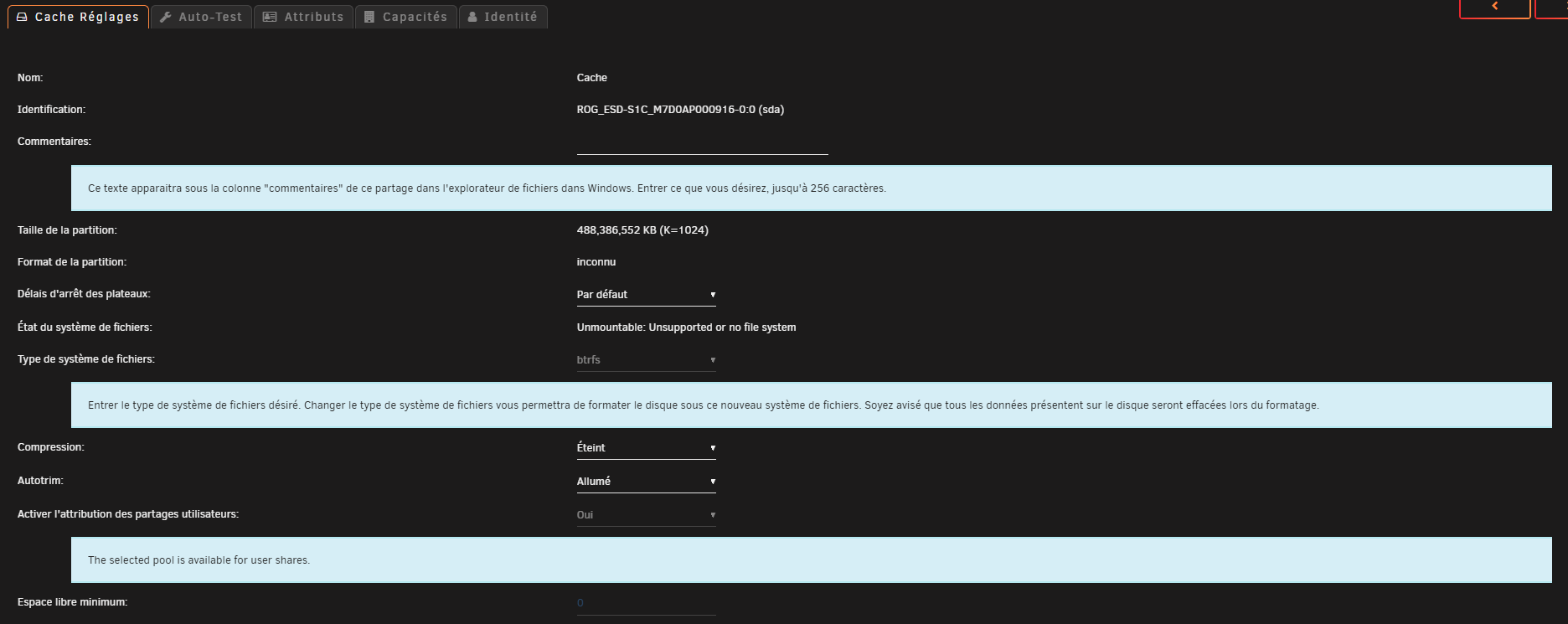

Message » 25 Juil 2024 9:48
bonjour,
J'ai installé un ssd nvme en usb 3 comme disque de cache sur un de mes nas sous unraid. Naivement, j'ai cru qu'unraid, à l'installation du disque, allait formater ce dernier, visiblement ce n'est pas le cas vu le message que j'ai ci-dessous.
Egalement dans les options du disque de cache, que signifie l'état d'equilibrage et le statut du scrub ?
