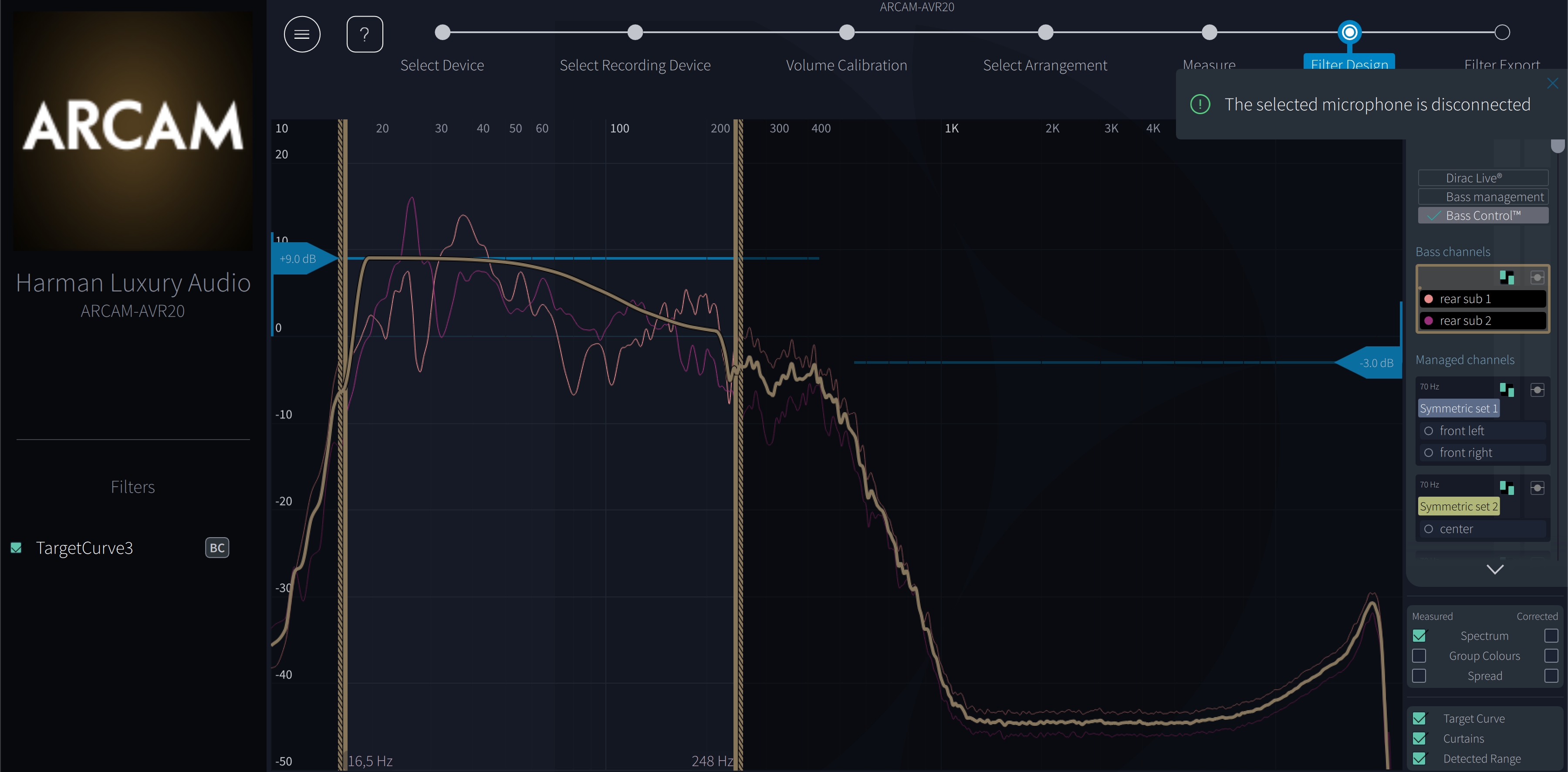

Salut les spécialistes de Dirac,
J'ai deux questions à vous poser.
1) En dual sub, vous le réglez comment le potentiomètre de la phase sur les subs ?
Mes deux subs sont dans deux angles opposés de la pièce, réglés avec une phase de 90° pour les deux, voici ce que ça me donne avec Dirac Bass Control :
Vous en pensez quoi ?
Le potard du Xover est au maximum sur les deux subs et le level pratiquement au maximum pour être au même niveau que les autres enceintes :

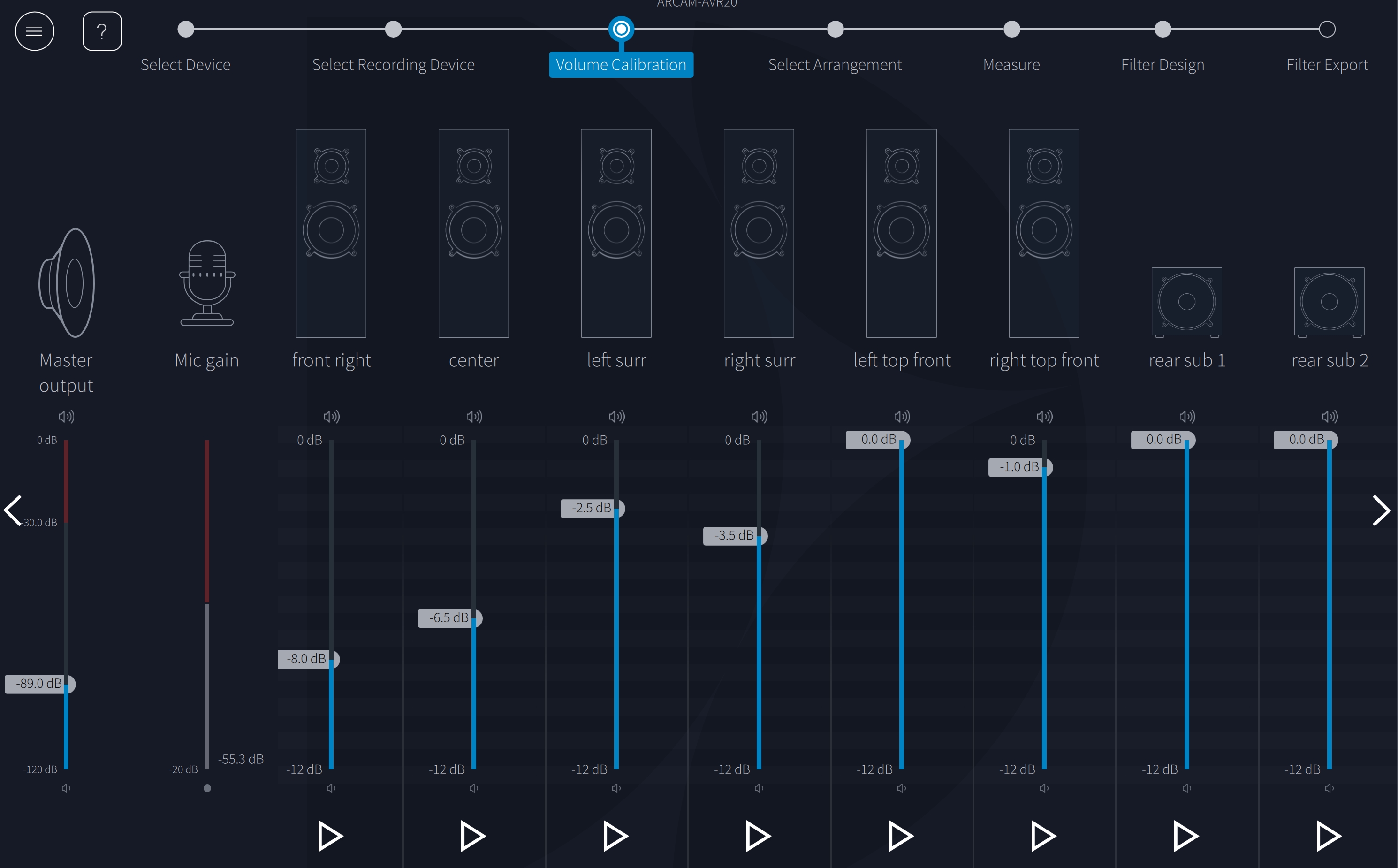

2) Comme vous pouvez le constater, le level des subs dans Dirac Live est à 0, donc si j'augmente le level sur la target curve (+9dB à gauche sur le premier screen), cela n'aura aucun effet sur les subs, si ?
Merci pour votre aide

Hello,
La phase des sub, pour avoir la certitude que ton reglage ne bougera jamais, laisse les a zero .. Dirac, va tout aligner.
pour le gain, oui, il faut mettre a environ egale au niveau max de ta meilleur enceinte..
En fait l'ideal, est vraiment de pouvoir regler les niveau au mieux avant le Dirac .. Le Dirac n'aime pas trop les gros écart de niveau, et en tout cas surtout pas plus de 10db !!! je ne sais pas si cela en ai la cause, mais il y a qlq gars qui parle d'un manque de Dynamique avec le Dirac, et apres tous mes essaies difficile avec mon AV40, je me demande si cela ne serait pas la raison de mon resultat qui ne me satisafait pas .. (j'ai -7db sur mes atmos
Sinon, hors Dirac .. le choix de tes caisson dans les coins a l'opposé , c'est parce que tu n'as pas le choix ??
Pour le positionnement des caissons, pour moi, 2 gsm ... 1 un generateur de frequence +/- 30hz et l'autre comme sonometre .. tu mets un de tes caissons a la place de lendroit ou tu regardes tes films , (le plus pres possible de la position de tes oreilles) ..
Tu balances le signal avec le 1er gsm dans le caisson (prise jack vers le caisson direct)
Puis tu te balades avec ton autre gsm en sonometre, au endroit possible ou tu pourrais mettre tes caissons .. et la tu choisis les endroit où le signal est le plus fort (souvent le long des murs, mais pas forcement dans le coin)...
(c'est personnelement vraiment le meilleurs resultat que j'ai pu obtenir ) ensuite calibration avec Dirac et Bass control , et ca fait alors un super boulot .
MAis bon, ce n'est que mon avis , sur un truc que j'ai lu a de differebt endroit.. Je ne peux pas te confirmer que c'est vraiment LA meilleur façon
