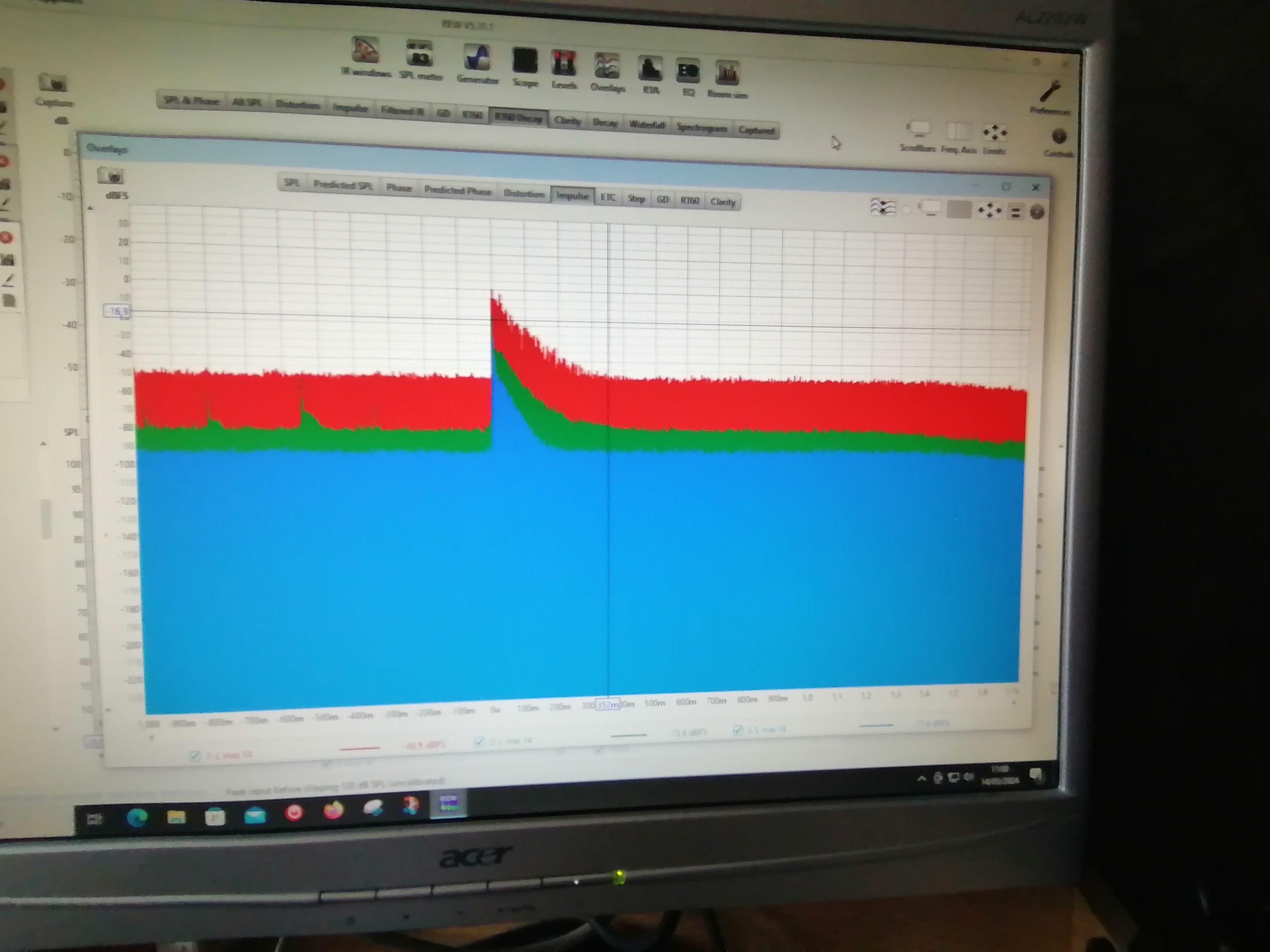

Bonjour, j'ai pris quelques mesures grave, médium, Aigu, maintenant, puis overlay, etc. J'ai un peu de mal à interpréter les résultats. Demain, je vous poste quelques clichés.

vador a écrit:
Pas facile à comprendre pour un novice comme moi
Effectivement je ne t’ai pas tout donné.
Quand tu vas dans l’oerlay puis dans impulse, il te faute sélectionner % et non db qui est activé par défaut (en haut à gauche de l’espace dédié au graphique).
C’est au même endroit que sur ta première photo sur le menu « all spl » où il est écrit « spl »
En jouant avec le zoom tu devrais voir tes impulsions.

vador a écrit:Ah !, dès demain matin je suis sur le coup.
Merci beaucoup, c'est génial de pouvoir compter sur quelqu'un, je retrouve là l'esprit forum d'entraide.
Avec plaisir, par contre je trouverai probablement vite mes limites mais d’autres prendront le relai
A noter que REW intègre un outil d’alignement dont j’imagine qu’il te sera utile pour ce que tu veux faire.
Nomme tes mesures pour les retrouver dans les menus (tweet, mid, bass par exemple).
Puis tu vas chercher l’outil alignment tool.
Tu pourras sélectionner ta première courbe puis la deuxième ensuite en déplaçant le curseur de délai il t’affichera en temps réel le résultat du croisement entre tes 2 courbes.
Tu n’auras plus qu’à reporter le délai sur ton dsp.
C’est bien un filtrage actif que tu mets au point ?

Bonjour, oui je cherche comment aligner "mettre en phase" mes 3 hp, grave, médium, Aigu. Dans filtre actif.
J'ai bien trouvé la fonction Alignement tool, maintenant comment faire pour connaître le décalage et ainsi ajuster les retards ou autres ?

Le but est de mettre au point une enceinte ?
Comment était placé le micro lors de la mesure ?

Il s'agit de mettre au point une enceinte composé de trois hp indépendants, un grave dans Altec A7 vot, un medium à compression, d'un Aigu aussi à compression.
Pour un résultat optimum il me faut les mettre en phase temporel.
Me suis-je bien exprimé ?
Comme sub avec enceintes en faite,

Ok
Le micro était positionné où ?
Il te faut aussi avoir une référence temporelle pour faire le calage temporel des HP entre eux sinon tu n'auras pas la phase réelle du HP et tu ne pourras pas faire un filtre correct (ou alors avec énormément de tâtonnements).
Avec un micro USB comme le Umik c'est très chiant à faire. Le plus simple est d'avoir une interface audio (carte son externe) un micro XLR et un bouclage sur l'interface audio pour avoir la référence temporelle.
Sinon, il y a une méthode avec une enceinte supplémentaire qui va servir de référence mais je n'ai jamais fait et ça ne semble pas être le plus facile à utiliser ni le plus précis.
D.

C'est un umik-1 donc pas le choix, merci de m'expliquer simplement suis pas très doué avec tout ça. Alors premièrement ?

L'aide de REW donne l'info ... Bon, je t'accorde qu'elle est dense
En gros, il faut une enceinte qui sera à la même distance que l'enceinte à mesurer vis à vis du micro.
On entre la distance micro / enceinte de référence dans REW
On lance la mesure.
REW envoi un sweep "haute fréquence" dans l'enceinte de référence puis un sweep dans l'enceinte à mesurer.
Mais c'est pas la méthode la plus fiable, surtout pour la mise au point d'une enceinte (je ne connais personne dans la section DIY qui fasse comme ça ...)
D.
When the input is via a USB microphone instead of an interface an acoustic timing reference can be used. If an acoustic timing reference is used REW will generate a timing signal on the output that has been selected to act as the reference before it generates measurement sweeps on the channels being measured. The timing signal is a high frequency sweep to allow accurate timing so a subwoofer cannot be used as the reference channel. Measurements will have a time delay that corresponds to the difference in their distance from the microphone compared to the distance of the reference speaker - if the reference speaker is further away the delay would be negative. Note that multiple sweeps cannot be used with an acoustic timing reference.
On lance la mesure.
D.
