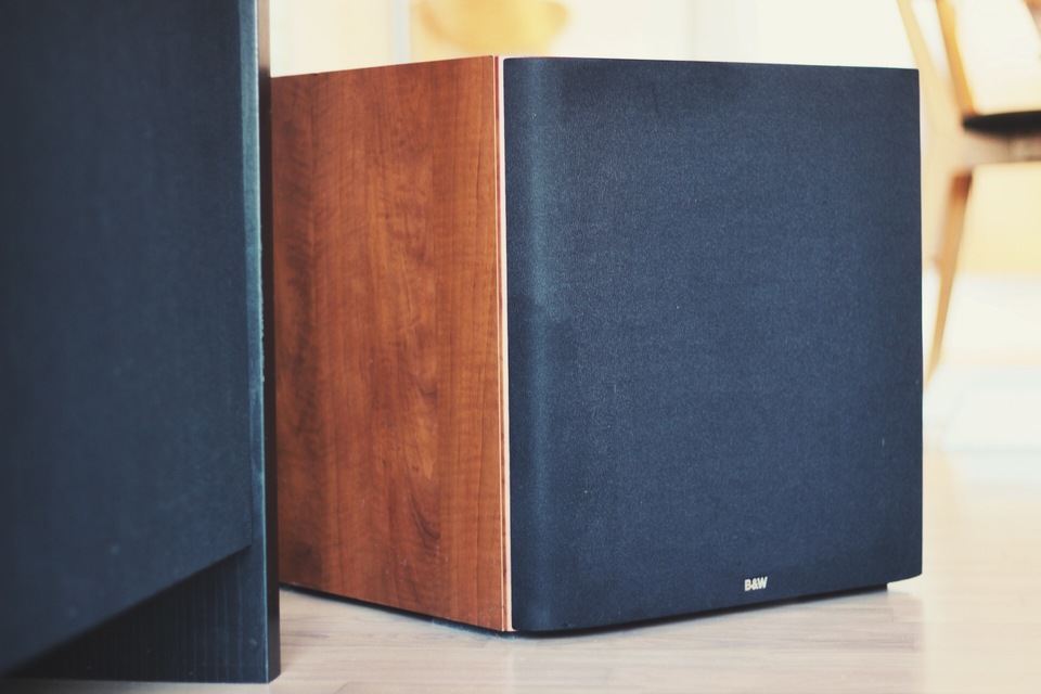

Allez je vais préciser un peu mon matos :
Ce que je prévois dans ma pièce HC / jeux :
--Partie VIDEO--
- Ecran TV Philips 58PUS6203/12
--Partie SON--
- AMPLI : Onkyo TX-NR609
- SUBwoofer B&W ASW650 : vieux coucou mais terriblement efficace. Ne me sert que en Hifi pour le moment...
- FRONT Enceintes Sequence 30 : des anglaises, bass reflex, faible rendement, 87dB, 8 ohms. Faible encombrement, certes, mais ça ne descend pas vraiment dans le bas du spectre, heureusement j'ai le caisson qui prend le relais.
- CENTRALE Jamo C9 Cen : que je viens de recevoir, pas encore testée en HC. Remplacera ma Jamo Center 50 actuelle qui est dans mon salon. J'espère gagner en qualité, en clarté...
- SURROUND. actuellement j'ai des Jamo Surround 50 mais là c'est vraiment pas possible... un seul HP de 10, ça fait cheap, ça sonne cheap (même si pas beaucoup de sons n'en sortent), c'est justement eux que je veux remplacer.
Je me tâte donc entre :
. des Jamo Surround 200/300 (pour le côté dipolaire).
. pour rester dans le trip des enceintes "plates", des Jamo Art 510.
. je vais aussi tester des Jamo A340.
Bon et comme ces enceintes son plutôt vieilles et qu'on ne peut donc pas les tester en magasin, j'aurai aimé avoir vos avis, sinon je vais tacher de les trouver et je revendrai après écoute, en gardant ce qui me convient le mieux.
Quelques photos du caisson et des FRONT :
Sub sans la grille
Sub avec sa grille
Sequence30
