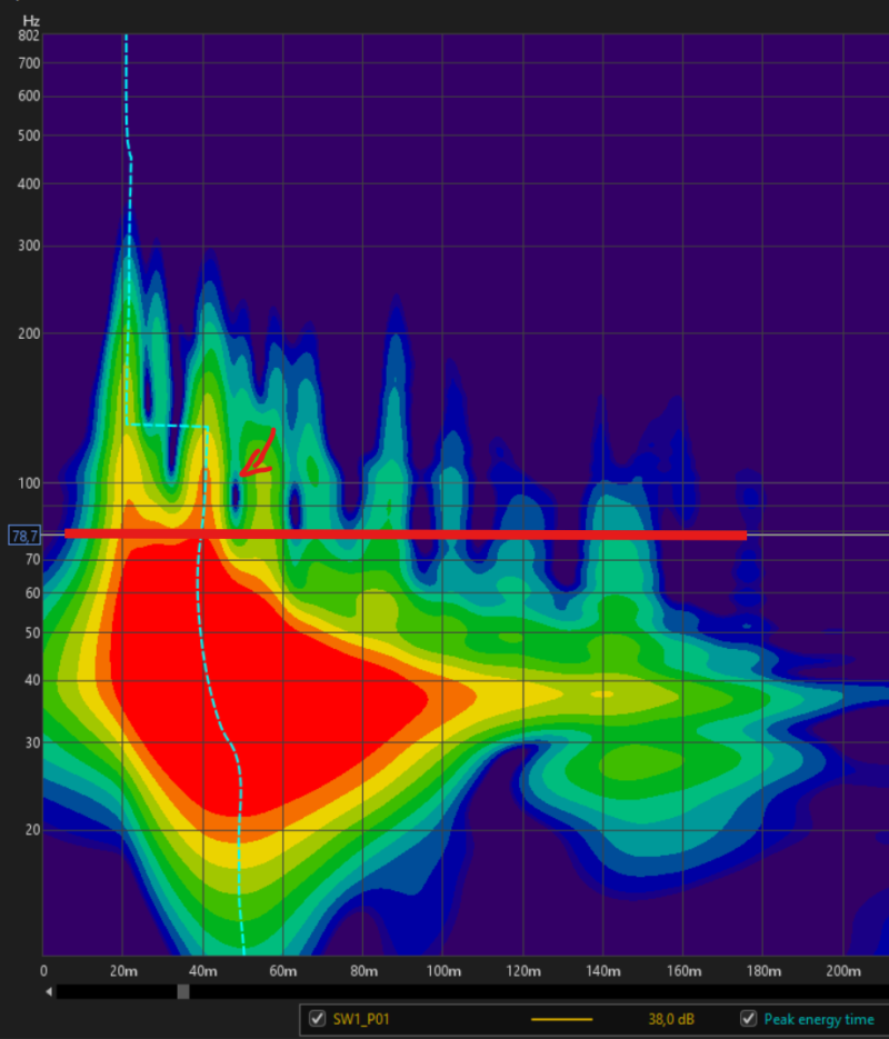

Message » 22 Avr 2025 9:57
tout d'abord je te félicite car je vois que tu as très bien su utiliser RCH.
J'ai également eu le même ressenti avec les aigus, un peu agressif. En passant sur un moyenne RMS Au lieu de vectors average ca a beaucoup réduit le phénomène.
aussi je constate que ta piece n'atténue pas bcp les aigues, donc mettre un peu de traitement acoustique peut aussi réduire cette sensation.
Pour ce qui est du niveau des surround, effectivement, le fait qu'il soit très proche pose des problèmes. Car cela crée des grosses variations. Le niveau moyen déterminé et celui des points de mesures. A voir si les points de mesures reflète assez la réalité. je vois un écart d'environs 50cm entre les points de mesures mais les niveaux ne varie pas autant que je l'aurais pensé.
un autre problème posé par le fait qu'ils soit proche est que la distance maximale disponible pour aligner le sub est fortement réduite.
en ce qui concerne le caisson, je vois 2 modes autour de 80Hz, ce qui est problématique car ils se trouvent autour la fréquence de coupure.
en plus de ca, le sub ne délivre plus grand chose au dessus de cette même fréquence.
pour pouvoir couper à 80 Hz il faudrait qu'il arrive à monter une octave au dessus, soit environs vers 160 Hz.
de ce fait, RCH à du mal à trouver les timing pour l'alignement du Sub en tenant compte que la marge de manoeuvre est réduite du fait de la proximité des surrounds.

Message » 22 Avr 2025 13:45
Bonjour
Merci beaucoup pour ta réponse et ton analyse
Je ne suis pas sur d'avoir tout compris, je débute vraiment dans le milieu.
Effectivement le traitement acoustique de ma pièce est très très loin d’être idéal, j'en conviens, malheureusement c'est madame qui a le dernier mot sur la déco :lol:
Cela dit le surplus d'aigus n'est pas catastrophique non plus, c'est un poil agressif mais loin d’être insupportable.
J'ai essayer d'autre courbes cible (dont les nouvelles publiées par dr rotule), mais celle qui, je pense, correspond plus à ce que je souhaite est la "ChrisBope V2"
Je vais réessayer avec la moyenne RMS, j'ai effectivement vu une baisse du pic à 2kHz en choisissant cette moyenne
Concernant les surround la configuration de ma pièce ne permet pas de les éloigner malheureusement.
Lors des mesures j'ai veiller à respecter pas plus de 60cm entre chaque point de mesure comme le préconise Audissey.
On en arrive au sub et c'est la que j'ai pas vraiment compris.
Qu'est ce que je dois réellement faire pour améliorer ? si il y'a quelque chose à faire ?
Merci d'avance
dododu63
Messages: 22
Inscription Forum: 12 Mar 2025 11:08
Message » 22 Avr 2025 14:34
si il est possible de le déplacer, il faut tester pour voir si on obtient une meilleure réponse.
par la, je veux dire, une réponse qui a moins de problèmes autour de la fréquence de coupure et qui cerise sur le gateaux monte plus haut.
c'est quel modèle le sub ?
