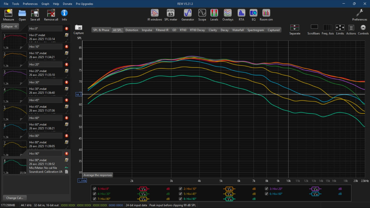

Voici une image de ce que j'ai mesuré pour le tweeter pour le moment:
distance du micro: 70cm
hauteur: 1m20
angles: 10,20,30,45,60,80,90
fenêtrage 2ms à gauche et 4ms à droite
lissage 1/6
Sweep de 1200Hz à 22k
Longueur 512K
ça me paraît pas déconnant comme mesures ?
