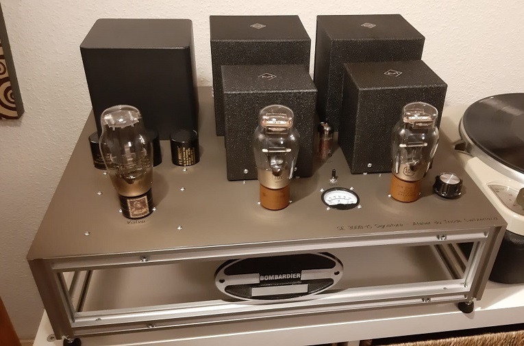

Avant de poursuivre sur ce qui fait le cœur des différents appareils du projet ici décrit, je souhaite aborder l'aspect mécanique qui est pour moi fondamental à plus d'un titre.
En effet, le châssis et/ou plus communément la boite est trop souvent sous estimée dans les réalisations DIY et comme on s'en doute c'est une erreur.
C'est pourquoi je profite de l'occasion pour rappeler la maxime d'un de mes professeurs qui aimait dire que :
Rien de bon ne se fait sans une bonne mécanique
Pour ce projet de taille, car les deux plaques supérieures font 500 x 400mm, j'ai repris l'idée des profilés en aluminium que j'avais employé lors de la réalisation du SE 300B-Is Officina Tron-audio décrit ici: http://officina-tron-audio.blogspot.com ... icina.html
Les profilés que j'ai employé ici sont un quelque peu différents et incluent une particularité qui évite de faire des supports spécifiques qui plus est réglable pour chaque ensemble.
Ci-dessous ceux précédemment réalisé...
Et la version simplifiée grâce à un filetage interne bien pensé et un un pied ad hoc
On fixera ensuite à son bon vouloir la face avant, les latérales ou encore la face arrière avec la matière et la texture de son choix.
Il vas de soi que je répondrait aux interrogations de notre ami David qui visiblement et comme à son habitude se raconte une petite histoire dont seul lui ferait les questions réponses.
Comme dirait l'autre...Que nenni et puisqu'il fait preuve de curiosité j'aurais plaisir à éclairer sa lanterne et/ou mieux de lui faire comprendre ce qui visiblement le limite dans les raisonnements erroné qu'ils partage ici... .
Il n'aura échappé à personne sauf à notre ami que la description d'un tel projet passe après une description de l'ensemble avant de passer aux questions technique du comment, du pourquoi, avec quoi et pour quel raisons...
Ceux qui réalisent et portent à terme des projets d'envergure le savent et il est inutile de le leurs rappeler, visiblement ça échappera toujours à ceux qui n'ont pas l'habitude ou qui se contente de jouer au professeurs sur les forums avec quelques bricolages à leurs actif !
Depuis le temps je sais faire la différence entre ceux qui savent, réalisent et partage et ceux qui ne font que parler, discourir, provoquer sans jamais rien apporter de très constructif. Son entrée en matière ici dans la filière est l'exemple même de ce qu'il ne faut pas faire. Mais bon magnanime je ne lui en tiens pas rigueur et s'il consent à un peu plus de respect et de courtoisie tout deviens possible !
Quant à l'aspect commercial qu'il prêterait à ma démarche ici, tu m'en vois désolé mais je n'en vois aucune. Mais bon comme chacun s'en doute ça n'empêchera en rien de jalouser ceux qui entreprennent partagent et/ou réalisent.
Restez connecté, je vais faire un peu de vélo, je reviens encore plus en forme et oxygéné et je vous en dirais plus...
Salutations. Tony

La première chose serait de montrer un schéma ( ce serait même le minimum)... Certes pas trop compliqué, mais de le montrer et peut être d'expliquer tes choix, sans dire que c'=e sont les meilleurs du monde. Mais tu fais comme tu veux. Les profilés sont très chouettes.
Pour le commerce, tu ne vends plus de matériel?

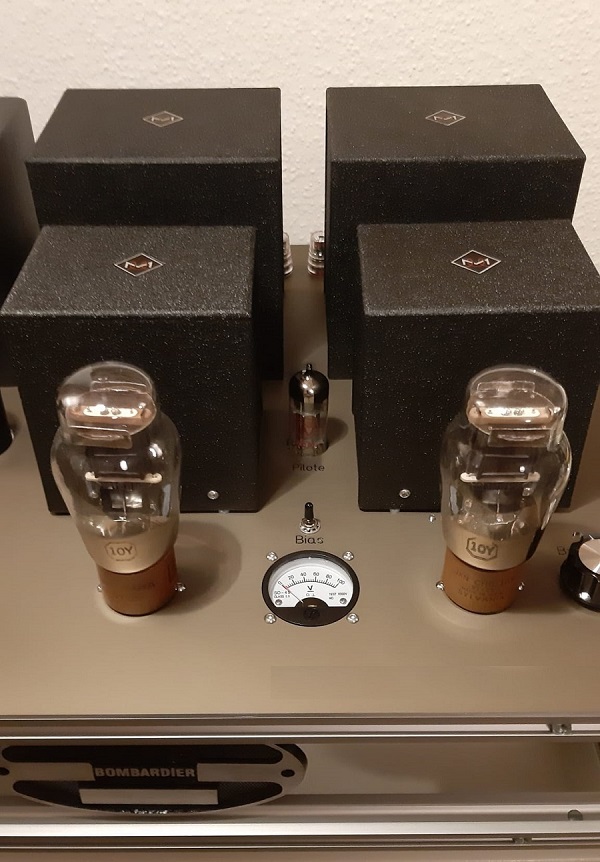

Pour ma lanterne, j'aimerais savoir comment alimenter une 300B avec un IT ? Je ne doutes pas de tes facultés à m'expliquer comment on peut faire avec différents tubes...MAis perso, avant de vendre le "principal" de l'ossature d'un ampli... je m'assurerais qu'il fonctionne envers U, R et I... Mais à priori s'il brille, avec un ou deux tubes réputés... Tu te sens d'humeur participative sur un projet au moins, comment dire d'"envergure" participatives... Déja, les trous de fions de débutants, foutez le camp! Tony arrives, et ça va te crever les yeux... ( si t'es borgne, tant mieux tu le verras pas!). Tony est top...

Donc selon toi je devrais procéder pour présenter un projet comme toi tu penses et/ou décide. Tu m'en vois désolé, mais je te rappelle que c'est mon projet, c'est donc à moi de le présenter et je le fais à ma façon, autrement dit et en trois mots : comme je veux.
Si tu de de l'intérêt ou si tu veux échanger ou avoir plus de détails sur un point particulier ou à toi obscur, je t'en pries il n'y à qu'à demander courtoisement et je te répondrais...
En effet, voir les choses par une lorgnette n'est pas dès plus instructif surtout lorsqu'on souhaite donner des leçons. Tu devrais donc prendre un peu de recul, ouvrir la porte pour peut être apercevoir la lumière et la simplicité de la chose.
Le transfo de sortie est de grande qualité, sa banda passante intrinsèque dépend aussi de l'impédance source. Sa bande passante ici est > à 100Khz. Son rapport est de 8:1 ce qui permets d'abaisser l'impédance de sortie proportionnellement à son rapport n1/n2 au carré, de séparer galvaniquement l'émetteur du récepteur (ouverture des boucles de masses) et de ne transmettre que le mode différentiel.
On peux en plus sortir le signal en symétrique ! Bref, là où toi tu vois que des inconvénients, moi j'y vois hormis le prix d'un bon transfo IT que des avantages objectifs. L'aspect subjectif de la chose et une autre question et ça peut sans autre se discuter...
A ce stade, ici et avec les lecteurs je n'ai pas vraiment besoin d'en parler car ça coule de source pour moi !

Il arrive le jour où l'on reçois enfin les belles plaques usinées. Comme vous vous en doutez on s'empresse de les contrôler pour vérifier que tout est ok et qu'il n'y à pas d'erreurs et/ou oubli.
Tout est ok ! Je commence par monter les socles, puis les prises, connecteurs, potentiomètre, les accessoires et condensateurs ballasts. Une fois l'opération réalisée, je fais de même en fixant tout les transformateurs.
Puis je me pose et me dit, whaaa quelle belle machine et j'en profite pour immortaliser ce moment....
Ci dessous, on visualise la position du tube pilote 6n6p/ecc99 qui peut c'est selon être facilement remplacé par deux bijoux de mécanique. la penthode D3a qui sera associée à une carte pilote spécialement développée.
Le câblage débute...
A suivre...
