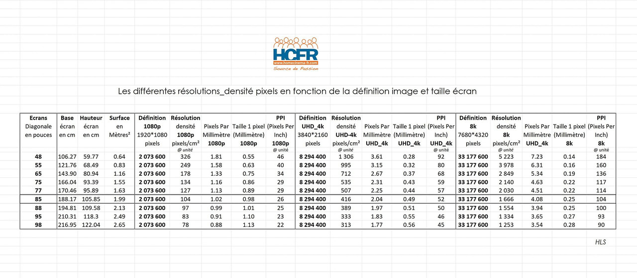

Cela rejoint l'analyse que j'avais faite ici :
ecrans-tv-conseils-divers/l-acuite-visuelle-vs-fhd-qhd-uhd-t30124649.html

... de toute façon, au delà d'une certaine distance TV-canapé + diagonale de la dalle, l'oeil humain ne voit pas les détails supplémentaires qu'apporte l'UHD natif (2160), par rapport au FHD natif (1080) ...
... et pourtant, en gros, l'UHD = 8 millions de pixels, et le FHD = 2 millions de pixels, quelle que soit la diagonale ...
