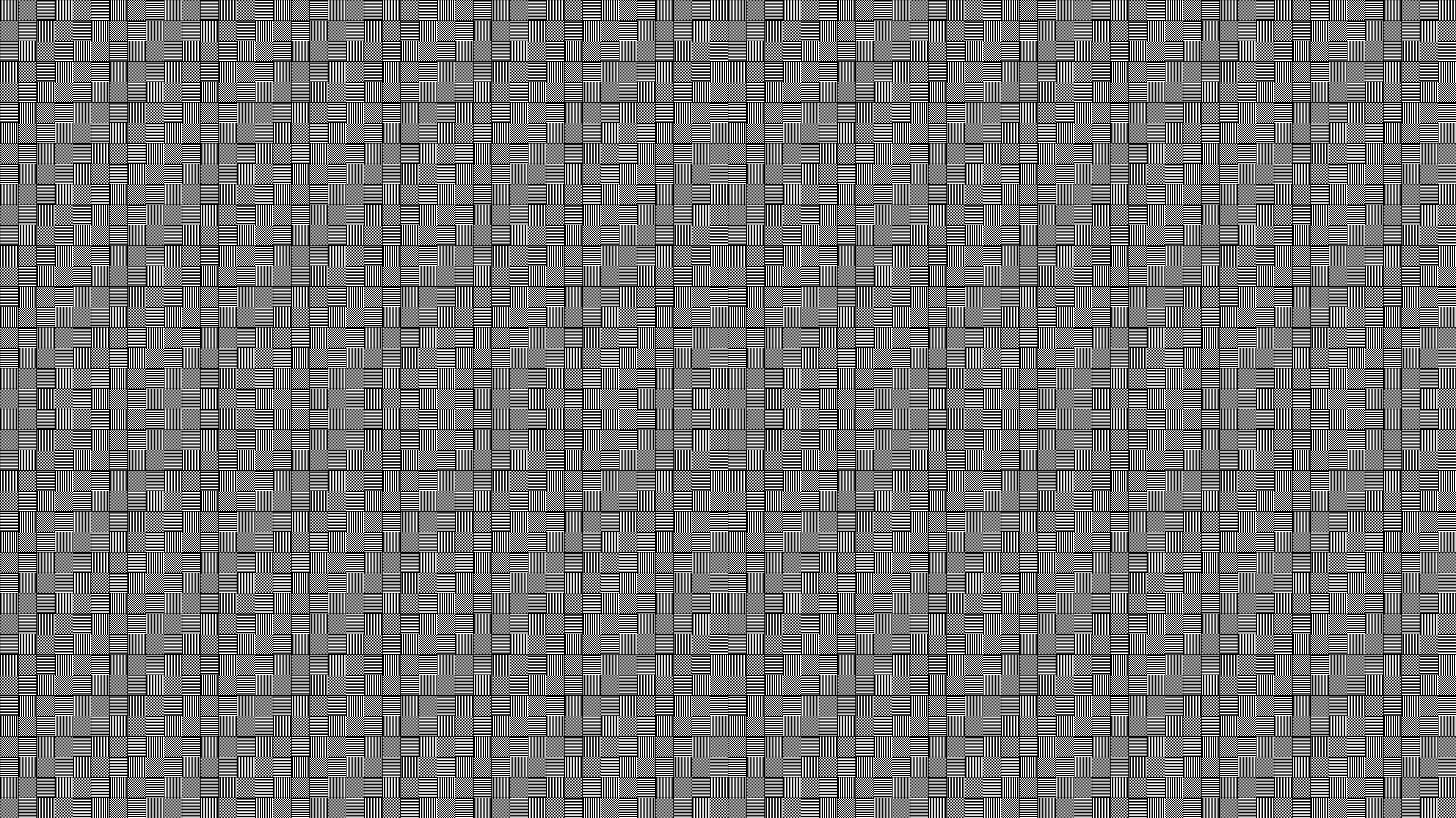

kazuya a écrit:Oui, voir ci-joint.
Mais que veux-tu en faire ?
Merci, je n ai qu un projecteur full HD Sony VPL-HW65.
Fre.Mo
Messages: 5339
Inscription Forum: 19 Déc 2002 10:42
Localisation: Corse
Message » 21 Aoû 2016 10:56
Bonjour.
Voila, photo de la mire, image brute, sans aucun traitement, en provenance de ma tablette Samsung.
http://www.cjoint.com/doc/16_08/FHviVGO ... 103833.jpg
Je ne vois aucune "frange".
Note : la photo ne restitue pas la netteté perçue en direct sur l'écran, qui est bien supérieure, je peux voir parfaitement tous les détails les plus fins.
Cordialement :-) Jean.
¤TV TCL 65C89B¤ ¤TV TCL 85C9K¤
RJ-91800
Messages: 3292
Inscription Forum: 07 Sep 2006 12:18
Localisation: Limousin
Message » 21 Aoû 2016 11:13

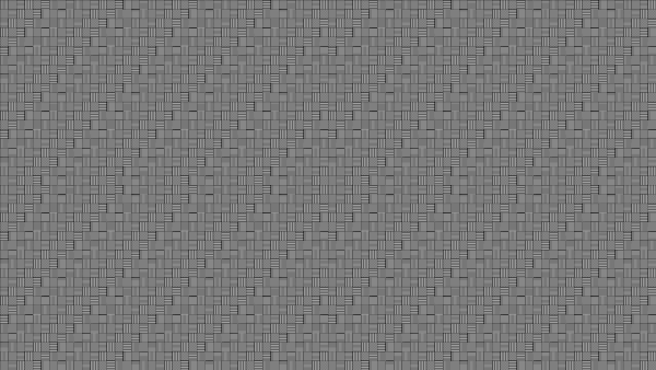

Ta mire n'est pas pixel sur pixel là sur ton projo.
(c'est même une vraie bouillie avec des lignes discontinues)
Essaye la mire 3840x2160, ce sera peut-être plus simple.
Pour la photo, fais simplement en gros plan.

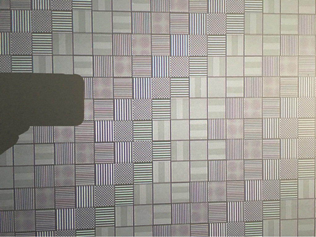

Message » 23 Aoû 2016 10:04
J'ai essayé vous en pensez quoi? Mire passée sur un stick usb sur l'Oppo sortie en 4K...?
lavocat
Messages: 7606
Inscription Forum: 08 Mar 2012 19:11
Localisation: Suisse
Message » 23 Aoû 2016 10:18
Déjà ça ressemble à la mire originale cette fois ! :wink:
On voit qu'il y a un traitement qui dégrade l'image (bandes légèrement claires/sombres dans les carrés), et les plus fins détails passent presque à la trappe (les zones 1 pixel, qu'elles soient quadrillées, horizontales ou verticales sont unies). On voit également un peu de rouge et de bleu dus aux convergences, mais ça reste acceptable.
Après il ne faut pas régler que sur cette mire, mais ça permet de faire le point d'un réglage brut de fonderie.
EDIT : je viens de voir que tu as un 500 toi aussi !
Alors c'est normal pour les zones 1 pixel, c'est un bug connu du 500.

Message » 23 Aoû 2016 10:22
Oui tu as raison en fait je n'ai ren désactivé sur l'Oppo, j'aurais du y penser. Dommage qu'on puisse pas planter nos sticks USB direct sur le VW, le port usb ne sert qu'aux màj.
Je me demande si je suis pas un peu daltonien, sur la photo je voyais un peu de vert et de rose... :hehe:
lavocat
Messages: 7606
Message » 23 Aoû 2016 10:27
Je montre toujours précisément ça à mes clients lors des calibrations !
L'influence néfaste des traitements, les défauts de convergences, les défauts liés aux corrections des convergences... et comment remédier à tout ça malgré quelques défauts insolubles.
(je vois un peu de bleu verticalement sur les barres 3pixels, mais oui tu as raison une dominante verte sur le reste, par écran interposé avec la photo des fois les couleurs...)

Sony VPL-VW520ES
Message » 23 Aoû 2016 11:28
Problème de l'Oppo: en mode sortie 4Kx2K, le Sony indique 3840x2160. Et la tienne fait 4096 x 2160, donc on est pas pixel sur pixel.
Tu aurais pas ta mire UHD dans cette dimension? Stpl... Ou je la retaille dans n'importe quel soft?
lavocat
Messages: 7606
Message » 23 Aoû 2016 11:38
Ca parait pas être redimensionné.
Regarde quelques posts au-dessus, je l'ai fournie.
Etude et réalisation de Cinémas Privés, Calibration A/V, conception enceintes et Config Kaz 9 pour PCHC.
