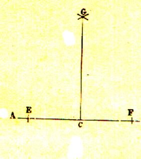

Tu peux aussi prendre une ficelle, et tracer la perpendiculaire entre le milieu de ton écran et l’intersection des 2 cercles obtenus depuis les bords de l’écran. À partir de là, tu as l’axe central parfait.
