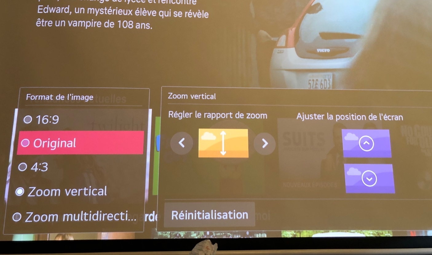

Josscreen a écrit:Bonjour à tous et en particulier à ceux/celles qui possèdent ce LG hu810pw. En effet, il fait parti des deux ou trois modèles que je convoite pour changer mon excellent Panasonic pt-rz470. La question qui me taraude et à laquelle je ne trouve pas vraiment de réponse dans le mode d'emploi est la suivante:
- peut-on partir d'un mode 16/9e classique (1.85/1.04m) et réduire ce mode image dans la hauteur d'un mode 2.39:1 (1.85/0.77m en 2.39:1 et donc en 16/9: 1.37/0.77m) ? Mon Panasonic le permet via des possibilités de dézoom en quelque sorte et d'adaptation de hauteur et largeur à volonté; et dès qu'on le souhaite, on peut changer de formats à la volée à l'intérieur d'un format défini en 2.39:1 et garder cette hauteur et réduire donc la largeur du mode 16/9e à 1.37m. J'ai toujours préféré faire comme au cinéma, c'est à dire garder la hauteur constante et changer juste la largeur; ce n'est qu'une affaire de goût et je ne prétends en rien que c'est mieux...

En fait, je projette sur un écran 2.39:1 de 1.85m de large et 0.77m de hauteur car je préfère garder une hauteur constante de 0.77m pour élargir l'image plutôt que d'avoir des bandes noires (grises en réalité en DLP, mais c'est pas si grave quand tout le reste est excellent...) en haut et bas ! En gros, sur des films "CinémaScope" j'utilise la largeur totale de ma toile et en 16/9e, l'écran est réduit à 1.37m/0.77m, en quelque sorte un 60'' en format usuel TV ! Cela me convient parfaitement...
Mon Panasonic actuel permet de faire rentrer en moins d'une seconde, un format 16/9e sur une hauteur 2.39:1 grâce à des fonctionnalités assez complètes de zoom et de-zoom, et cela est ultra simple et bien plus rapide que les objectifs motorisés de chez JVC, du moins à l'époque d'un DLIA5000 où c'était assez lent... Je suppose que maintenant, cela est devenu plus rapide ? L'image est ultra nette tant en 2.39:1 qu'en 16/9e, au point que je ne fais plus qu'utiliser ces fonctions au quotidien et sans remord. La série SolidShine de chez Panasonic n'a pas eu à envier jusqu'à maintenant des soi-disant 4K à lampe que j'ai testé (Benq W5700 et Acer V9800), mais cet LG HU810PW a d'autres atouts et me fait donc de l'oeil !
Et donc, peut-on zoomer et dé-zoomer "électroniquement" comme on l'entend ? C'est l'objet de ma question ?

Non, sur ce VP le zoom et le lens shift sont manuels.
Le epson eh-tw9400 à l'air beaucoup plus approprié à votre utilisation (zoom et lens shift motorisés et mémorisables pour pouvoir changer de config en 1 clic de télécommande)

Merci Biglotron. En effet, c'est manuel comme mon Panasonic, mais certains vidéo projecteur ont des fonctions de zoom et dé-zoom électronique qui permettent ce type de fonctions...
J'ai parcouru les pages concernant cela sur le manuel du LG, Mais je n'ai vu de formel ! Le possède-tu ? Ça serait intéressant de tenter de le faire...

Oui je possède ce VP
Voici quelques captures concernant les options de zoom et dézoom:
(Les lumières du salon sont toutes allumées, le focus n'est pas fait :wink: )

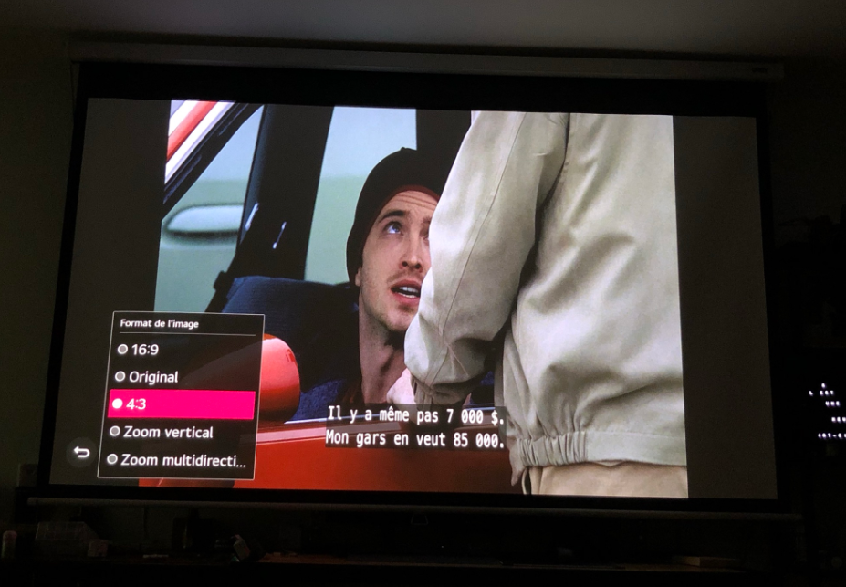

Biglotron, pourrais-je abuser et te demander de tester "4/3" pour savoir si ça correspond à la hauteur approximative du format "2.39:1" sans toucher, bien évidemment, à tes réglages physique d'objectif ? Ça serait merveilleux de pouvoir savoir si cette fonction a la même caractéristique que sur mon Panasonic PT-RZ470 ? Merci, à plus

Yes, ci dessous le mode 4/3...
Pour info il est possible de zoomer dans l'image mais il n'est pas possible de dézoomer au point de créer des bandes noires.

Pour ce qui est de ce point, effectivement, alors cet LG n'a pas les mêmes fonctions pratiques de zoom et dé-zoom comme sur mon Panasonic pt-rz470, qui est un modèle de la gamme professionnelle de chez Panasonic et à qui j'ai du mal à trouver un remplaçant maintenant depuis plus d'un an!
