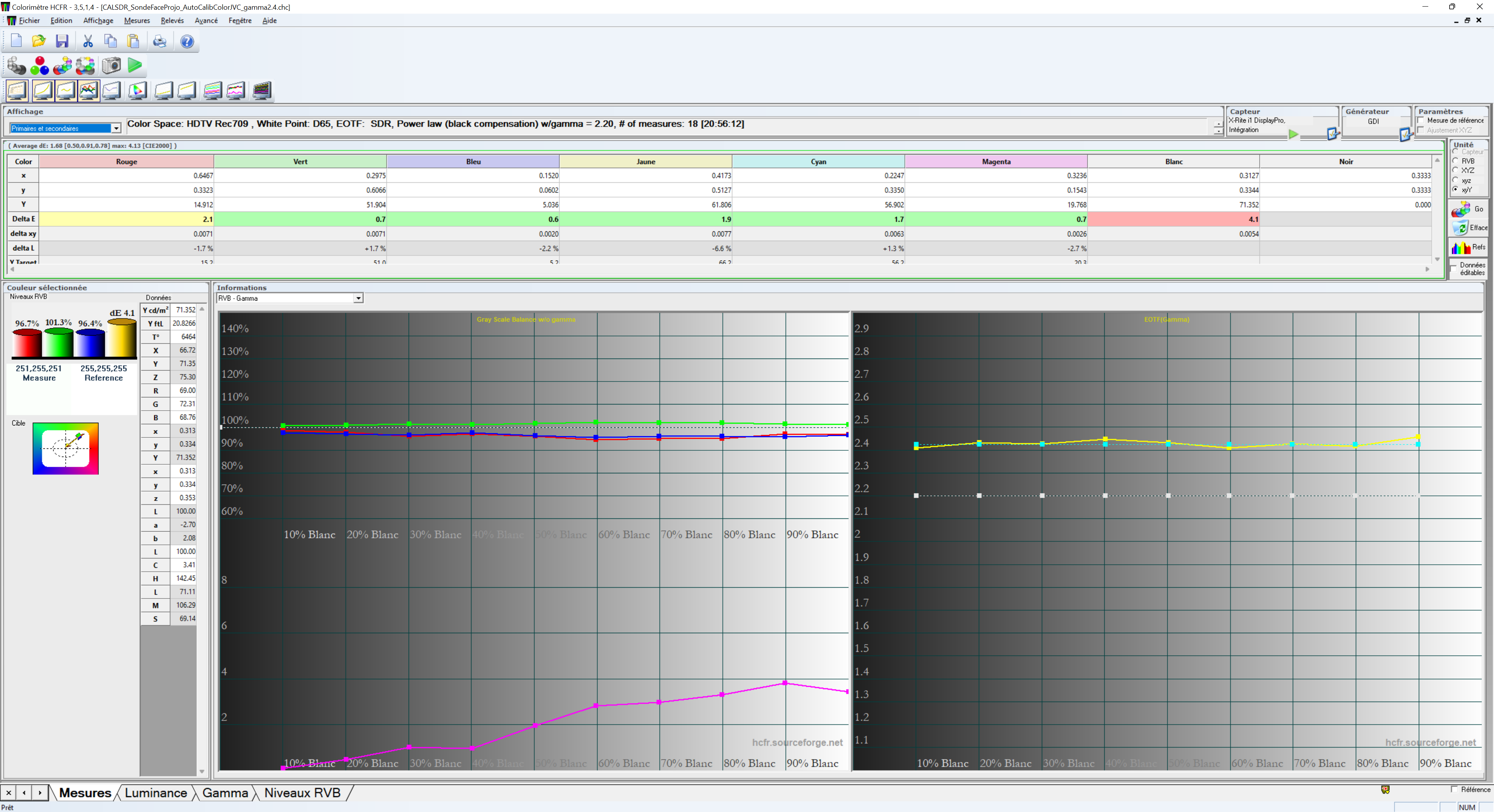

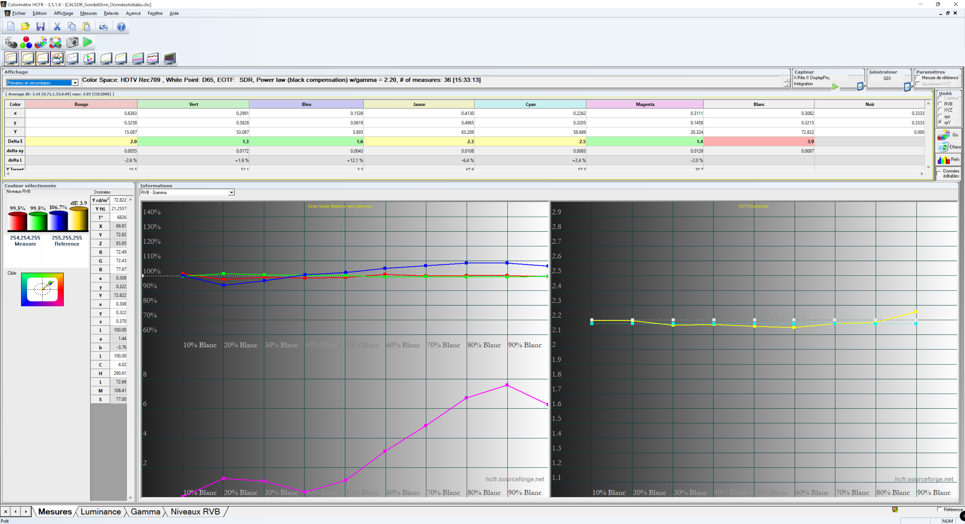

Pour le fun, voici mes mesures sous ColorHCFR avec ma sonde HL Plus positionnées face à la toile:
Avant d'avoir commencé à jouer avec l'autocal (mon fichier init quoi) avec les restes de calibrations de Cédric Louis mais sur une toile Radiance (aujourd'hui blanche):
Après avoir fait l'autocalibration gamma sur 2.4 sonde face au projecteur et ensuite l'autocalibration des couleurs face à la toile:
On voit que la gestion du gamma est excellente par contre les couleurs, je ne sais pas ce que vous en pensez, mais c'est pas la fête
