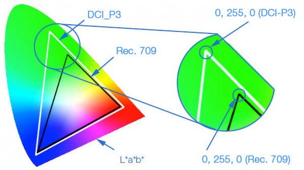

Salut Hugo,
Je respecte vos choix ton épouse et toi mais mais pour le SDR c'est bien du rec709 qu'il faut choisir.
En HDR le DCI est un choix judicieux uniquement en comparaison au BT2020 sachant que nos projecteurs ne peuvent couvrir toute la gamme de couleur de ce dernier.
Alors oui le DCI est plus éclatant mais dans une pièce à vivre il vaudrait peux être le coup d'essayer le Rec709 en gamme 2.2 AMHA
Ensuite je prêche pour la calibration individuelle (plus acurate comme ils le précisent dans la notice) après tout tu n'as pas besoin de 100 paliers de réglages mais 1 pour la SDR et 1 pour le HDR non ?

Salut Hugo,
Alors oui le DCI est plus éclatant mais dans une pièce à vivre il vaudrait peux être le coup d'essayer le Rec709 en gamme 2.2 AMHA![]()

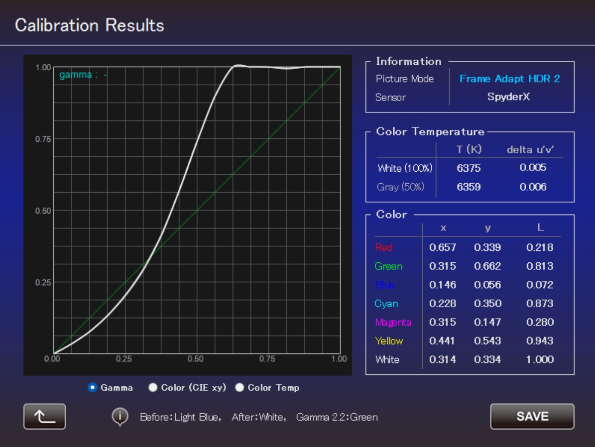

Salut à tous,
Bon je continue mes tests et mesures de l'autocal JVC via ColorHCFR. Pour rappel, j'utilise le hack DLL avec la Display HL Plus. Après avoir revue l'ensemble, je me suis aperçu que j'avais oublié d'effacer les corrections qui avaient été faites par Cédric Louis sur mon ancienne toile. Donc l'autocal JVC faisait la correction des couleurs correctement mais ensuite c'était tout pété par les anciennes valeurs appliquées par-dessus. Après nettoyage, je trouve que l'autocal fait un excellent boulot sur le gamma et les couleurs en SDR. Regardez-moi ça :
Par contre, il y a un truc qui m'inquiète, c'est sur le gamma en HDR10. A la fin de la procédure, voici ce que m'affiche le logiciel JVC :
La courbe me parait dans les choux. Ceux qui ont fait l'autocal gamma, pourriez-vous partager la vôtre ou me dire si vous aviez une courbe avec une meilleure tête ?
Car dans le tuto de DTSMan, il présente une courbe qui n'a rien à voir avec la mienne :
A moins que ce soit lié au fait que je sois en Frame Adapt pendant l'autocalibration ?

Vi le Frame Adapt est un DTM, on sort donc forcément de la norme.
C'est normal et obligatoire car il s'agit d'une optimisation contextuelle par trame ou par scène (sur des mires on est dans tous les cas en interprétation trame).
Il faut constater in situ sur du contenu :
Vérif de l'absence de clipping
Absence de noir bouché
Respect des spéculaires
Et gradation
De préférence sur un film "difficile" dans un contexte MaxLum élevé avec un MaxCLL élevé (si connu).

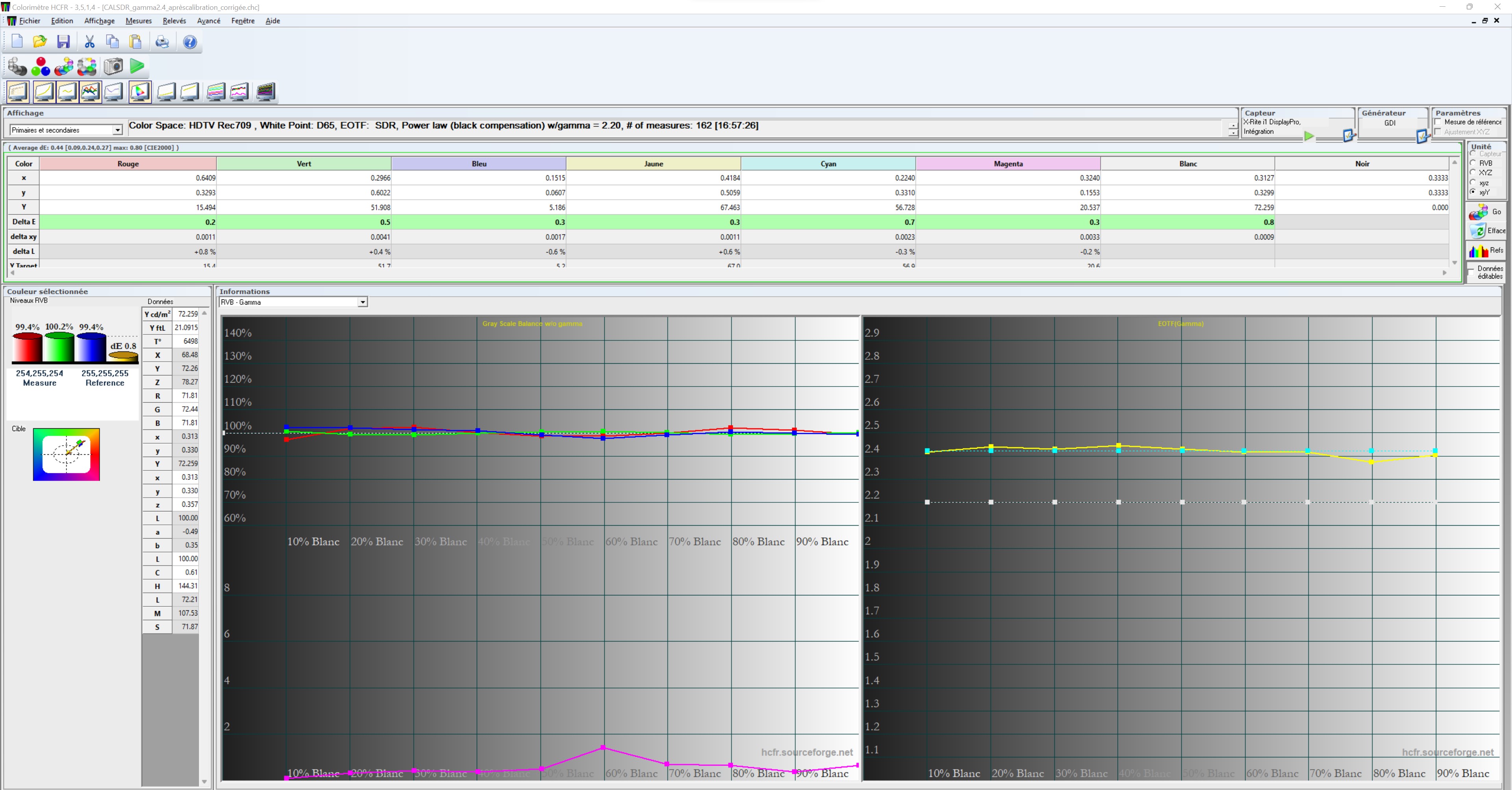

Et au niveau du Gamut, saturations, et colorchecker ?

Salut Davrous,
Tes résultats me semblent très bon à priori. Ne t'inquiète pas pour la courbe qui te parait bizarre pour le Gamma HDR10, c'est en effet lié au DTM JVC, et c'est absolument normal.
Tu as également fait une autocalibration des couleurs ? ou seulement du Gamma ?
Comme tu as fait l'autocalibration du Gamma avec la sonde face à la toile, quel est ton ressenti concernant le rendu dans les bas IRE sur des extraits de films? Les noirs sont t'il correctement débouché ? Trouves tu que les couleurs sont correctement équilibrées dans les zones très sombre (qui s'approche fortement du noir absolu) ? Du moins y a t'il une dominante qui ressort dans les bas IRE ? (dans le rouge notamment ?)
Durant le processus d'autocalibration du Gamma, as tu constaté plusieurs valeurs à "0.000" consécutives dans les très bas IRE? (premières mesures de chacune des 3 matrices)
--> je pense que le logiciel d'autocalibration de JVC compense de manière algorithmique les mesures dans les très bas IRE ; tout simplement parce que les mesures dans les très bas IRE ne sont pas le point fort des sondes Spyder ou autres (comme nos sondes alternatives).
Je serais vraiment très curieux de connaitre ton avis concernant cette autocalibration, surtout maintenant que tu as compris qu'il fallait supprimer les réglages liés à la calibration manuelle (effectué il y a quelques temps), pour pleinement profiter de l'autocalibration JVC. En fait, dans le principe, il faut faire une autocalibration de qualité, puis, si on désire aller plus loin, on peaufine avec une calibration manuelle. Personnellement, je considère que l'autocalibration fait déjà un excellent travail, et je dois dire que je n'éprouve pas le besoin d'une calibration manuelle derrière ; même si il y a peut être 2 ou 3 petites choses qui peuvent être encore à peaufiner (et encore, c'est de plus en plus discutable avec les dernières générations d'autocalibration à mes yeux).
Encore une fois, je trouve que JVC fait fort sur ce point, car une simple autocalibration (correctement effectué), et il est possible d'atteindre un rendu bien top. Tu combines cela avec le Frame Adapt HDR, et il est possible d'avoir un rendu HDR de grande qualité et sans se prendre la tête dans les réglages à la télécommande. C'est un peu pour cela que je préconise l'autocalibration (du Gamma) à tous les propriétaires de VP JVC. Je ne me suis toujours pas aventuré dans l'autocalibration des couleurs ...
