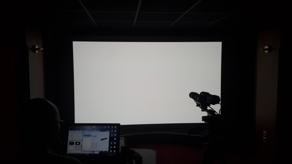

Alex-T est entrain de travailler sur mon 4242.
Vérification des paramètres du Radiance
Calibration des sondes
Réglage du blanc
Contrôle des mesures
