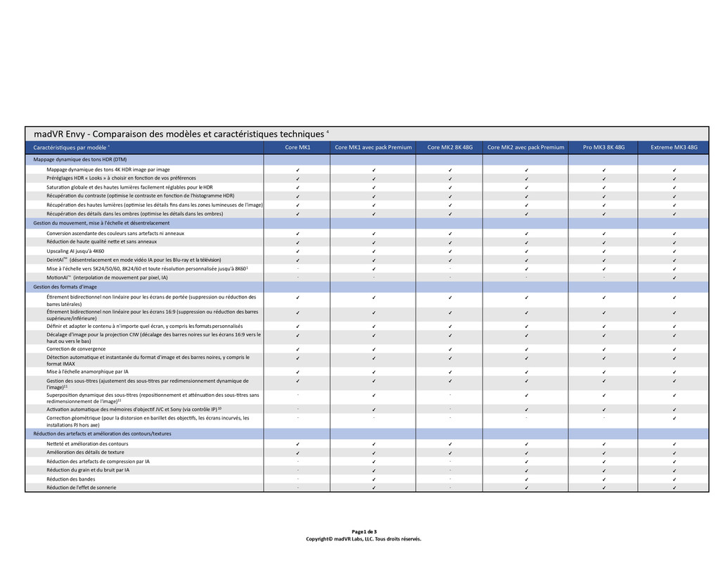

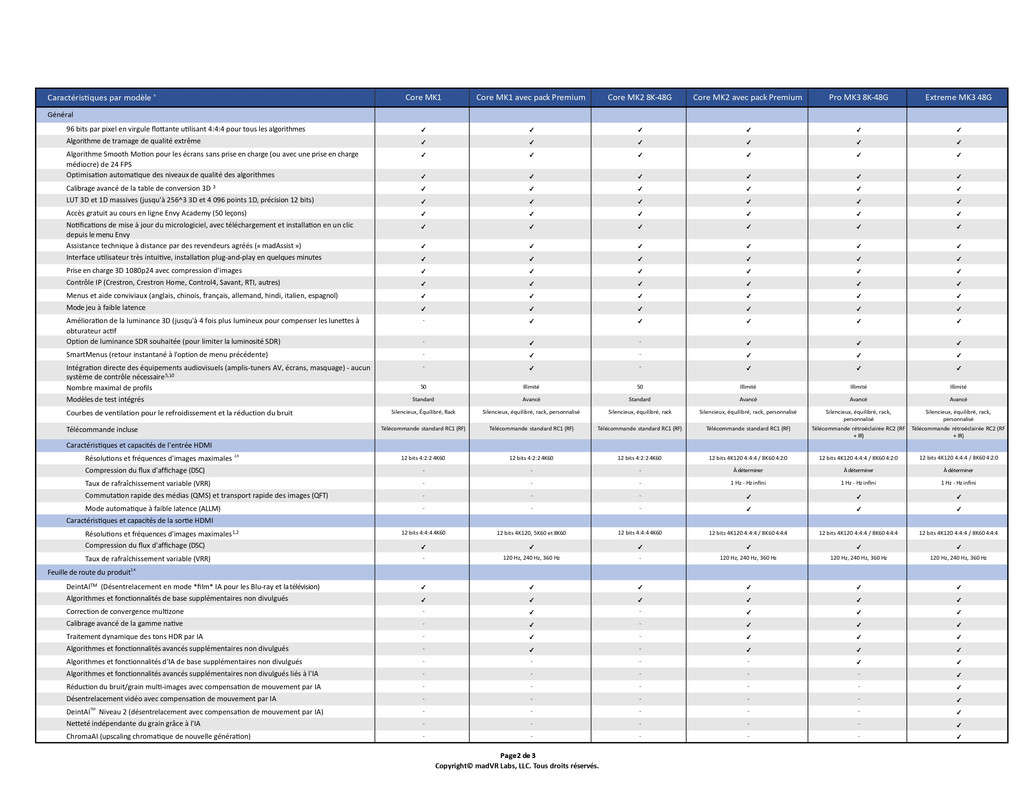

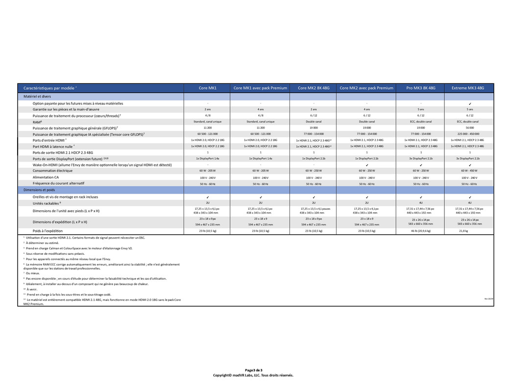

Voici ci-dessous le tableau de comparaison entre les différents modèles Envy de la gamme 2025-2026.
Vous constaterez que les fonctionnalités des Envy Core MK1 et MK2 dans sa version de base sont strictement identiques, les différences se feront avec l'ajout du Pack Premium
https://acrobat.adobe.com/id/urn:aaid:s ... 07715683c1
