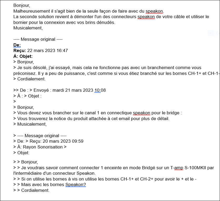

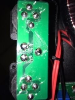

J'utilise des T.amp dont certain en mode bridgé. Pour brancher l'enceintre via les borniers, pas de soucis, CH-1+ pour le + et CH-2+ pour le-.
Mais si on desire brancher l'enceinte via le bornier Speakon, alors là cela deviens plus brumeux.
Quelqu'un maitrise le sujet sur ces T.amp?
Bon pas de réponse, donc je continu le sujet moi-même.
J'ai contacté Th... et voici les les recommandations :
Pas complètement satisfait, poursuite de la recherche...
Apres inspection du CI du bornier Speakon, Il apparait qu'il n'est pas possible d'effectuer un branchement en bridge via les Speakon. A moins d'utiliser un fil sur le Speakon 1 et un sur le Speakon 2. Aucun intérêt
Donc branchement en bornier simple pour le bridge, ou bien dessouder le CI des Speakon et recâbler l'ensemble. Bref "un chantier naval"
Si je me suis trompé...

Hier, par curiosité j'ai regardé l'histoire du bias de mon S-150, et voila ce que j'ai trouvé.
J'ai laissé comme cela, je n'ai rien à lui reprocher, donc aucune raison de lui faire des misères
