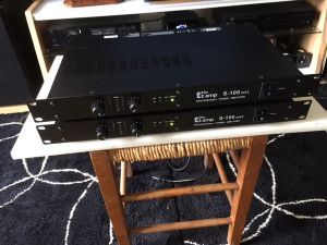

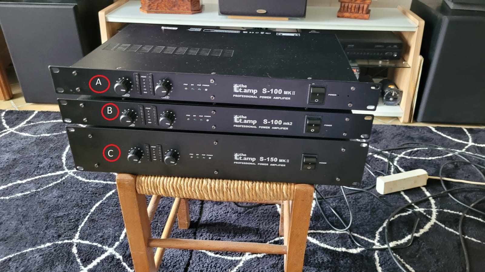

Ce jour j'ai fais un petit test avec trois T.amp, deux S-100 et un S-150, avec préampli Marantz AV7706.
Utilisation d'Audyssey, et liaison symétrique.
Fréquence de coupure 40Hz pour le mode stereo.
Le A est à un particulier, il le possède depuis quelque mois.
Les B et C sont à moi et très recent.
Test N°1: A et B bridgés, A pour la voie gauche et B pour la voie droite.
Pas terrible, gros manque de patate et de profondeur sur le A. Bizarre.
Test N°2: B seul en stereo.
Très bien.
Test N°3: A seul en stereo.
Beaucoup moins de pèche, très plat.
Test N°4: C seul en stereo.
Pas trop mal mais vraiment pas aussi bien que le B.
Test N°5: avec le T.amp S-150 qui est dans le rack HC
Meme résultat qu'avec le S-150 C.
Les résultats sont vraiment étranges, manifestement les deux S-100 n'ont pas les mêmes performance (un est à moi, l'autre pas) et les S-150 sont en dessous du S-100 B

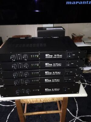

La semaine prochaine, je vais poursuivre ce test en utilisant tout les T.amp en ma possession dans le rack HC, et tenter de trouver une forme de logique.
Cela serait vraiment très fâcheux que les quatre S-75 ne sonnent pas tous pareil
A suivre...

Ce matin poursuite des essais:
On a déplacé mes deux S-100 (pas celui testé hier, qui est reparti chez son propriétaire)
Et le S-150 qui a les Bias à 1.0 et 1.4 mV.
C'est branché en XLR et Speakon pour pouvoir changer la config assez rapidement.
Bon, au résultats
Pour moi, le meilleur résultat est obtenu avec les deux S-100 en utilisation d'un seul canal (comme sur la photo de droite) c'est assez flagrant.
Ensuite les S-100 (pas de difference entre les deux, contrairement à hier) et derriere le S-150
C'est pas très normal
Je vais probablement commencer sérieusement à étudier la modification du Bias. 10mV jusqu'à 20mV? Et test à l'écoute, cela va être difficile
A suivre...
Bon, au résultats
A suivre...

Comme on était dans le montage/démontage, pourquoi s'arrêter en si bon chemin
J'ai sorti mes quatre S-75 avec toujours le même S-150 qui a les Bias à 1.0 et 1.4 mV
Déjà entre les quatre S-75, pas de difference à l'écoute.
C'est en dessous des S-100, pour ce qu'il y a à bouger ici, normal sinon cela servirait à quoi les Watts
Je les ai branché aussi sur un seul canal et comme pour les S-100 c'est assez bien.
Enfin le S-150, là est au dessus, mais c'est pas un fossé non plus
En conclusion les S-100 et S-75 en ma possession sont identiques à l'écoute, le S-150 n'a probablement pas la pèche qu'il pourrait avoir, et ... la poussière est faite dans le rack

J'ai changé d'avis sur l'utilisation des S-100 et des S75 en mode bridgé, je suis maintenant du même avis que Lemting, c'est vraiment pas bon
J'ai pas essayé avec le S-150, je n'en ai plus qu'un, l'autre est parti.
