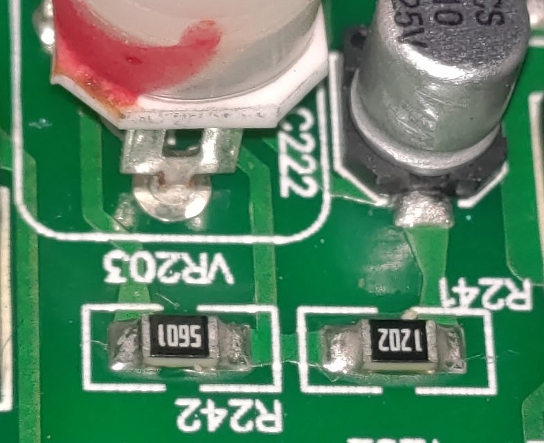

bonjour à tous, voici ma contribution à ce forum treès interessant qui m'a motivé pour replonger dans le DIY audio après une période de somnolence d'une trentaine d'années.
Schéma préamp1 T-AMP S150mk2
https://drive.google.com/file/d/1RPVi3C ... sp=sharing
Liste de modifs T-AMP S150mk2
- Poncer les pistes alim V+ V-
- Ajout de résistances de 15 ohms CMS sur l’alim des étages driver de l’ampli (comme suggéré par notre contributeur japonais nightwish_daisuki, avec des 4,7 Ohm)
- Etamer, doubler de fils nus
https://drive.google.com/file/d/1CML2nG ... sp=sharing
https://drive.google.com/file/d/1upijSn ... sp=sharing
- Doubler les capas de découplage Alim de 15000uF/63v plus 2 capa MKT 1uF/63v.
Retirer les fusibles et les 2 cosses fast-on V+ et V-, percer au pas des capas à ajouter, faire les connections côté cuivre avec du gros fil ou du clinquant cuivre soudé. La configuration retenue la suivante :
https://drive.google.com/file/d/1FnkHSv ... sp=sharing
https://drive.google.com/file/d/1lIcIau ... sp=sharing
Ajouter également une capa MKT 1uF/63v au bout de la piste V- afin d’améliorer les transitoires sur l’alim négative à proximité des transistors de puissance.
Les fusibles et les cosses fast-on de V+ et V- ont été ressoudés sur le plus petit des 2 PCB des cosses haut-parleurs que j’ai démontés pour n’utiliser que les cosses classiques en soudant directement les fils sur les œillets métalliques d’origine qui sont très costauds.
J’ai également percé les culots rouge et noir pour mettre des fiches bananes éventuellement (comme décrit dans les posts précédent).
J’ai tout de même revissé les 2 embases pluggables non connectées pour l’esthétique.
Le petit PCB avec les fusibles est fixé à une entretoise male/femelle de 8mm montée à la place d’une des vis de la carte fille voyant de face avant du côté du transfo d’alimentation.
https://drive.google.com/file/d/1eqMZrZ ... sp=sharing
- Ajouter une capa mks (220nF/63v) en parallèle de toutes les capa polarisées sur le chemin du signal. La façon dont j’ai procédé est de percer au plus près des capa de liaisons polarisées deux trous à 1,27 cm d’écart (en faisant attention aux pistes double face) et monté les capas MKS coté soudures en soudant les pattes coté composant sur les pattes des polarisées.
CD114, CD115, CD103, CD104, CD105, CD106.
https://drive.google.com/file/d/1qQlAIq ... sp=sharing
- Retirer la liaison fil blindés du connecteur CN1 (à côté du sélecteur de sensibilité) qui va vers le module d’alimentation 220v et mettre l’ampli en mode EPR off. En effet, l’audio de l’entrée est ponctionné directement vers ces fils. C’est toujours mieux pour la qualité du signal d’éviter ce genre de stubs.
- Concernant les résistances R125/R179 et R126/R180 du pont zener 12v d’alimentation pré-ampli, elles ont l’air de chauffées assez fort et ça ressemble à de l’obsolescence programmée. J’ai doublé la valeur (2,2K) et doublé le nombre de résistances en parallèle pour diminuer la puissance dissipée dans chacune des résistances, donc les groupes de 2 résistances de 1K/4W, deviennent des groupes de 4 résistances 2,2K/4W (2 résistances soudées en parallèle dans chaque emplacement).
- La modif des résistances du pont zener a été faite sur un des 2 amplis que j’ai achetés. Sur le second, j’ai déséquipé le pont (les 4 résistances et les 2 diodes zener 12v) et j’ai installé sur un PCB un redressement mono-alternance positif/négatif et des régulateurs 7812/7912 pour fournir l’alimentation +/-12v à partir du 20VAC qui vient du transfo par les 2 gros fils blanc avec le fusible. Le son est beaucoup plus clair avec cette mod. Et je vais la reproduire sur le premier.
https://drive.google.com/file/d/14NwTf3 ... sp=sharing
Pour le câblage de cette modif, il faut faire attention à bien câbler la GND de la carte fille sur le bon fil de l’ex alim AC et le +29v sur la broche connecteur qui va vers la diode de redressement mono alternance du générateur de tension de la protection haut-parleur.
Le câblage d’un seul fil de masse est essentiel pour éviter les ronflettes.
J’ai démonté l’embase 2 points blanche pour la monter sur le pcb d’alim et j’ai souder les 4 fils de sorties directement sur le PCB ampli dans les trous de l’ancien connecteur blanc 20VAC et dans les trous correspondant au -12v et +12v des résistances de puissances des ponts zener déséquipés.
- Réglage du courant de repos à 64mA (25mV aux bornes des 0,39ohm)
Pas de retouche des potards d’ajustement du 0v en sortie
Pas de retouche du potard d’égalisation de gain gauche/droite
- Pour les gens qui s’orientent vers une utilisation audiophile de cet ampli après modif, il peut etre intéressant de neutralisé le limiteur de puissance, car en utilisation domestique, il y a peu de chance d’arrivée à ce niveau et ce montage peut limiter la dynamique des grosses transitions même à niveau normal.
Pour cela, il faut juste retirer les résistances R160 et R260 qui pilotent les LED internes aux LDR, ainsi la photo-résistance restera en état haute résistance et il n’y aura pas d’effet pont diviseur avec le résistance R108 associée.
- Toujours dans cette optique d’audiophile, il est important l’éliminer les contacts de qualité moyenne sur le trajet du signal. Ça peut vouloir dire :
o Souder les départs Haut-parleurs directement sur les cosses fast-on du point chaud et aussi de la masse. La mobilité du pcb dans ce cas-là se fait en dévissant les cosses haut-parleur. Il faut donc prévoir un type de fil de raccordement assez souple pour faciliter le démontage.
o Eviter de passer au travers des sélecteurs de qualité moyenne comme celui de la sélection de mode PAR/STR/BRDG. Si vous avez choisi la configuration avec laquelle vous voulez travailler, ça vaut le coup de court-circuiter le switch en mettant un fil directement de la sortie du pré-ampli 2 vers l’entrée de l’ampli 2 (pour le mode stéréo) ou du déphaseur vers l’entrée de l’ampli 2 (pour le mode bridge)
-prochaine modif dans la pompe :
Retirer les horribles fils blindés des potentiomètres de volume du parcours du signal.
Pour cela, l’idée c’est de ré-utiliser la circuiterie du limiteur pour faire un potentiomètre à base de LDR piloté par une tension continue variable. Dans ce cas le potar de face avant ne servira plus qu’à faire varier la tension de commande et les signaux audio seront atténués par le pont diviseur R108/LDR sans avoir à quitter le PCB.
Avec 2 amplis opérationnels et toute une palanquée de résistances, il doit y avoir moyen de résoudre les problèmes d’étalonnage pour en faire un vrai potentiomètre logarithmique, mais ça c’est une autre histoire…..
Bon bricolage, A+.

Le Thomann S-150MK2 a une meilleure puissance de sortie que le S-75MK2, mais a la faiblesse de la présence de hum (buzz).
Le S-75MK2 avait également un problème de jambon (buzz) avant 2016, mais il a été résolu par Thomann.
Par conséquent, le S-75MK2 peut obtenir des performances bien supérieures simplement en ajustant le courant de ralenti.
Il s'agit d'un remplacement de deux résistances et d'un réglage VR.
Cela ressort clairement de l'amélioration de la distorsion harmonique totale (THD + N).
Figure. THD+N (Cette valeur est incorrecte. Cela a été mesuré avec une interface audio USB peu coûteuse.)
Le S-75MK2 peut obtenir une bonne qualité sonore avec moins de modifications que le S-150MK2,
donc je vais vous montrer comment le faire aujourd'hui.
Since the adjustment range of the idling current adjustment VR of S-75MK2 is very narrow, it is necessary to replace one resistor in the left and right channels to adjust it to 50mA. R142,R242
Figure. Partially reprinted from the [Design of the transistor circuit.] Author:Mr.Suzuki (ACCUPHASE LABORATORY, INC.)
Ceci est similaire au circuit du S-75MK2, mais pas le même.
Figure. avant modification. R142 (5.6k ohm)
Figure.Après modification.R142 (4.7k ohm)
*Thomann a ajouté un condensateur en parallèle avec la résistance en 2019. Pour ces nouveaux modèles, il s'agit de préférence de 4,3 k ohms ou de 3,9 k ohms.
Parce que la valeur du R141 apparié a changé.
Figure. avant modification. R242 (5.6k ohm)
Figure. .Après modification.R242 (4.7k ohm)
Parce que la valeur du R241 apparié a changé.
Figure. Un condensateur a été ajouté en parallèle de la résistance en 2019 par Thomann. CL01
Le R142 sur cette photo est après le remplacement de 5,6k ohm à 3,9k ohm. CL01 est une pièce ajoutée à partir de 2019.
Figure. Un condensateur a été ajouté en parallèle de la résistance en 2019 par Thomann. CR01
Le R242 sur cette photo est après le remplacement de 5,6k ohm à 3,9k ohm. CR01 est une pièce ajoutée à partir de 2019.
Enfin, dans VR103, réglez le courant de ralenti.
Figure : Réglage du courant de repos CH1. (Cliquez sur l'image pour l'agrandir.)
Enfin, dans VR203, réglez le courant de ralenti.
Figure : Réglage du courant de repos CH2. (Cliquez sur l'image pour l'agrandir.)

Il s'agit d'un problème d'assemblage courant entre le S-150MK2 et le S-75MK2.
La connexion entre le point de masse de la carte et le point de masse du châssis est faible.
Figure.Point de mise à la terre sur le côté carte du S-75MK2. (aucun problème)
Figure.Point de masse sur le châssis. (La peinture noire bloque la conduction de l'électricité. Cette peinture doit être enlevée.)
Figure.Après modification. (La peinture noire a été enlevée.)
