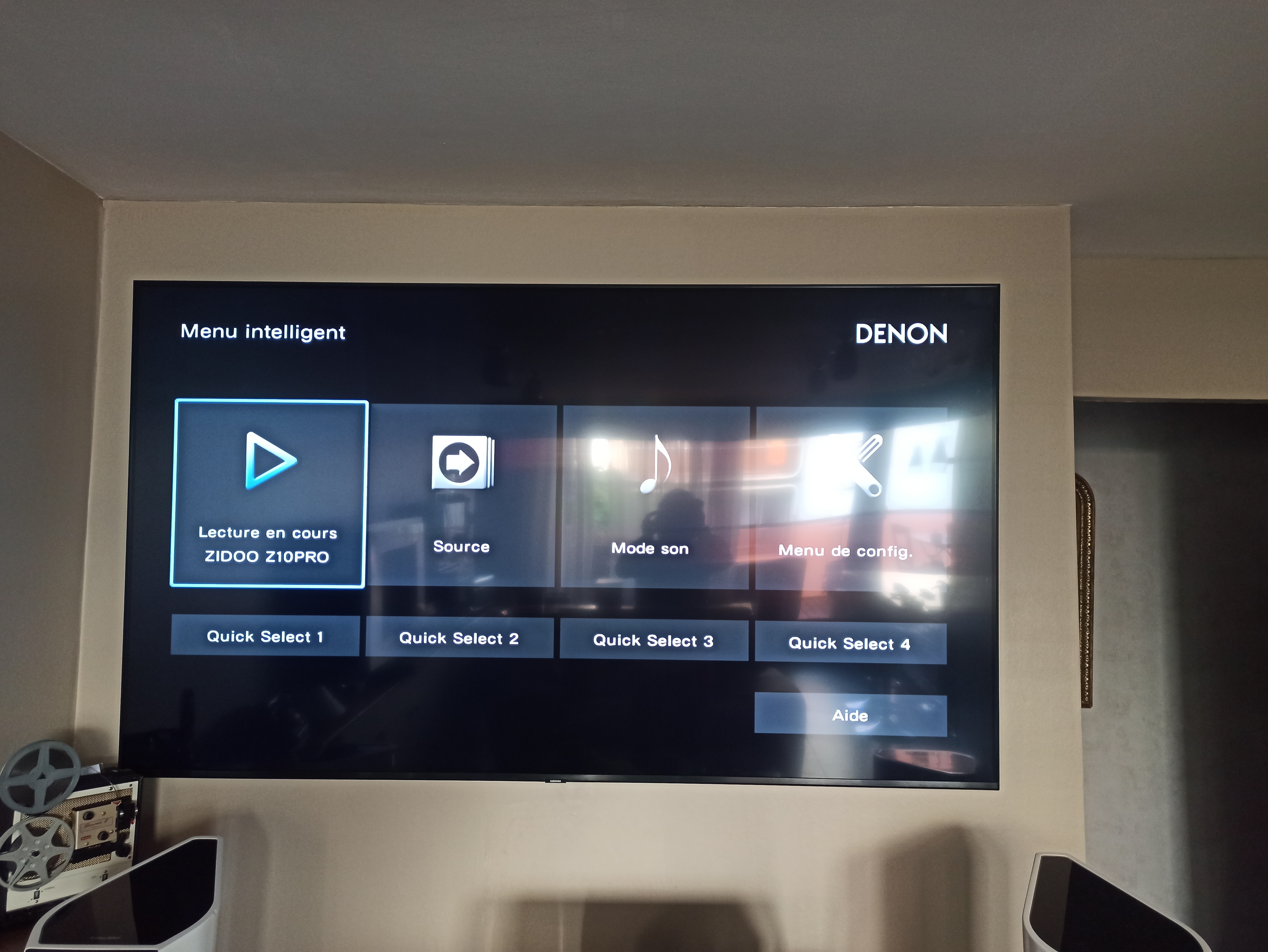

Le menu intelligent s'affiche constamment comment faire pour ne plus qu'il s'affiche ?
