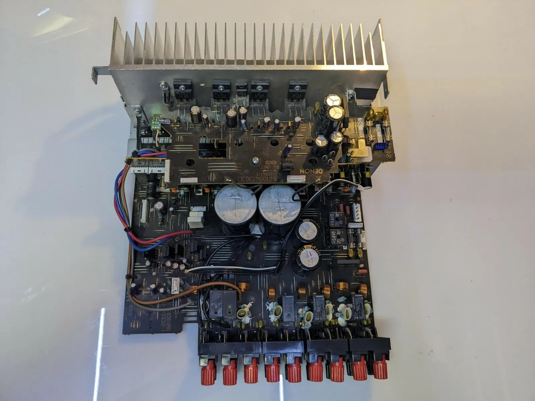

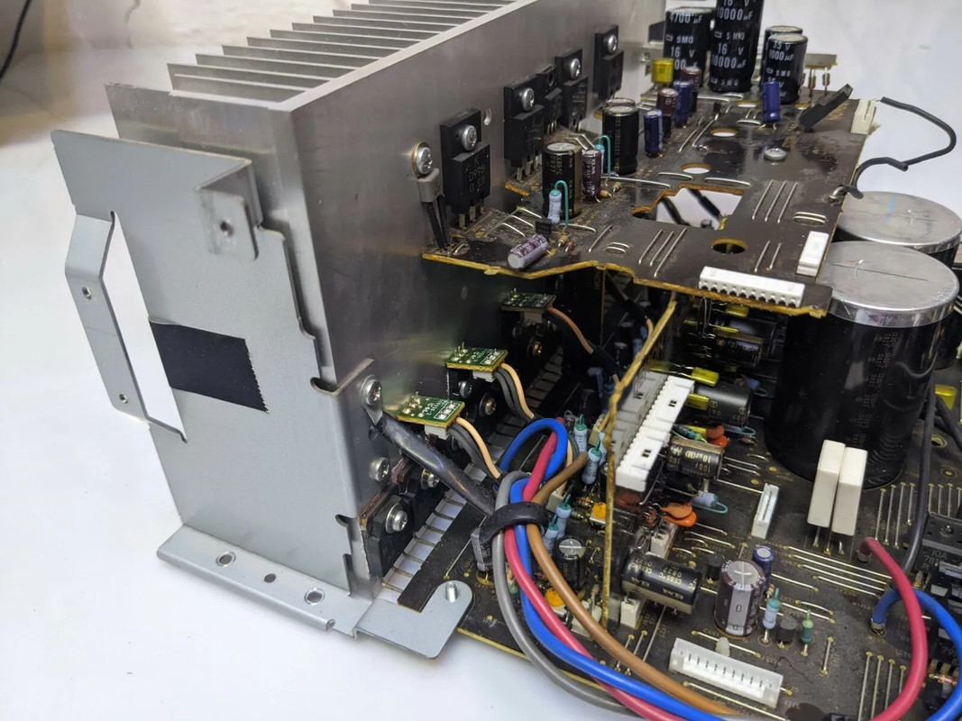

Il y a néanmoins un juste milieu à trouver : la protection s'enclenche assez facilement même quand l'ampli est tout au plus tiède. On peut aussi voir le problème sous un autre angle : installer des dissipateurs suffisamment grands pour supporter la dissipation thermique de 7-9 canaux amplifiés. Sur les appareils home-cinema d'il y a 20 ans, il y avait entre 5 à 7 canaux sur des dissipateurs plus généreux pour des amplis de classe AB identique. Le nivellement par le bas n'est pas une chose à cautionner, dans l'intérêt du client.
Exemple sur un Denon AVR-2809 de 2008, prix de lancement 1390€ soit 1802€ ajusté à l'inflation entre août 2008 et août 2024 :
7 canaux amplifiés, dissipateurs profitant de la pleine hauteur de l'appareil et disposant de nombreuses ailettes augmentant la surface de dissipation. Ce dissipateur dispose d'une bonne capacité d'absorption et de dissipation de la chaleur. L'ampli est donné pour 2*110W/8ohms et 500W de conso.

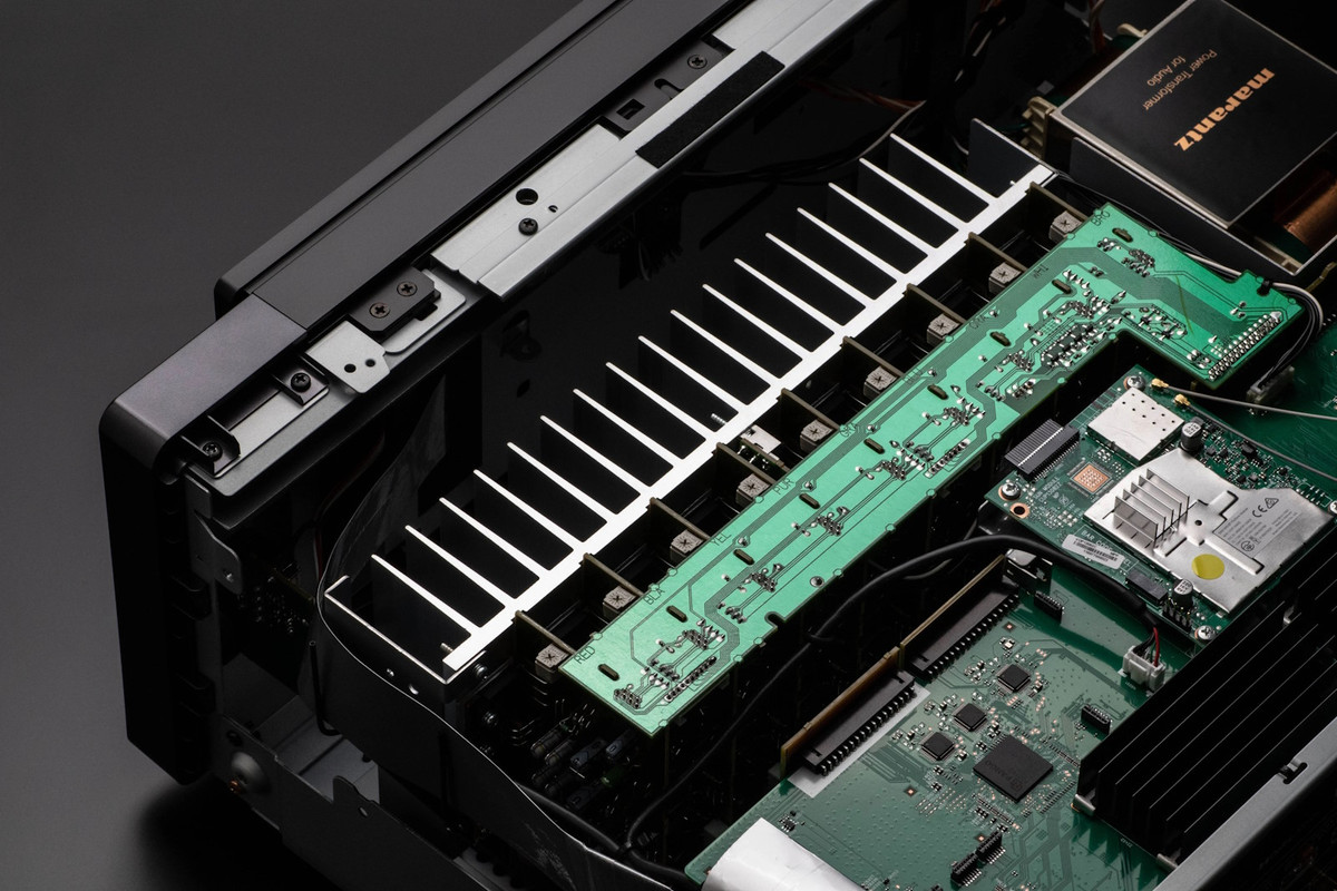

Maintenant un Marantz Cinema 40 lancé en 2023 à 2799€ (soit 1000€ de plus !) :
9 canaux, soit 2 de plus que le AVR-2809, mais malgré tout ... des dissipateurs faisant la moitié de la hauteur de l'appareil et disposant de moins d'ailettes. Une capacité d'absorption et de dissipation de chaleur incontestablement inférieure. L'ampli est donné pour 2*125W/8 ohms et 710W de conso. Tout le baratin marketing ne changera pas les lois de la physique.
