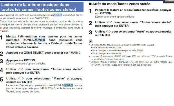

J'ai le Marantz SR7008 et un système HiFi sans bypass avec une seule paire de colonnes, je passe d'un ampli à l'autre vie un commutateur Dynavox AMP-S, le HC est nanti de zone2 et zone3, la 3 est plus destinée à de la stéreo, toujours sur le HC j'ai un tuner FM et j'aimerais que celui-ci soit entendu sur le HiFi via la zone3 du HC. (pas trop embrouillé jusque là ? :mdr: )
J'en viens au fait,
j'ai connecté un câble RCA de la sortie Zone3 du HC vers une AUX IN RCA de mon pré-ampli Hifi (Rotel RC-1572),
j'ai lancé la Zone3 sur le HC (même mis en toutes Zones pour voir) et rien ne passe vers le pré-ampli, pourtant
j'ai bien suivi les procédures de la notice, ça fait 4 jours que j'y suis. :hein:
J'ai essayé avec une autre source sur le HC à la place du tuner, un lecteur réseau, que nenni, c'est pareil, nada.
Je précise que la notice Marantz semble dire les prises ZONE3 du HC sont considérées comme des sorties, comme si c'était une source extérieure.
(je joins des photo, trait bleu= mon branchement)
Quelqu'un pourrait me dire si j'ai raté un truc ?
Merci d'avance pour votre aide.
EDIT : PS: jai bien basculé le commutateur Dynavox à chaque fois vers l'ampli HiFi. :D

Message » 18 Nov 2020 15:18
est ce que le problème ne viendrait pas du fait que le signal Zone 3 pré out doit être envoyé vers un ampli de puissance et non un pré-amp, comme indiqué sur le dessin ? Perso je ne pense pas, mais sait-on jamais...
Sinon il n'y a pas une " activation " des sources transitant par les pré-out zonées ?

Message » 18 Nov 2020 16:26
Presage a écrit:Bonjour,
C'est la question que je me suis posé mais là il s'agit de prises définies comme étant des sorties sources et non des pré-out comme celles à côté qui sont qualifiées du nom des types d'enceintes auxquelles elles correspondent, qui vont sur directement sur un ampli de puissance, je sais que sur le dessin ils le nomment Ampli de Puissance mais en même temps ils disent EXT IN ce qui pour moi est bien un entrée source pré-ampli ou ampli intégré.
Hé bien c'est ce que je recherche activement depuis des jours, mais non, je ne trouve rien à ce sujet.

Message » 18 Nov 2020 18:26
Pas sûr ... Les zone 2 et 3 sont dans le même " bloc " que les autres, bloc nommé PRE OUT ! donc la logique voudrait qu'elles soient toutes variable.
Pour en être sûr et certain, il faudrait faire le test en attaquant un bloc de puissance.
Maintenant je trouve cela effectivement assez bizarre et surtout, restrictif.
Sinon rien de spécial là dedans ?

Salut Jean,
Je pense que ton problème n'est pas lié à la source, à ton ampli, à ton commutateur... mais à l'affectation des amplis internes du 7008 et donc des enceintes.
Si j'ai bien suivi ton explication, tu indiques que tu n'as qu'une seule paire d'enceintes (je suppose les frontales, donc) pour le HC et la hifi. (Bon, déjà, si j'ai faux, mon explication ci-dessous ne tient pas la route :mdr: )
Seulement, pour que les zones 2 et 3 soient actives et donc indépendantes de l'amplification principale, il faut déjà que dans le menu d'affectation des amplis, tu sois configuré en 5.1p + Zone 2/3.
Ensuite, si c'est le cas, n'oublie pas que dans cette configuration, les enceintes dédiées à la Zone 3 ....sont à connecter sur les 2 borniers "Front wide" :wink:
Du coup, il y a un problème car tes frontales, elles, sont connectées je suppose sur les bornier "Front" de ton 7008 ! (et bien entendu aussi sur ton système hifi, le tout via ton boitier Dynavox).
Pour moi, c'est là qu'est le problème...
Si j'ai loupé une marche , n'hésite pas à me le dire :mdr:

Message » 18 Nov 2020 21:30
@Presage
J'ai un peu peur de brancher directement cette sortie sur l'entrée de mon ampli de puissance sans certitude, sachant que c'est généralement la sortie PRE-OUT d'une des paires d'enceintes qui est désignée, en l'occurrence celles des frontales dans le cas d'un ampli avec bypass. :oops:
Pour l'histoire HDMI je regarderai mais la fonction de mise en fonction de Toutes zones se présente bien à moi et je peux la valider.
Je vérifierai ç aussi.
Merci à toi. :thks:

Message » 18 Nov 2020 21:50
Salut Scudabear :)
Merci à toi pour ton intérêt. :thks:
Scudabear a écrit:
Salut Jean,
Si j'ai bien suivi ton explication, tu indiques que tu n'as qu'une seule paire d'enceintes 5.1 enceintes pour le HC(je suppose les frontales, donc) pour le HC et la hifi. Les mêmes frontales pour la HiFi (Bon, déjà, si j'ai faux, mon explication ci-dessous ne tient pas la route :mdr: )
Seulement, pour que les zones 2 et 3 soient actives et donc indépendantes de l'amplification principale, il faut déjà que dans le menu d'affectation des amplis, tu sois configuré en 5.1p + Zone 2/3. Je suis dans cette configuration
Je me concentre sur la Zone3 car plus dédiée à la stéréo que la zone2 mais pas branché sur les FrontWide car pas d'ampli bypass, là je veux uniquement utiliser la zone3 via mon préampli Hifi, je suis donc connecté sur PRE OUT ZONE 3 qui semble être définie comme une sortie source comme une autre. (voir la photo arrière du HC dans le spoiler de mon 1er message).
Jean16

Message » 19 Nov 2020 14:31
Quand je lis ça (dans 2ème branchement) je me dis que cela devrait pourtant marcher, les prises PRE OUT ZONE3 doivent bien être des sorties source.

Message » 23 Nov 2020 18:11
Je reviens avec ma même envie de connecter ma zone 2 ou 3 à mon préampli hifi car en lisant les conseils de SonVidéo "Et sans sortie pre-out ni entrée Bypass ?" en fin de page, je me demande encore pourquoi je n'aboutis pas.
Encore quelqu'un pas trop lassé par ma requête ? :D
