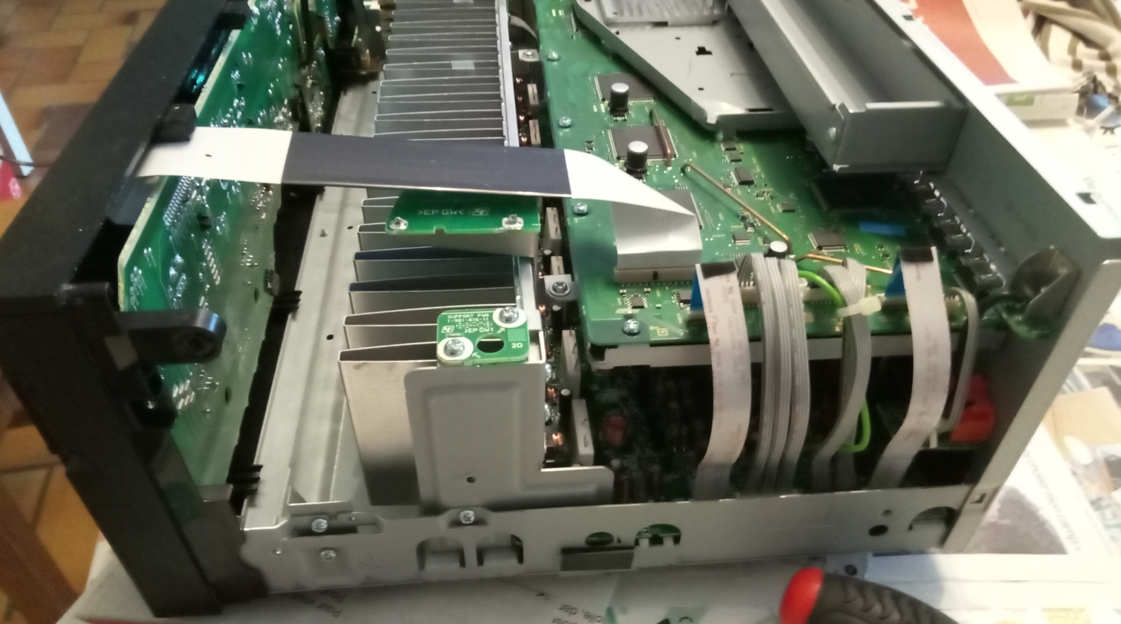

Message » 12 Jan 2021 22:53
Voici la carte contrôleur de 1080. Avec méthode, c'est jouable.
