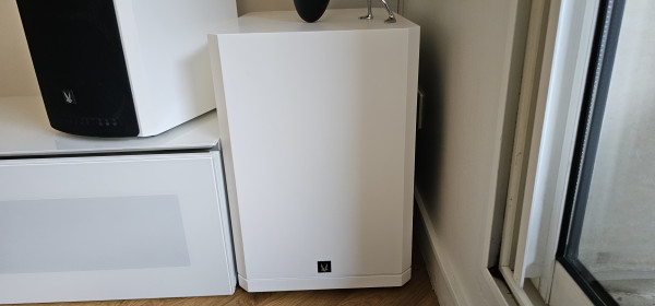

Je rejoins les possesseurs des sub arendal :wink: avec des monitor 1723S
J'ai pris un 1723 1s, il y en aura un second fin du mois des que j'aurai trouvé un meuble moins large.

Message » 21 Sep 2023 15:49
Slt, le hp est vraiment tres pres du mur. Tu est content du rendu sonore ?
fredz1432
Messages: 5338
Inscription Forum: 04 Fév 2011 10:13
Localisation: honfleur
Message » 21 Sep 2023 16:30
Quand j'ai conversé avec Arendal lors de l'achat du mien, il recommandait de laisser minimum 10cm entre le HP et le mur. L'idéal était entre 10 et 30cm.

fredz1432 a écrit:Slt, le hp est vraiment tres pres du mur. Tu est content du rendu sonore ?
Pour le moment non car justement trop proche du mur ce qui le rend localisable. J'attends les mêmes meubles mais en 120cms au lieu de 160.
Ce qui me fera gagner 80cms car j'en mettrai un deuxième caisson.
En dehors de cet aspect, j'attends sagement qu'il se rode.
